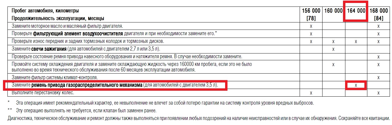

парни,может я чего не догоняю....но я меняю ГРМ,помпу и всю остальную требуху раз в 60000км,так на всех машинах своих...всё как в книжке написанно))

в какой книжке ??? в нашей книжке про 3,5 написано "раз в "164000"
вот здесь всё написано страница 203 :declare:

У меня модель 2007 года, посмотрел сегодня по книжке - стоит замена ГРМ на 168тыс.км
