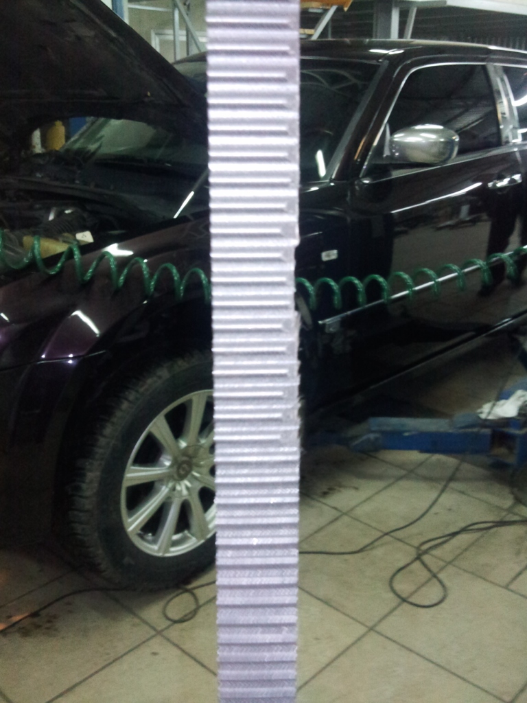

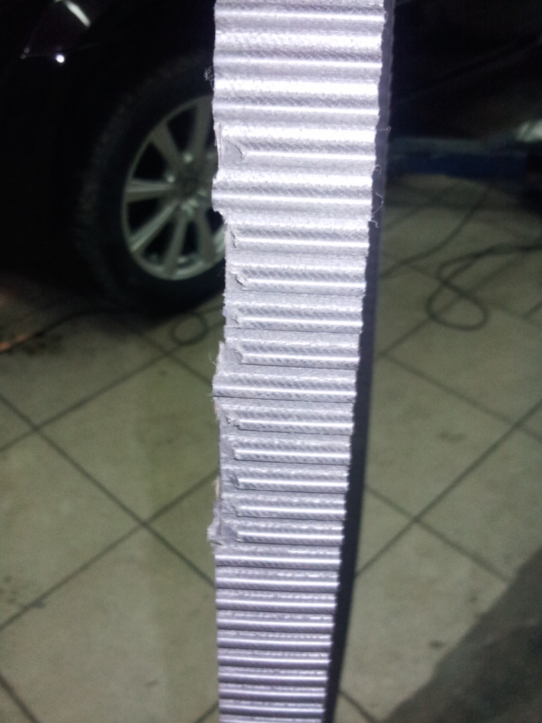

23 декабря 2011 01:00
Сообщение #72
...поменял ГРМ ...:scratch:
ну и то что поменял,т.к. номеров на форуме не нашел :dontknow:
Ремень ГРМ -- Mopar № 04792353 -- 5487р
Насос водяной -- Mopar № 04792968AD -- 3565р
Ролик натяжителя ремня ГРМ -- Mopar № 04663515AD -- 2071р
Натяжитель ремня ГРМ -- Mopar № 4892109AA -- 4557р
+ к этому сразу поменял
Натяжитель приводного ремня -- Mopar № 4861660AA -- 2096р
Ролик приводного ремня -- Mopar № 04593848AA -- 1116р
Приводной ремень -- Mopar № 04593684AA -- 1680р
За работу отдал 6000рЭ, по времени 4 часа с перекурами,отвлеканиями на звонки и прочее... :punish:
ну и сразу сделал диагностику ходовой и компьютерную +500рЭ
:popcorn:
