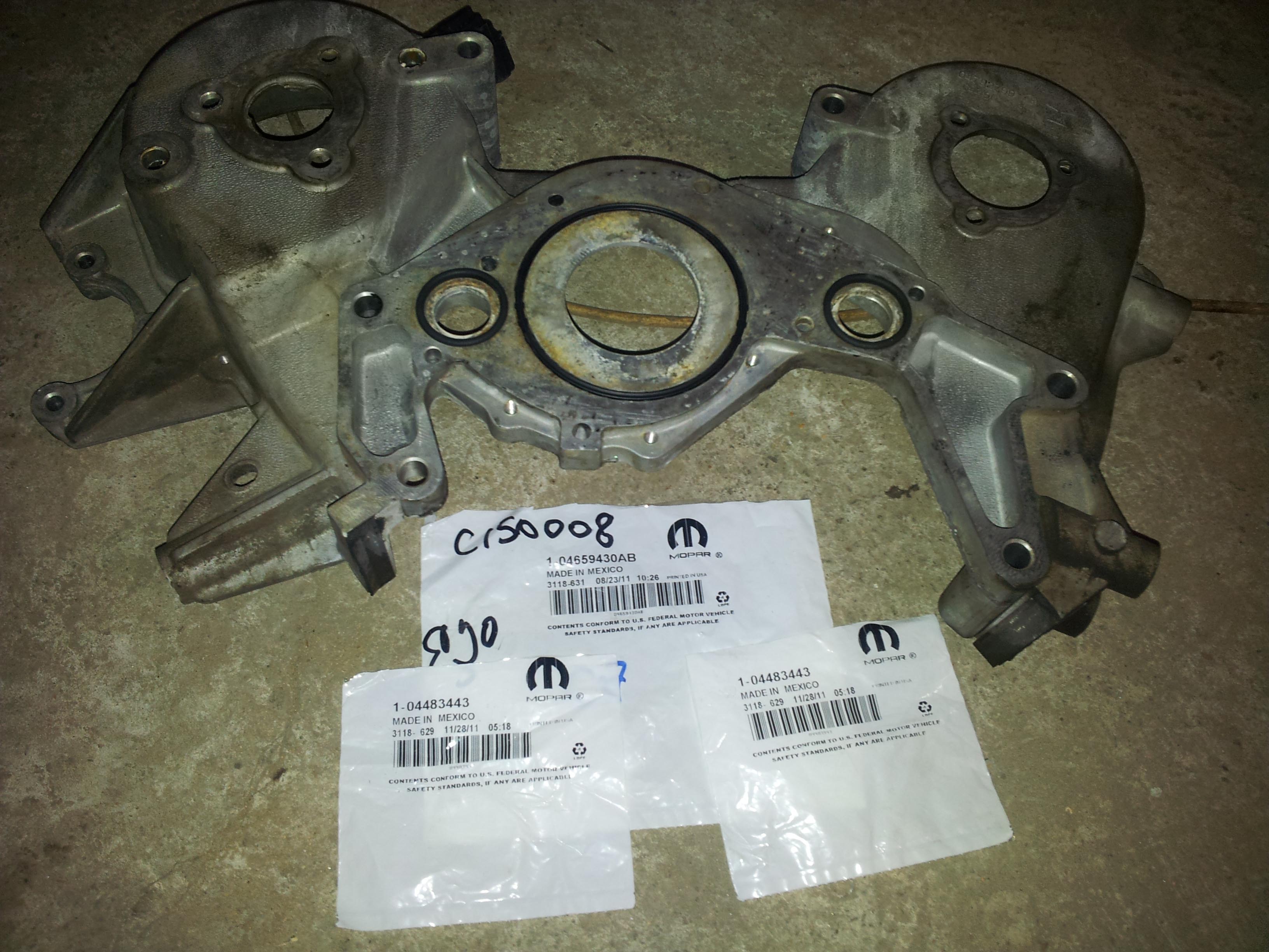

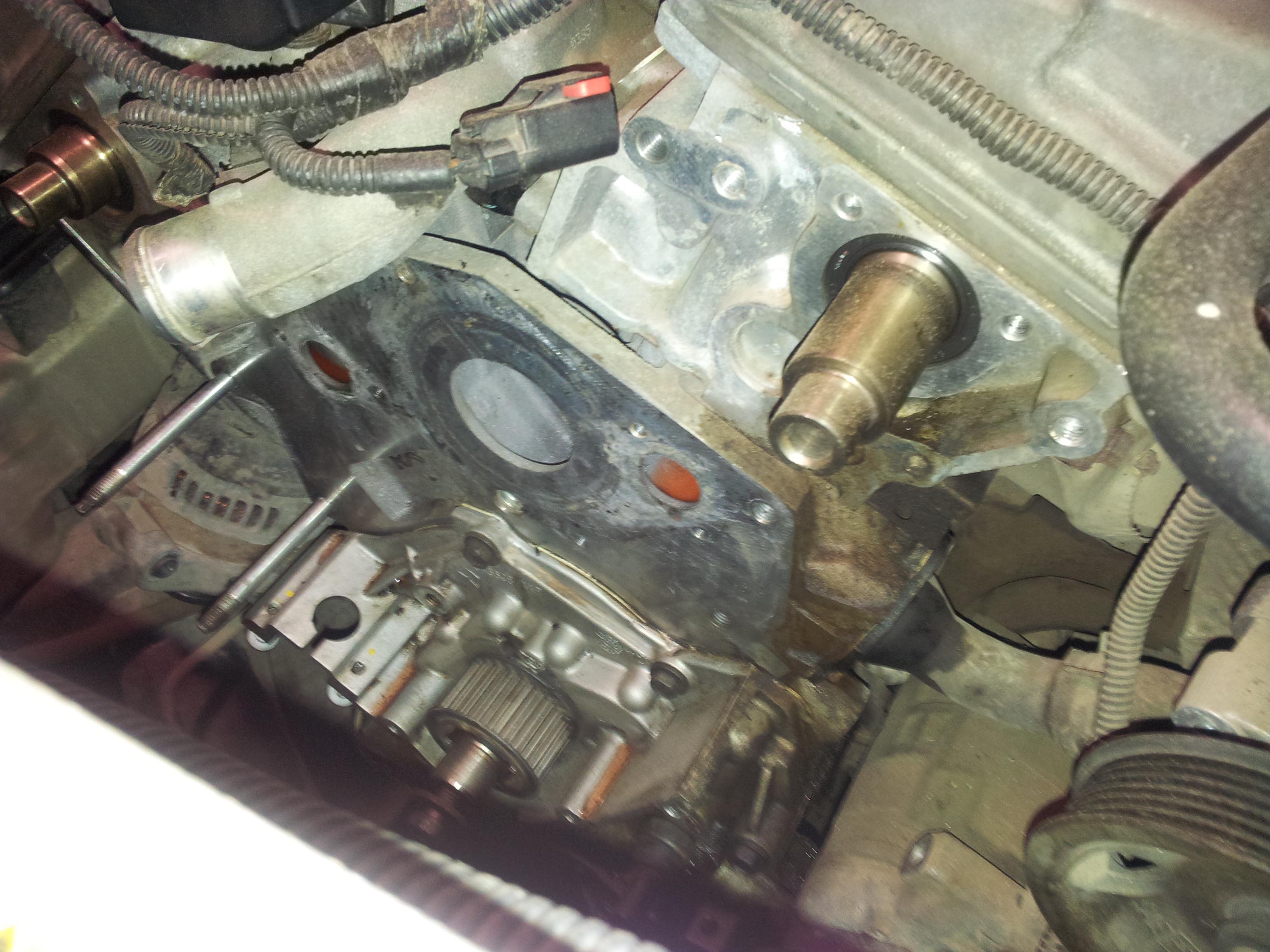

Хочу добавить информацию, Решил поменять ремень ГРМ купил помпу, ролик, гидронатяжитель, ремень, сальники распред и коленвалов все оригинал 14800руб. кстати на ремне надпись крайслер и значек фирмы ГЕТЕС думаю что можно брать их дубликат. При замене сальников распредвалов нужно снимать кожух ремня ГРМ и под ним со стороны помпы имеются 3 прокладки о которых на данном сайте я не нашел информацию из-за чего ремонт затянулся на две недели. Если уходит Антифриз то возможная причина может быть в них т.к. из-за кожуха не видно на собраном моторе что от туда течь, у меня маленькие прокладки были сильно исревленные в форме звездочек и сверху замазаны герметиком видимо при предыдущей смене в сервисе не стали замарачиваться заменой и посадили на герметик.
Надеюсь данная информация будет полезна.
Фото кожуха и прокладок ниже.
Номера прокладок наверное нужно добавить в ФАК.
Плохо искал, сообщение 71 на предыдущей странице :yes:
