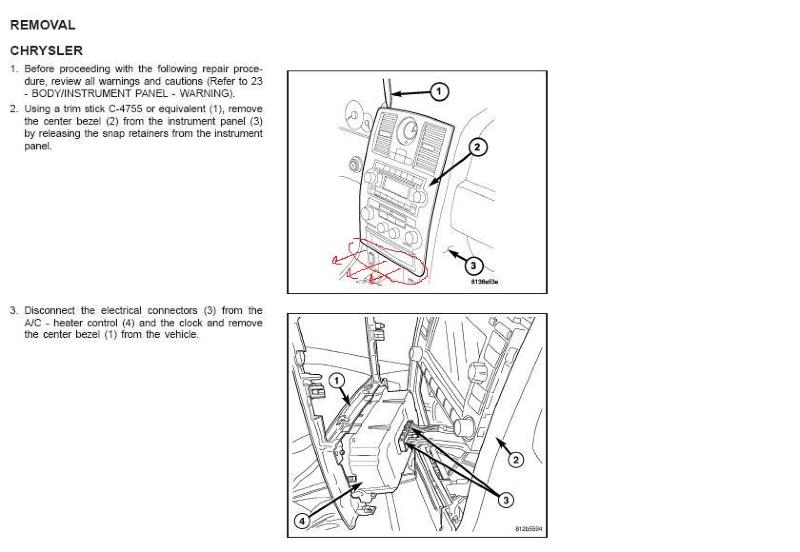

Ребята, подскажите как снять часы, чтобы добраться до лампочки? А еще панель клима?
12 марта 2011 14:02
Сообщение #70
olegrussia, советую вам пользоваться поиском! всё есть!
на картинках описано как добраться до часов и климата! Климат на защёлках и шурупах! в часах просто два лючка есть их откручиваете и снимаете лампочки!
всё проще простого!

Спасибо! Наверно, все-таки сам не полезу, еще чего-нибудь сломаю, лучше в сервис отгоню.

страшно первый раз
на самом деле элементарно-просто
потом за секунды разбирал несколько раз

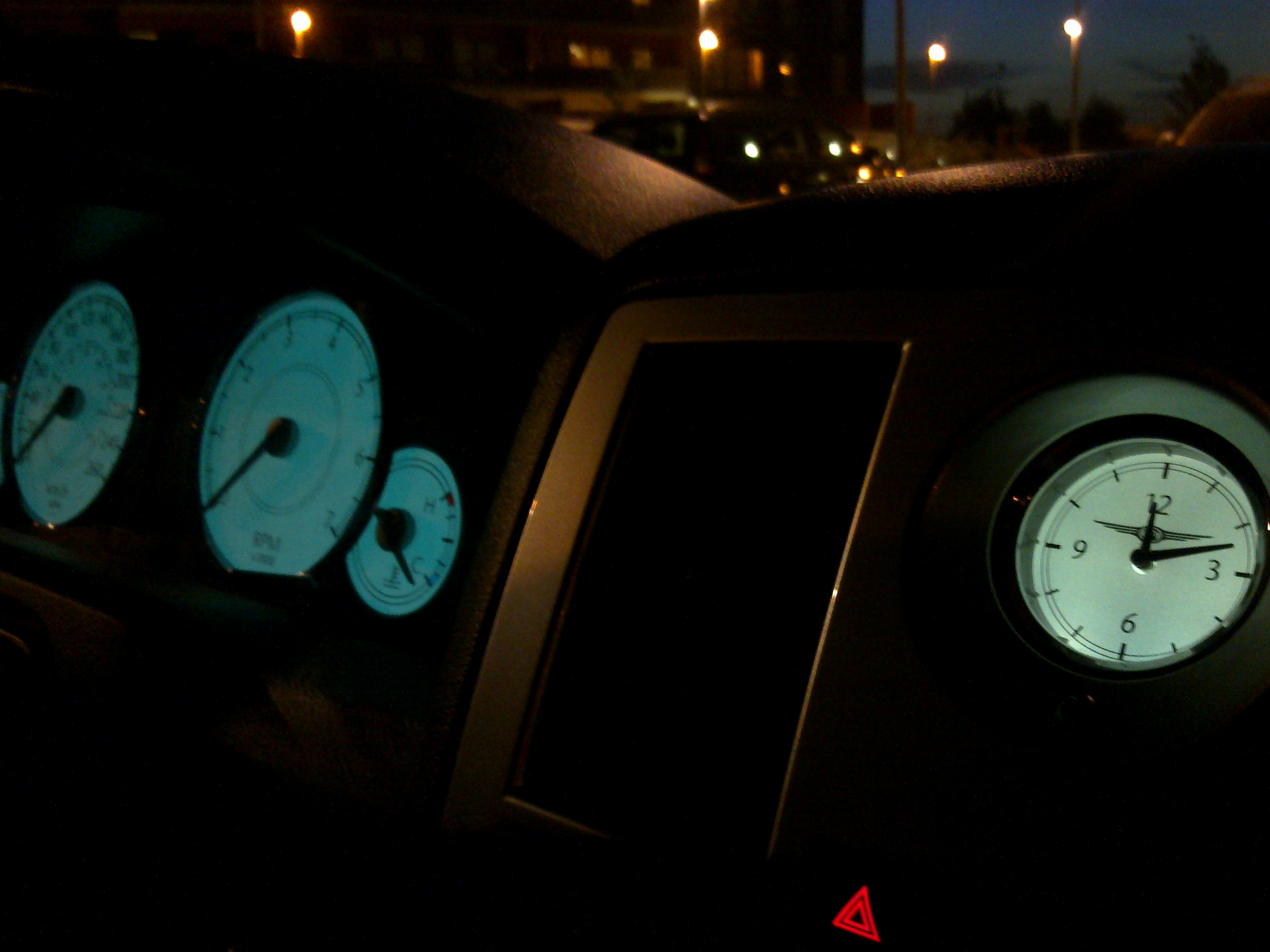

Как говорится лучше поздно чем никогда. Для односельчан (Эстония :welcome: ) и ближайших соседей сообщаю, что знаю где у нас можно купить подходящие лампы для часов и торпеды в целом, яркость оди в один как у оригинльных ламп и к тому же продаются уже с патрончиком (в часах уже менял, подходят 100%). Если получится снять со старой лампы колпачок, всё гуд, а если не получится, то у нас есть и колпачки, правда по тону всё же немного будет отличаться, но всё же лучше чем белый. Могу выложить фото с часов, чтоб сравнить отличие в цвете. Лампа с патрончиком стоит примерно 1-2 €.
С уважением,
Василий
25 мая 2011 20:16
Сообщение #78

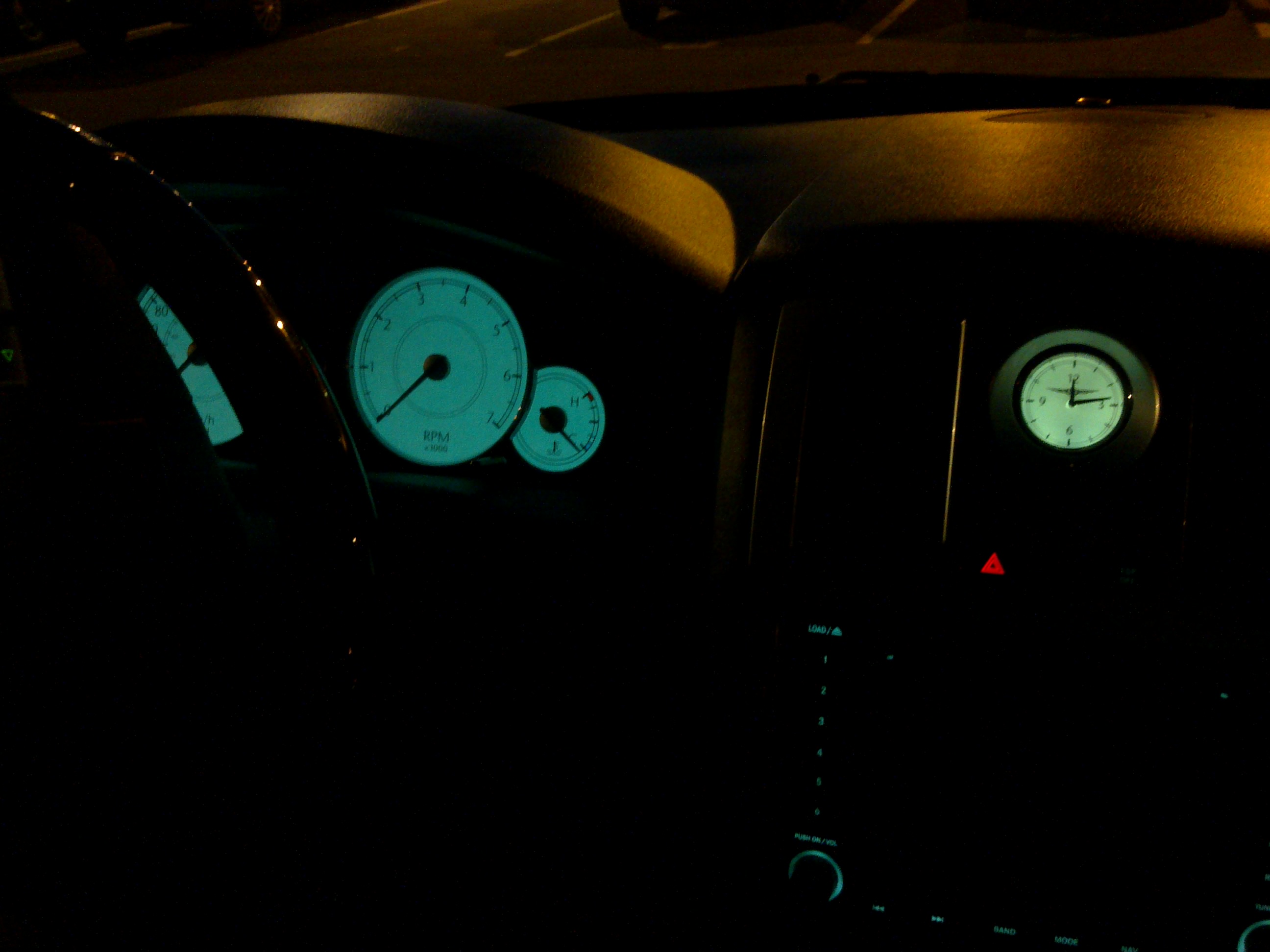

Да, это 1-2 евро. Выкладываю фотки на суд (если я тут правильно всё нажал):
Попытка номер два:
