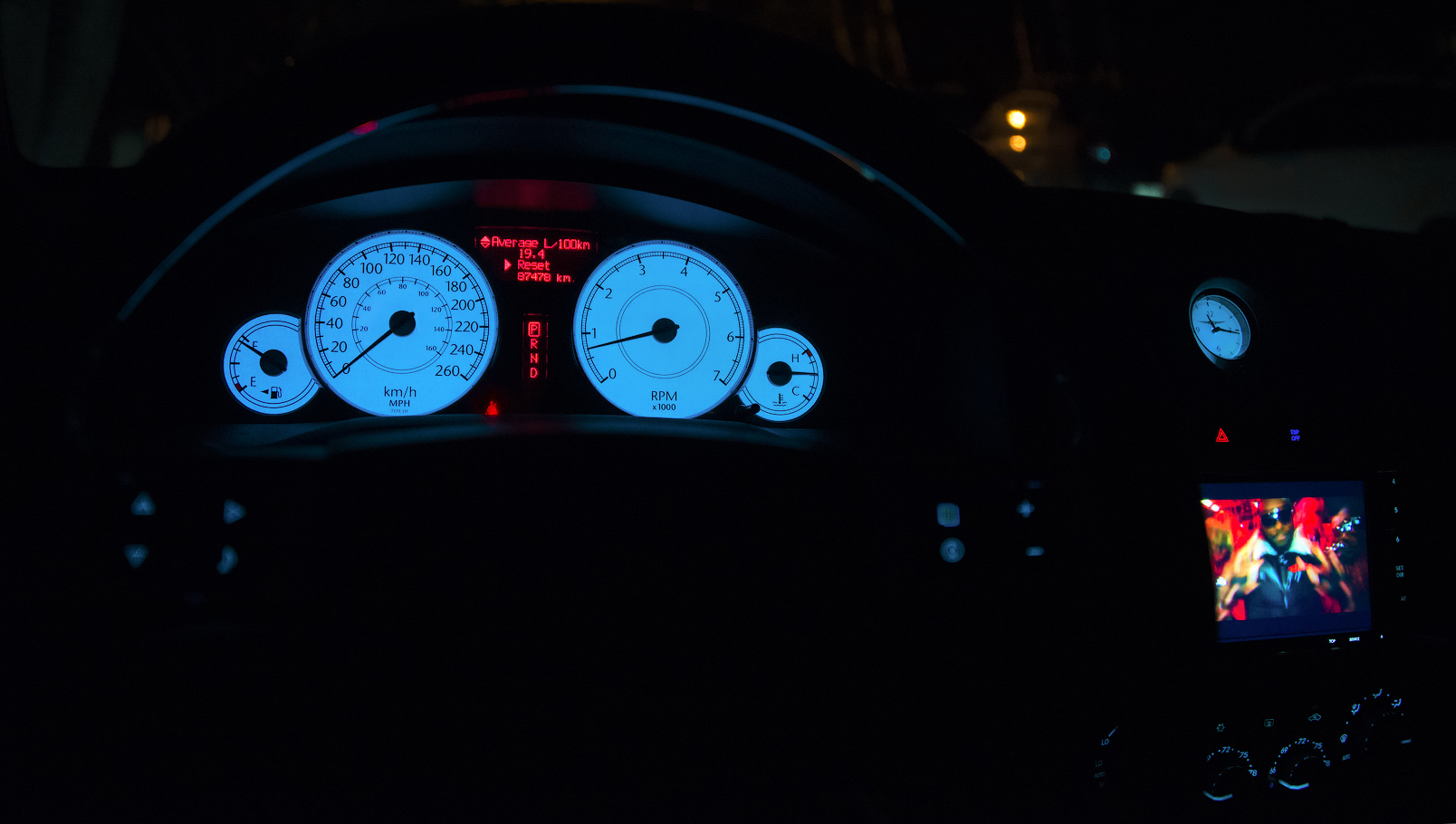

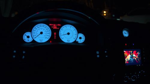

27 мая 2015 02:33
Сообщение #248
Хозяин может этот колор? :taunt:
световая бумага белая + синий фильтр
и красный фильтр на эвик :smoke:

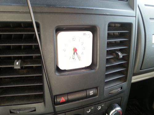

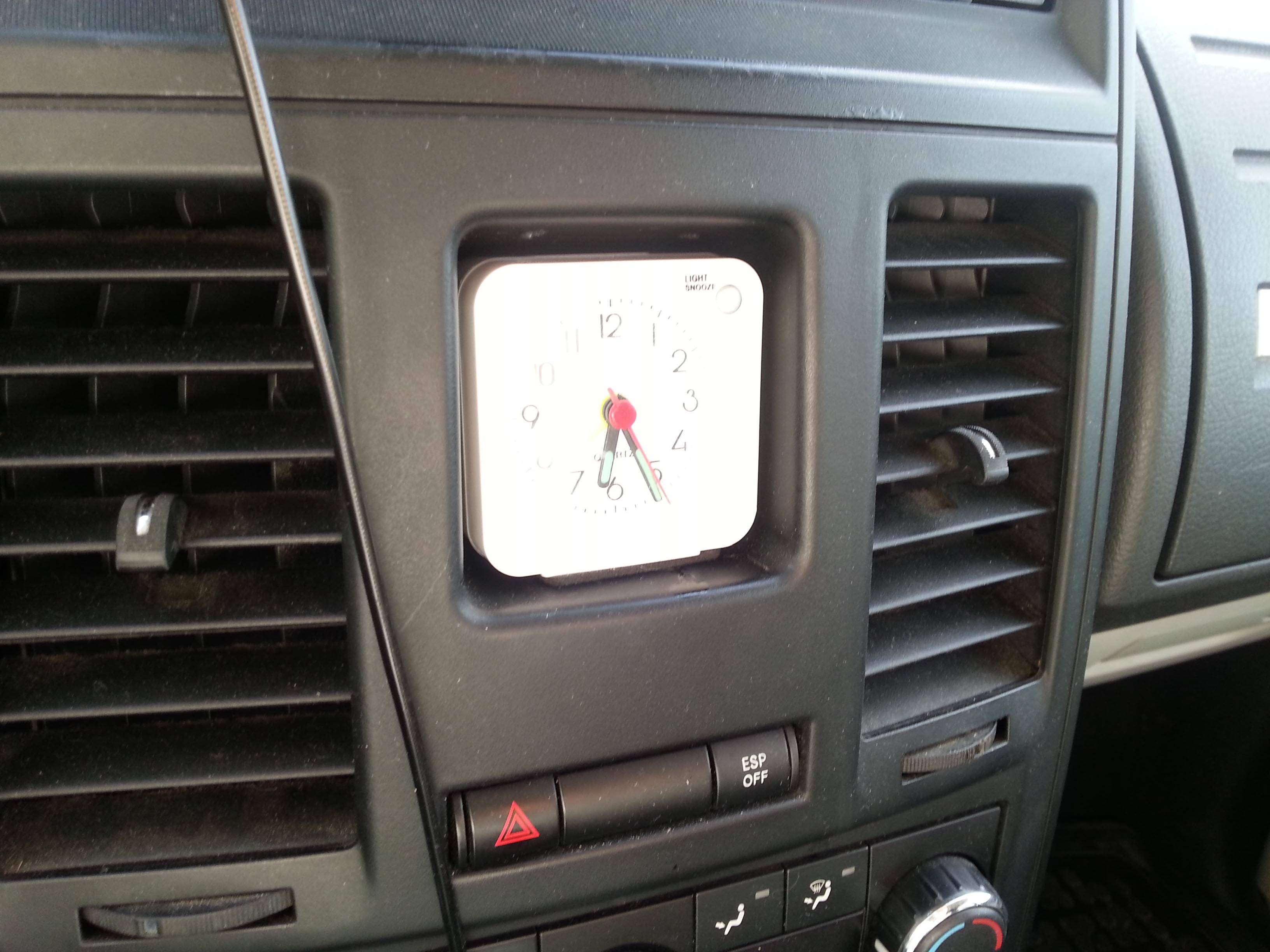

27 мая 2015 09:53
Сообщение #249
А здесь можно поменять подсветку?
Вчера такое чудо увидел и не смог удержаться что бы не сфотографировать )))))

uri300c,
это чьё такое фото??? мне нравиться на эвике красный, как так сделать?
так был у меня ещё вопрос, как у АКПП народ меняет цвет подсветки букв??
27 мая 2015 12:25

27 мая 2015 12:39
Сообщение #253
uri300c,
и будет тебе фольксваген
зачет.. надо запотентовать
какой то европеец с климатом от американца
климат то тоже европейский.. приглядись. Там просто тоже лампочки перепаивать надо ))
27 мая 2015 12:42
Сообщение #254
Температура в Фарингейтах.
27 мая 2015 13:09
Сообщение #255
Эдсон к тебе заезжал масло поменять? :laugh1:

2Ruff4U
27 мая 2015 13:35
Сообщение #257
Сообщений: 543
Регистрация: 29.10.2014
Alex мастер, очень похоже на часы как у меня в уазике ))))) только у меня рамка черная, очень бы гармонично вписалась ))
27 мая 2015 13:35
Сообщение #258
Цитата: 2Ruff4U
как так сделать?
Фильтры мой друг фильты :clapping:
