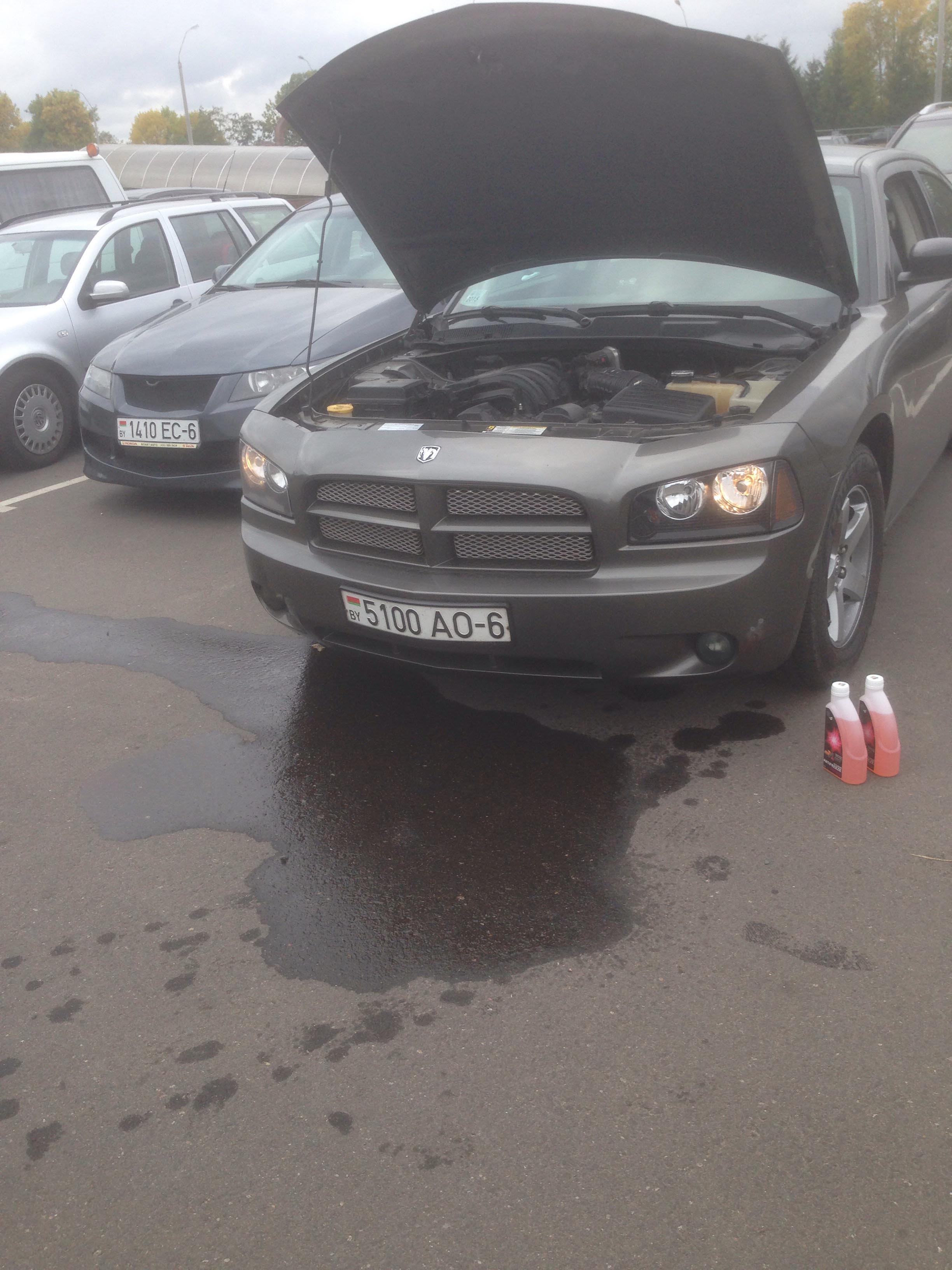

Поучительная история для всех.Сегодня взял зеркало и внимательно осмотрел вечнотекущую и задолбавшую всех хрень на предмет где потекла на этот раз.Обнаружил что потекла она в месте стыка с кривой трубкой и снизу в районе беленьких резиночек.(стык с металлом)Верхняя крышка,которая приклеена и откуда у всех струячит не течет!!!!Все снял,промыл ,прочистил,слегка добавил герметика и собрал.Все.....

Меня этот корпус штуцера достал. Летом за 2 недели поменял 2 штуки. Брал в академии Дорман за 3800. Так и невооруженным глазом было видно, что деталь не надолго. Верхняя крышка вклеена криво. В итоге обе потекли через 5-7 дней. Некоторое время так и ездил и постоянно доливал антифриз. В итоге нашел специалистов, которые мне изготовили этот корпус из алюминия. Катаюсь три дня и пока все нормально. Правда в корпусе не стали делать отверстие под штуцер, так как у меня отдельно на трубе он стоит. Ну и конечно при замене корпуса надо колечко резиновое менять. Но это не проблема. В Москве есть фирма Валькар. Торгует различными резинками. Кажется размер кольца 23*4. Но лучше померить точно. Я размер не помню.

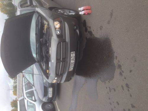

Таки да!Я тут в своем посте отписал все заипись,поставил на герметик и радуюсь.Действительно,потек он у меня не из под приклеенной крышки,а как -бы по уплотнениям.Как я писал,все загерметезировал и радовался пока не наступило это:
Как говорят-подкрался незаметно хоть виден был издалека.
Заказываю новый-привозят дорман.Раздули щеки,нигде нет ,все плохо,у меня отпуск,без машины никак.Плачу за эту хуйню 75!!!!!долларов и........на утро она потекла.Позвонил этим поставщикам,снял эту задолбавшкю уйню и отлетел в Барселону.Надеюсь по приезду меня ждет новая,которую обещают немедленно поставить.Вот,как то так,дорман теряет доверие....
Да,вот еще.Старый корпус на вид просто супер,но взял дома лупу и рассмотрел.Пластик местами расслоился и превратился в гавно.Вот там его сука и пробило.А я собирался на своей машине ехать 200+ км в аэропорт.Хорошо что пробило слегка за городом и за день до отлета.Было бы весело .
