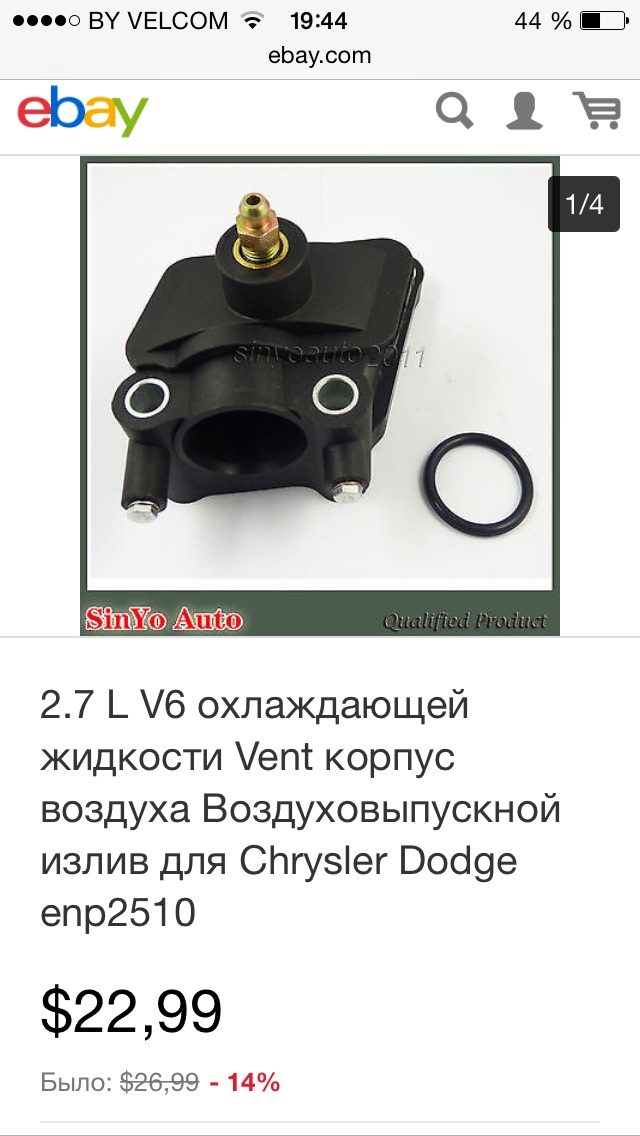

Где в Минске брал.Не такой ли.Нарыл на ебее
Если дорман,то это же совсем не плохо.ХЗ может этот китайский"оригинальный"тот же дорман.Доставка бесплатная,ясен пень из поднебесной.Мне предложили из Москвы привезти в понедельник за 60 $.
Если не найду ничего поближе соглашусь.Вот только в чем вопрос -может быть такой как на фото.Всем спасибо.

Наблюдаю на горизонте как минимум три варианта этой хрени:
-оригинал,который с трубой
-неоригинал,который дорман
-хер знает какой ,тот что я нарыл на ебее.Китайский -прекитайский.
Оригинал стоит под стольник,дорман полтос,китайпрекитай четвертак.
Продолжаю мысль-У меня оригинал разлетелся на 65тыщах,дорман -еще через тридцать пять.Самый сомнительный пока не удалось протестить.Не факт что окажется самым хреновым.Может кто такой поставил-пишите не стесняйтесь)))
