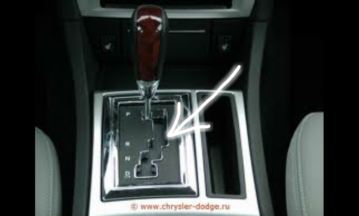

всем привет!
Подскажите пожалуйста как быть! Заклинило ручку акпп. Только не так как будто на тормоз не нажал а как на уклоне стоишь. Рычаг из паркинга выходит а вниз на 1мм и дальше никак!!!(((
Заранее спасибо!

Я почитал! Здесь описана проблема что из паркинга не переключить ( тоесть в право ручка не уходит) А у меня она в право уходит а вниз никак и в замке зажигания что-то щелкает!
Ручка КПП после нажатия на педаль тормоза вправо уйдёт, но дальше вниз не переключится - у Вас скорее всего в этом флажке и проблема, которая здесь описана, вероятность 99%

Спасибо! пойду разбирать, пробовать!

100% в ней дело... я только вчера ее починил... обязательно в розовой штуковине сначала сделать отверстие меньшим диаметром сверлом, потом сверху саморез не большинький...

вот и я прошел через это)) Благо запарковался на парковочное место)) за два часа все это дело решил, долго из за того что у меня там защитный металичиский кожух стоял, чтоб его снять надо было супер пупер болты открутить(звездочкой с отверстием по середине) вот ездил искал по городу инструменты))) в итоге сделал дырдочку, прикрутил на саморез пружинку. теперь точно не отвалится))

И у меня теперь та же проблема, завис на паркинге. Машина сутки простояла на служебной автостоянке.
Ситуация усугубилась тем, что я, пытаясь вывести из паркинга рычаг, вероятно приложил излишнее усилие - что-то хрустнуло и рычаг стал свободно перемещаться, не меняя режимы (всё в паркинге).
Частично подразобрав консоль, удалось научиться переключать режимы. Могу ехать своим ходом.
Вероятно сломалось что-то ещё помимо той розовой детали.
Короче, погоню в сервис, пусть посмотрят опытным взглядом.

Ребята, такой вопрос, на КРАЙСЛЕР 300 С (дизель), как включать в АКПП режим переключения передач самостоятельно D +/- Через бортовой компьютер или как? При вкл D тыркаю +/- а передачи не переключабтся, только автоматически..

swimmingx,
Включил D, потом минусом понижаешь 4,3,2,1.

просто наш автостик устроен немного "наоборот" :-)
все-таки автомобиль бизнес класса :-)
при переходе в ручной режим устанавливается передача, НЕ ВЫШЕ которой работает коробка.
именно поэтому при переключении в ручной режим мы сразу попадаем на 4-ю передачу (а не на 1-ю) и потом двигаем вниз до нужной (3-2-1).
