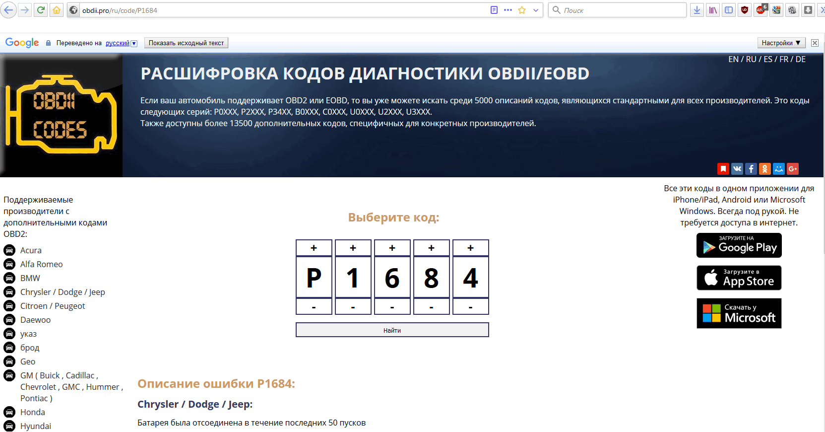

Вот расшифровка ошибки p1684

gesha-50,
Как так понять,батарея отсоеденина последние 50 пусков? :smile:
PipeSmoker
17 мая 2018 08:54
Сообщение #125
Сообщений: 1805
Регистрация: 29.08.2013
Жека 22 регион,
оригинальный мануал говорит, что это не совсем ошибка, а скорее информационное сообщение:
This is not a fault code. It exists to provide reference information only. A battery backed RAM is used to maintain some learned values. When the battery is disconnected, this memory is lost. When the battery is reconnected,
the loss of learned values will be detected by the controller. The code will be set and the learned values will be initialized to known constants and the learning process will continue. Setting the code has no effect except for re-initialization of learned values.
видимо, ТС снимал на долгое время клемму с батарейки, пока печку курочил, вот и вылезла эта ошибка.

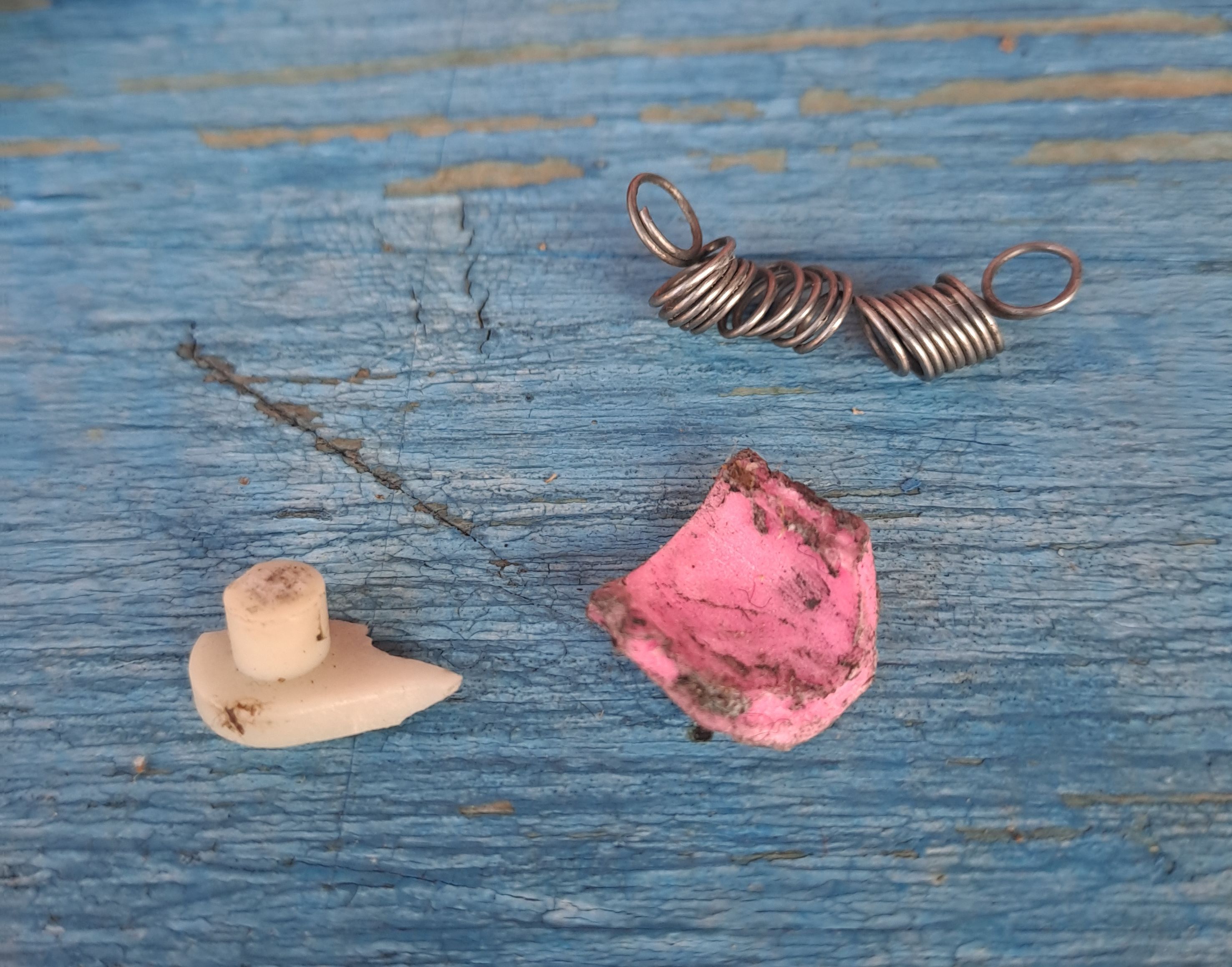

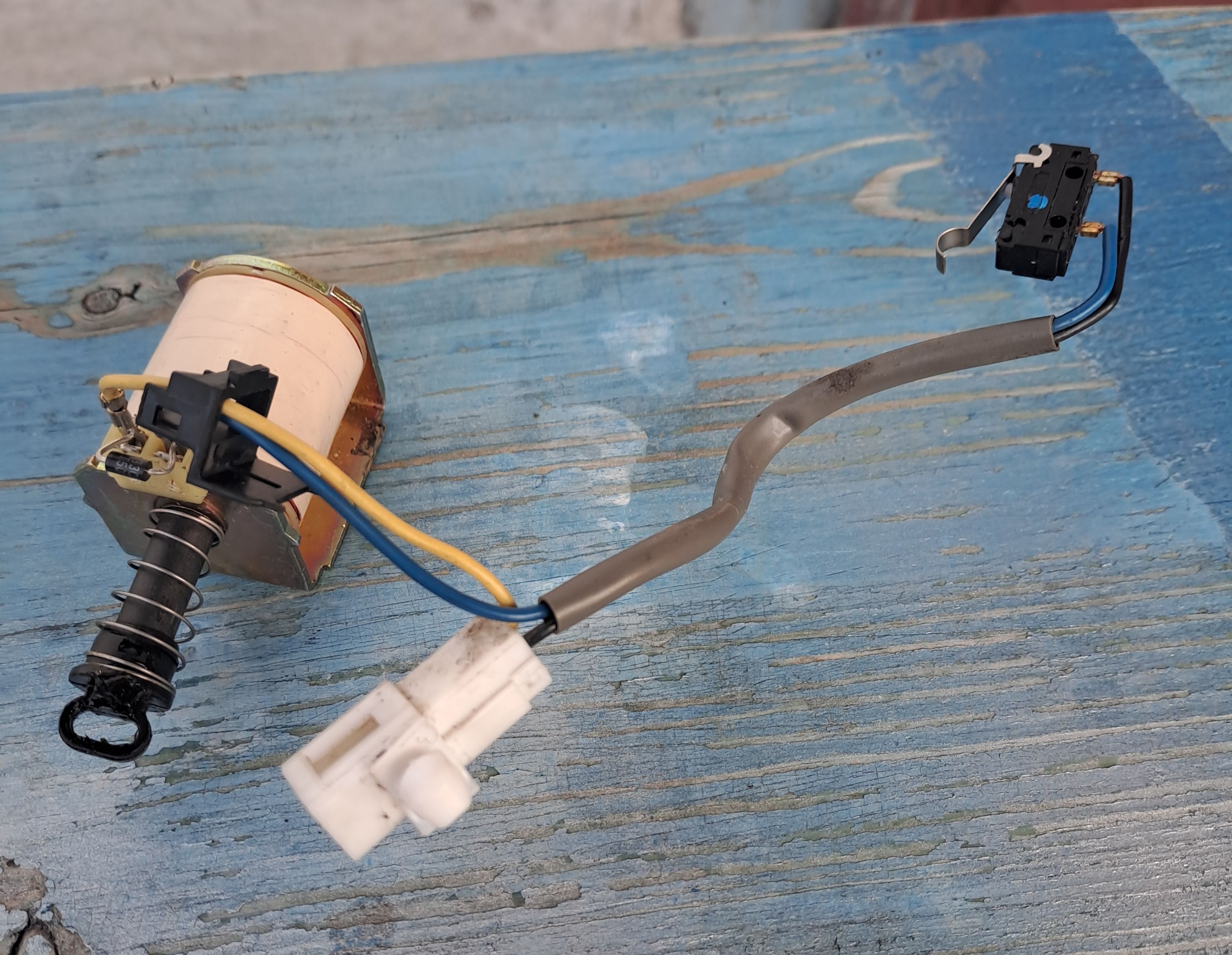

[img]https://drive.google.com/open?id=1gUazRaVHnbCndMbcVOudZF4Xoj4QV3K_[/img]
Спасибо форуму быстро диагностировал прочитав тему, спасибо всем !!!!!
Оказалась пружина обломалось крепление !!! по ссылке фото как исправил родной .
