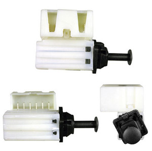

makcim,
Цитата: makcim
тоесть без лампы стопа, не включить передачу?
Ну не описывать же что именно без плюсового сигнала который подается на контакт магнитного разблокируюшего устройсва от жабки при нажатии на тормоз.
Я ж написал что пропал стоп сигнал, а не лампочка сгорела
Короче, вот в этой штуке у меня причина
ЕБЕЙ

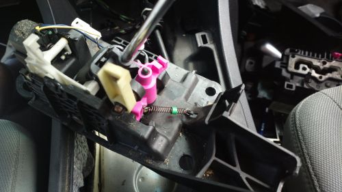

Постигла и меня та же участь :(
С утра не смог переключиться с Р... Машина как всегда стояла возле дома, не под уклон. Стопари горят, так что думаю, что не та штука, что из сообщения выше. Предохранитель в багажнике, тоже цел...
Подскажите мне, возможно самому тупому на форуме, что именно нужно сверлить и приклеивать. Сняв потроха сверху, вот что я увидел...
%F1%E5%EB%E5%EA%F2%EE%F0+%E0%EA%EF%EF
Извините, за качество фото, так как только приехал с работы и разбирал в темноте...
Может я недостаточно глубоко копаю???
Может еще что-то нужно снять???

Паш, сам сейчас езжу с разобранной бородой и у меня язычок этот розовый внутри там стоит, т.е. не как у тебя на фото.
у меня вот как на этой фотке (сори за размер)
и судя по всему, ушко ломается не на этой розовой запчасти, а походу ещё одна стоит внутри корпуса, т.е. по хорошему надо снять весь блок с переключалкой и разобрать его
http://www.chargerforums.com/forums/showthread.php?t=141415
в гугле набери chrysler 300c thingy pink

Schultz,
ты что выковырял этот розовый лепесток??
Что то он в странном положении у тебя... Снимай селектор полностью. Для этого надо снять пепельницу и запастись торцевым ключем на 8 с удлинителем и еще понадобится плоская отвертка чтоб разбирать селектор. Внутри него и увидишь сломанную фигню.

Я у себя так же с год назад не смог переключиться с P на D и подумал что все приплыл на большой ремонт ) но как оказалось все просто. ну я то любопытный) полез в селектор )) разобрал за 10 минут ) и нашол причину розовая-мелочевка паламалась и так нервы многим попортила))))) сразу же на ибее нашел и купил вот эту детальку PARK LOCK получил ее замена заняла всего 30 минут) работает все отлично )) только будьте внимательнее там тросик на блокировку ключа в замке зажигания есть нив коем случае не вытаскивайте на нем блокировку пластиковую!!! потом назад вставлять неудобно и регулировать момент когда он ключ отпускает )))))))) я провозился с ним минут 20 )

Тож отломилась, разобрал, а там блокировка на акпп (кат на ключ закрывается) приклепана... прийдется выкорчевывать ее...

А как эта розовая штучка называется?можно ее заказать?а то у меня она поломалась и даже пружинку не могу найти
Shift interlock latch - есть заменитель фирмы Dorman выполнен полностью из металла, вот номер детали: 924-706;
Есть наподобие из алюминия с пожизненной гарантией от производителя - номер детали: DC - 1028;
Есть Мопар, но из белого пластика - номер детали: 68088259АВ;
Но в наличии ничего нет - ждать нужно минимум неделю, а если нужно срочно ехать, то действительно проще и дешевле закрутить саморез - разбирать переключатель в любом случае.
А пружинку можно подобрать, но в Вашем случае она скорее всего в этом блоке и осталась - вскрытие покажет.

Неделю назад разбирал кулису на своей.На красном рычаге просверлил отверстие и вставил в него шплинт и зацепил за него пружинку
Фото здесь http://allimg.ru/show.php?i=793.jpg
http://allimg.ru/img.php?i=794.jpg
http://allimg.ru/img.php?i=795.jpg
