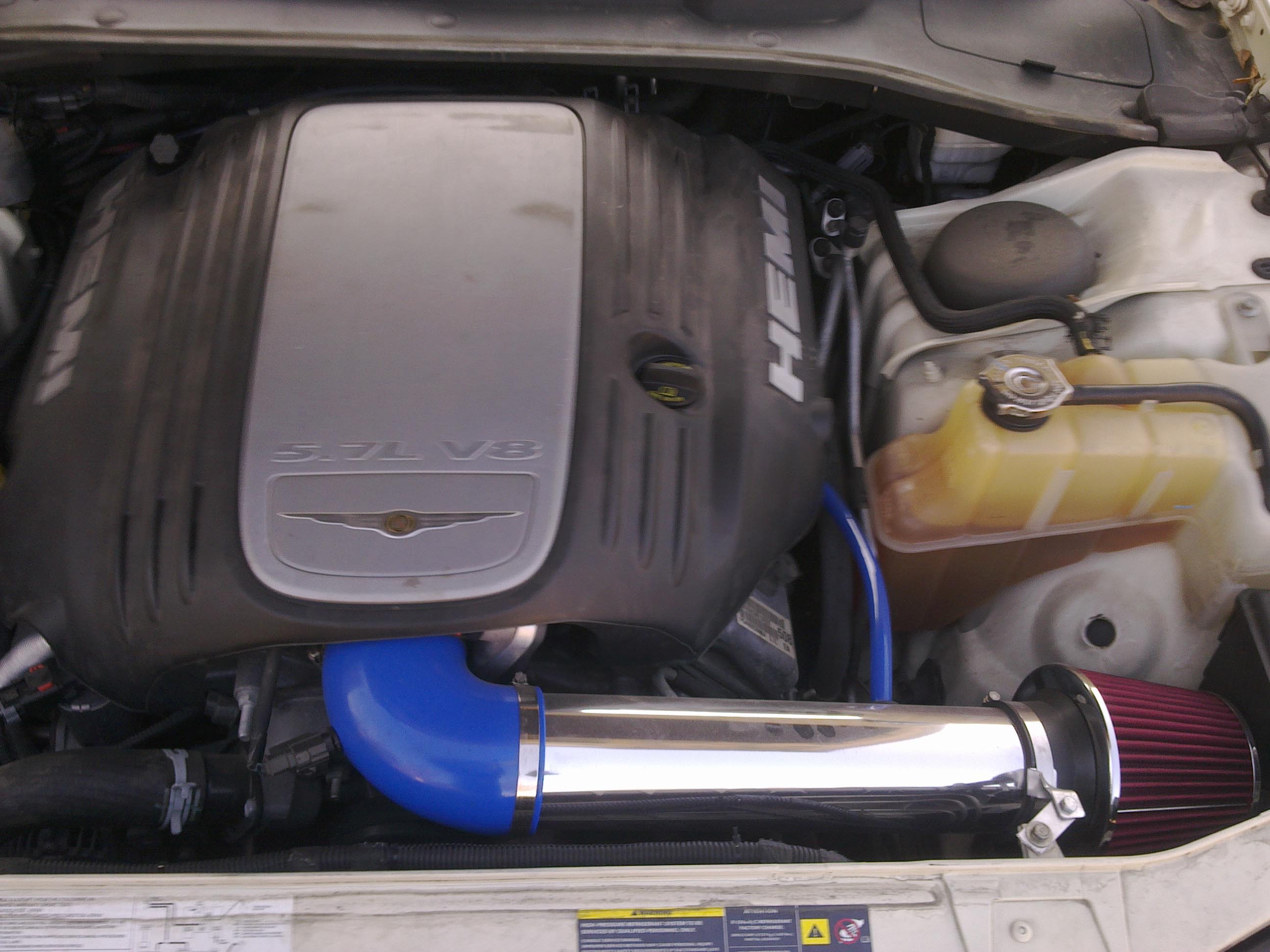

Поставил себе такой сегодня нулевик китай вроде с ебея chome intakes.
звук просто бомба стал у двигла,рев конкретный.на низах слышен свист
завтра фотку выложу

то ли привык к звуку уже,то ли стало казаться что пропал тот гул который был после установки нулевика помню выехал нажал газ аж вся машина гудела от нулевика.Пока не смазывал,фильтр сухой.МОжет что накрыться?

Для такого объёма фильтр маленький, он душит мотор.
И нужно точно знать, какой у вас фильтр, сухой или мокрый, если мокрый не смазывать , то это черевато..
Цитата: Gardei
МОжет что накрыться
Ваш мотор.

то есть мне надо заказывать полностью новый нулевик с трубой этой,или только голову-фильтр?

диаметр трубы должен быть по всей длине не меньше 90мм

ребята так что взять?новый нулевик KsN или просто голову на большую поменять на моем хром интейкс?

Gardei,Есть на ибэе AFE или KN, на ваш движок хром интейкс маловат будет. Трубу можно оставить, главное что бы новая голова была побольше и села на трубу.
