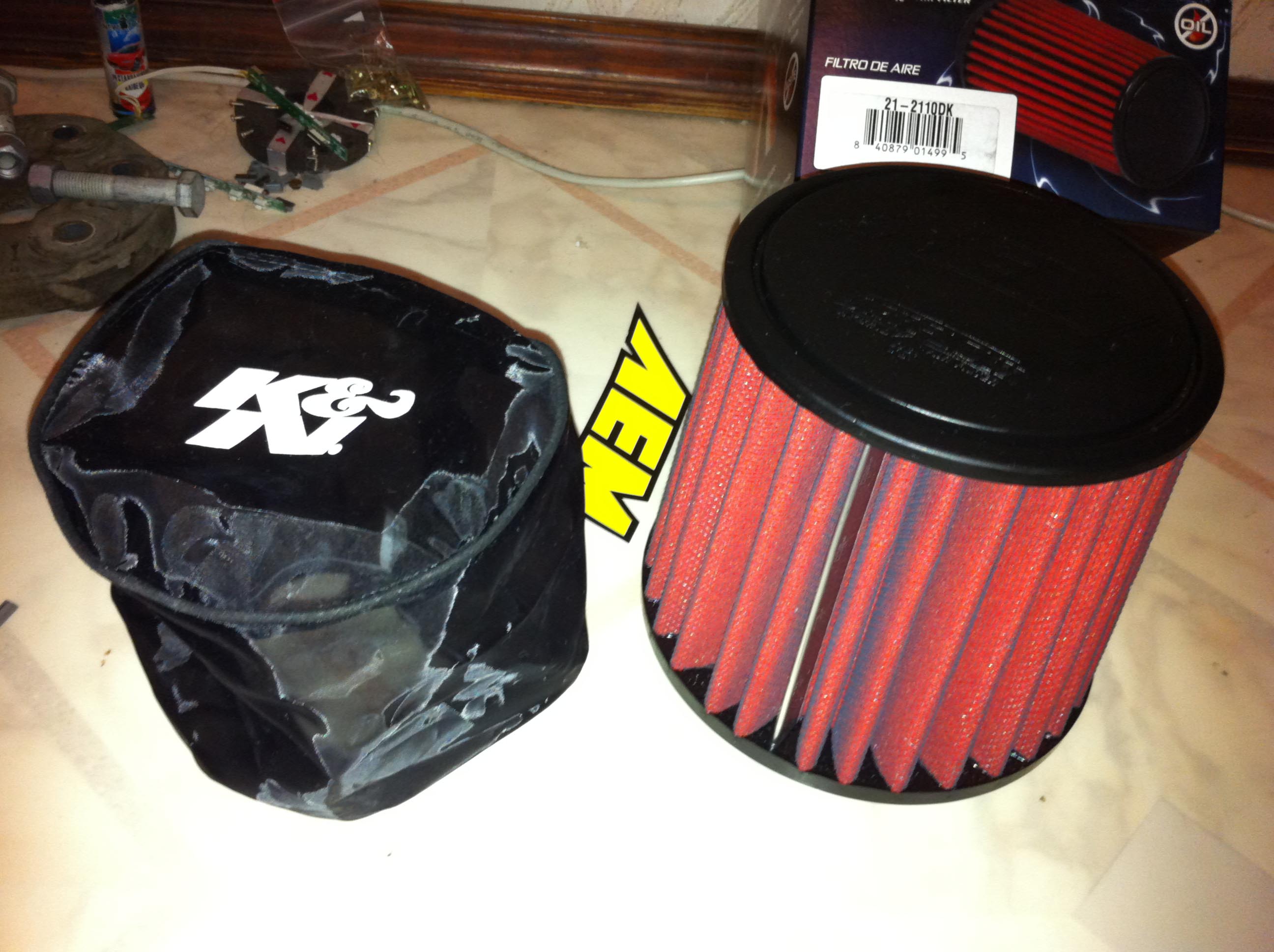

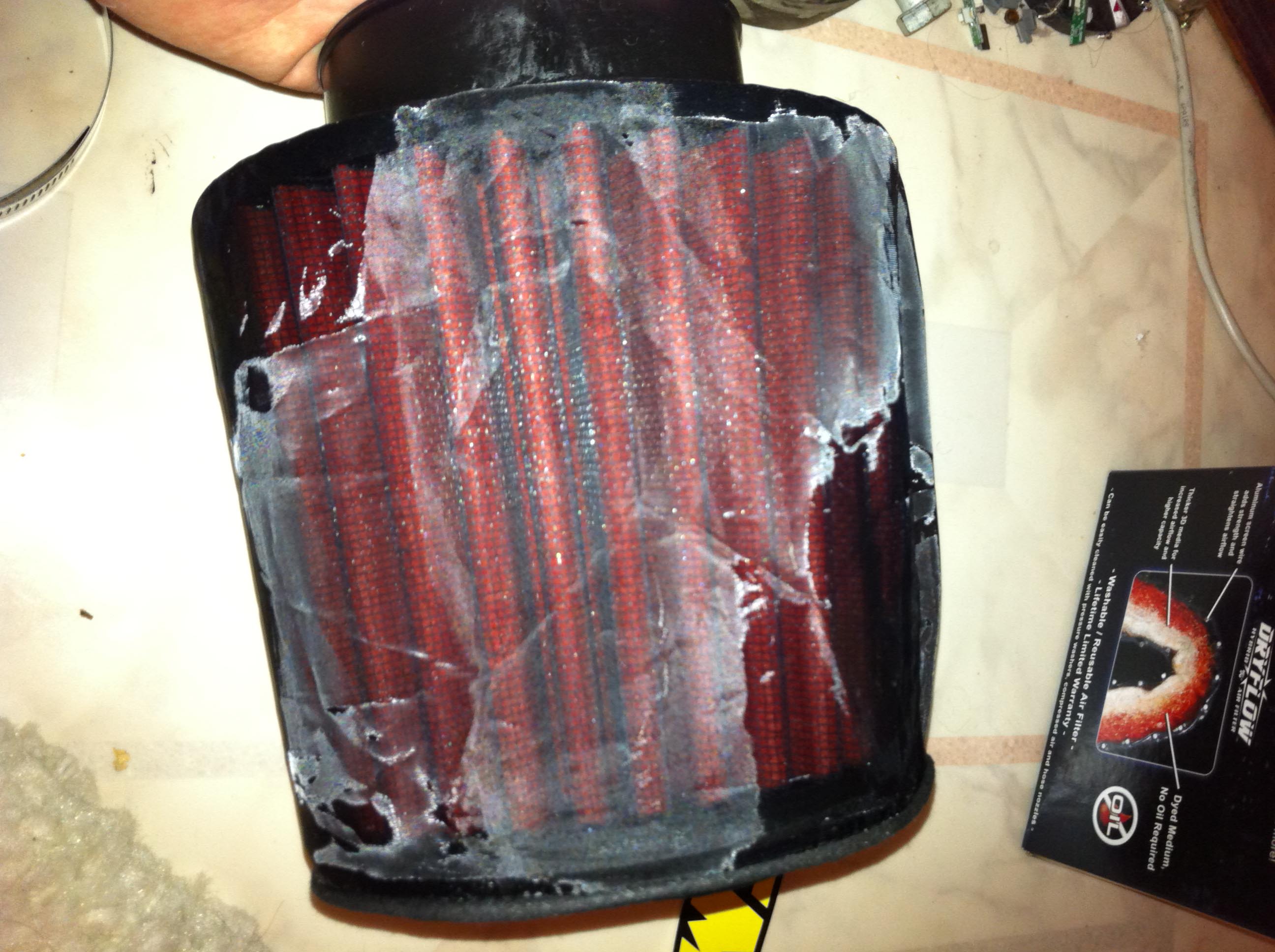

Вот такой комплект пришел:
СУХОЙ AEM (почему то написано на нём Hybrid K&N)
Чехол , с кого то материла который отталкивает воду. Ну и само собой крупный сор. Вроде пуха и тд. (K&N)

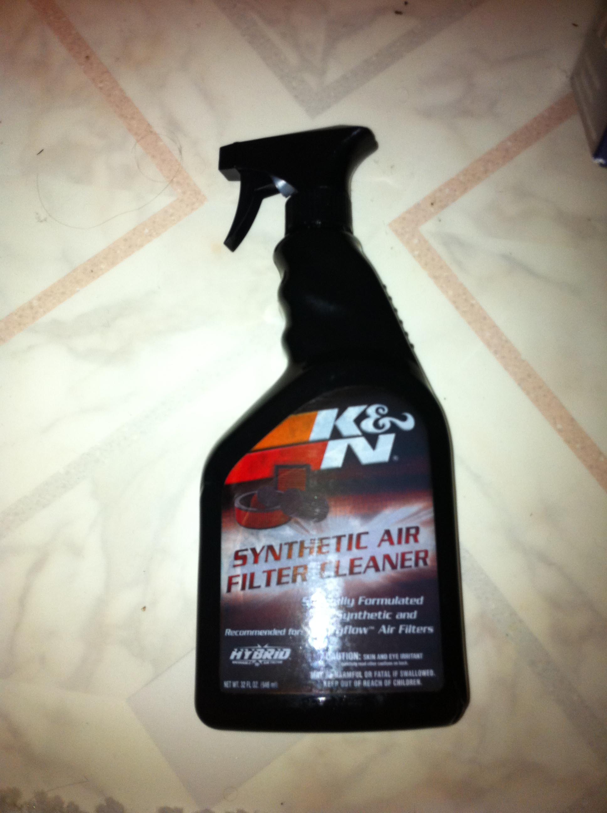

Ну и промывка для сухих филтров (K&N)

SHELTOR, Где, что почем? Я так понял маслом брызгать не надо?

AA4142CA Да сухой , многие говорят , что так лучше для расходомера ... масло с фильтра не попадает на него. И сухие лучше филируют.
Фильтр 50 дол. (ибей)
Чехол купил в Украине у турбоводов ) 200 грн.
Промывка не нужна , обычное моющие ... достаточно.
Чехол прикольный , машина работает а можно взять воду в бутылке и поливать его , все скатываться, тестил !)

AA4142CA ну ты наглый :) 8см у нас дырка, фильтр 3 с копейками дюйма становиться с тяжбами. С начало его хомутом сдавил , потом засунул.
ИБЕЙ ТУТ вот его номер 21-2110DK
Чехол через друзей брал , лучше закажи там же на ибей. Ищи по K&N cover.
Только по дюймам они , наш фильтр большой получается , потом не натянешь.
Фильтр уже давно стоит , перед этим долго ездил на фильтре с маслом. Разницы думаю нет в расходе между нулевиками и обычной коробкой.

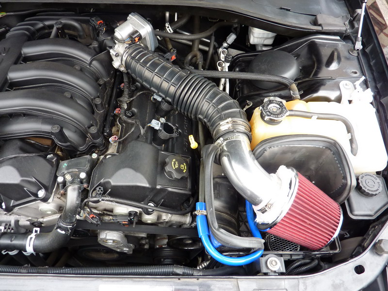

кто нить знает что ета за хрень слева?
тоже начал присматривать нулевик, эта баклуша всё с толку сбивает

ведомо откуда! с амэрики!
знающие люди советуют aFe

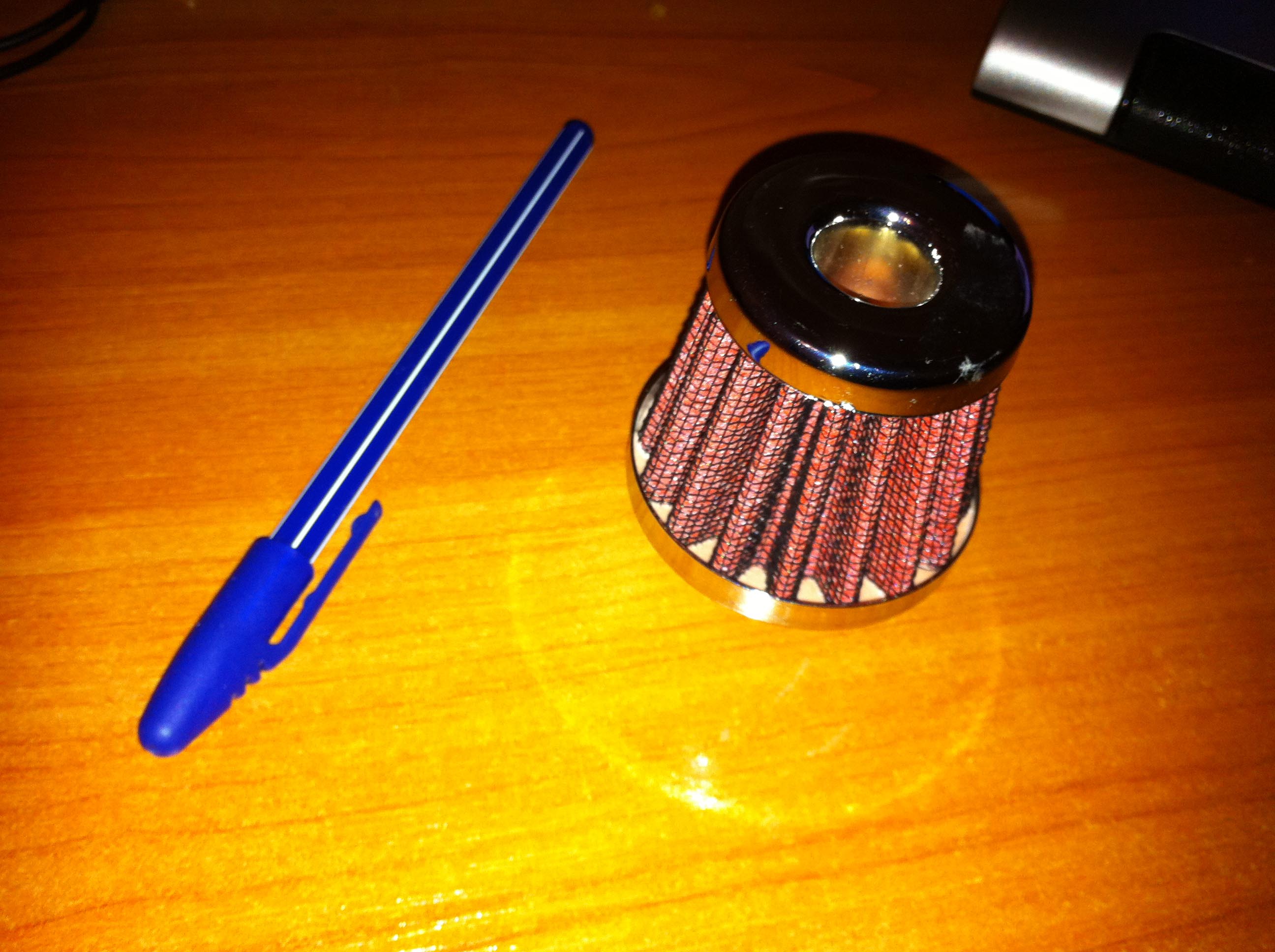

+ вот такой малыш для картерных газов.
Ух ты, а это куда ты зарядил?
