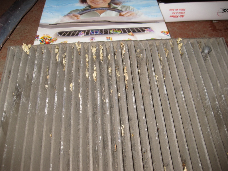

Поменял это гауно на угольный. Предыдущий хозяин видать совсем себя не уважал... а ещё с ребёнком ездил...
17 декабря 2014 20:35
NDV,
Такое ощущение что его достали из канавы по весне. Охренеть.
17 декабря 2014 21:26
NDV,
Нормальное явление, сказал бы, что ему месяца три
NDV
17 декабря 2014 21:31
Сообщений: 32
Город: Украина.
Регистрация: 17.01.2014
Не,там пару лет точно никто не заглядывал ! Фотка наверное не передаёт всего "масштаба"... Там кило грязи было...
17 декабря 2014 21:54
NDV,
Да я понял, ну пол года, у меня через пол года такой, я проезжаю 15
17 декабря 2014 22:17
При использовании в Питере так он забивается где то за 30-40 т.км.

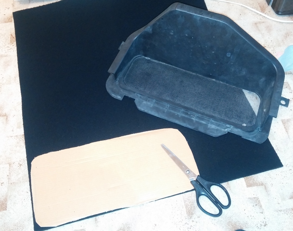

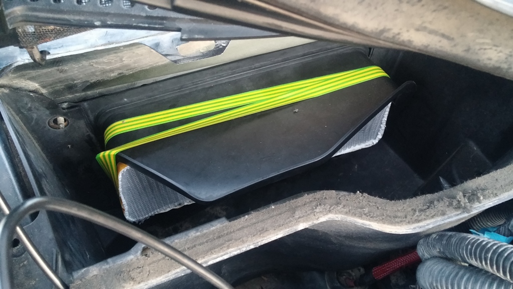

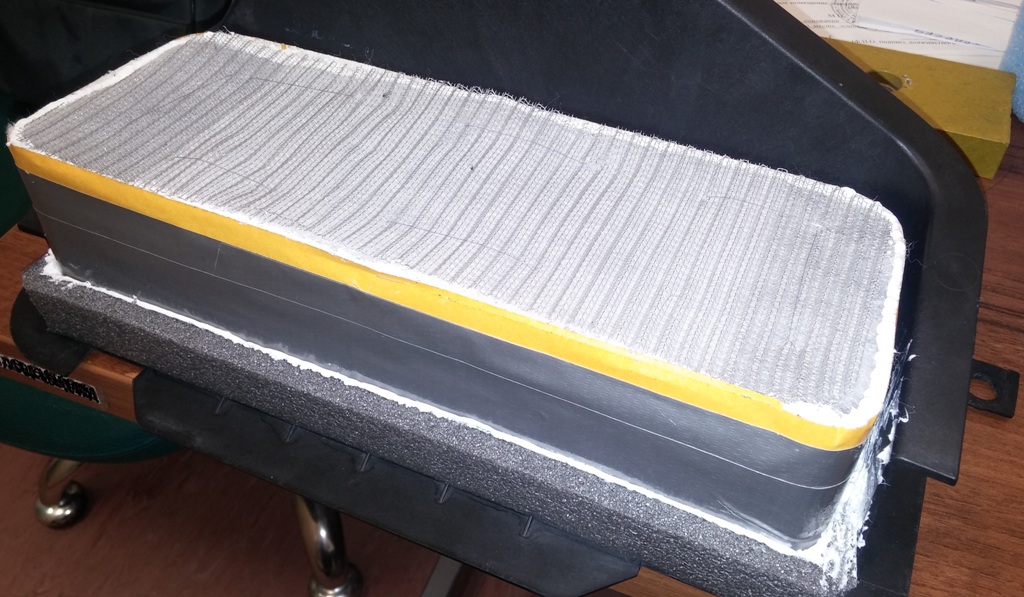

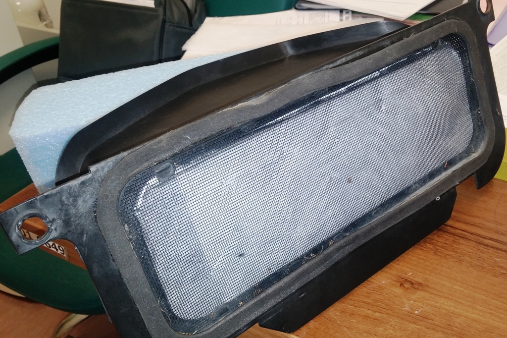

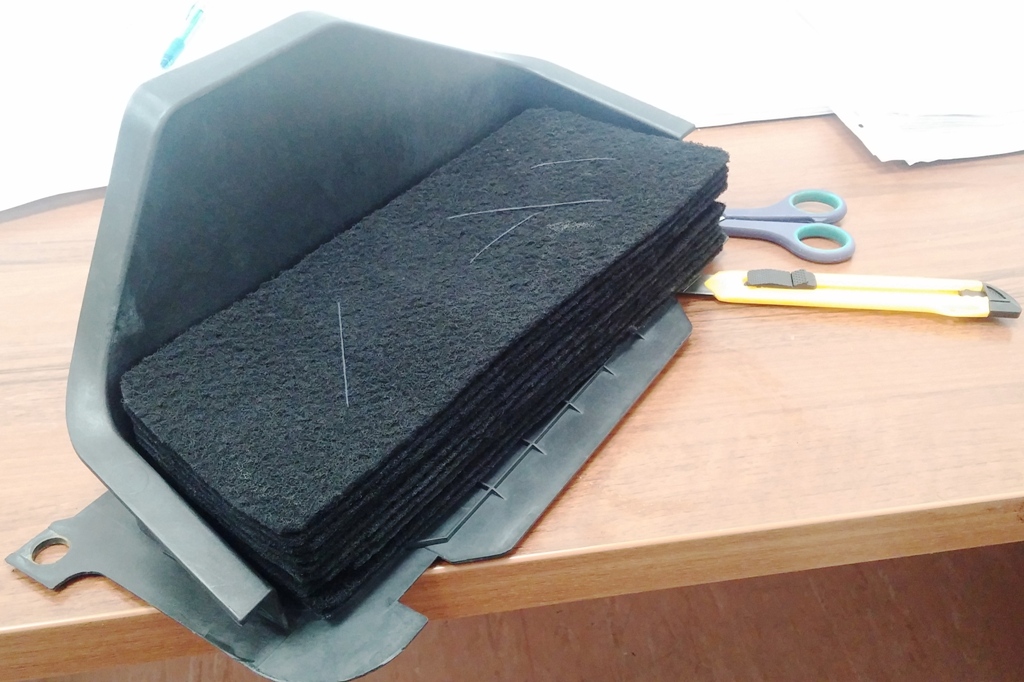

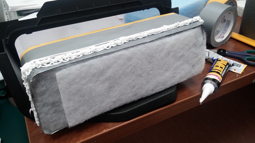

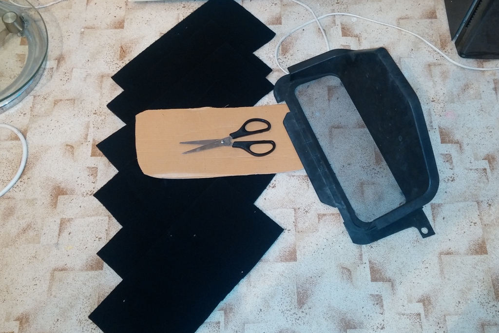

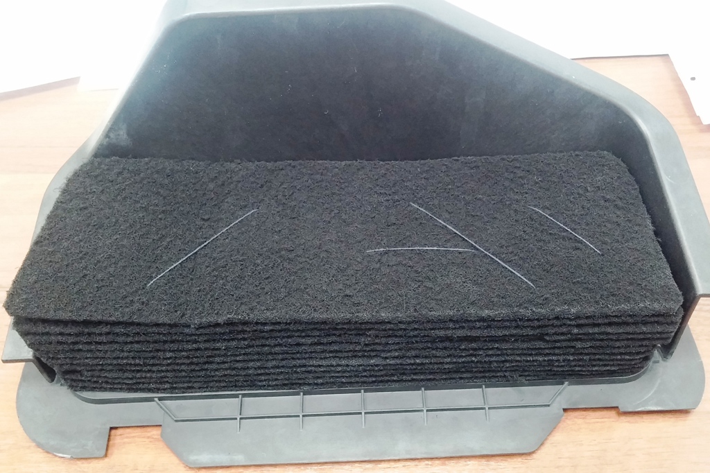

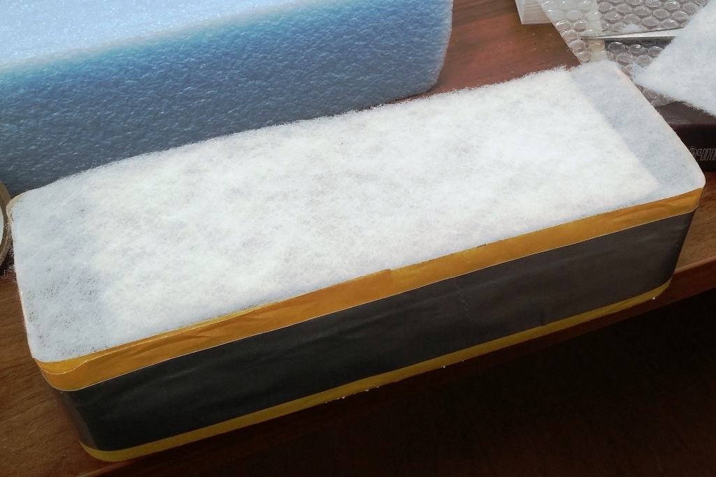

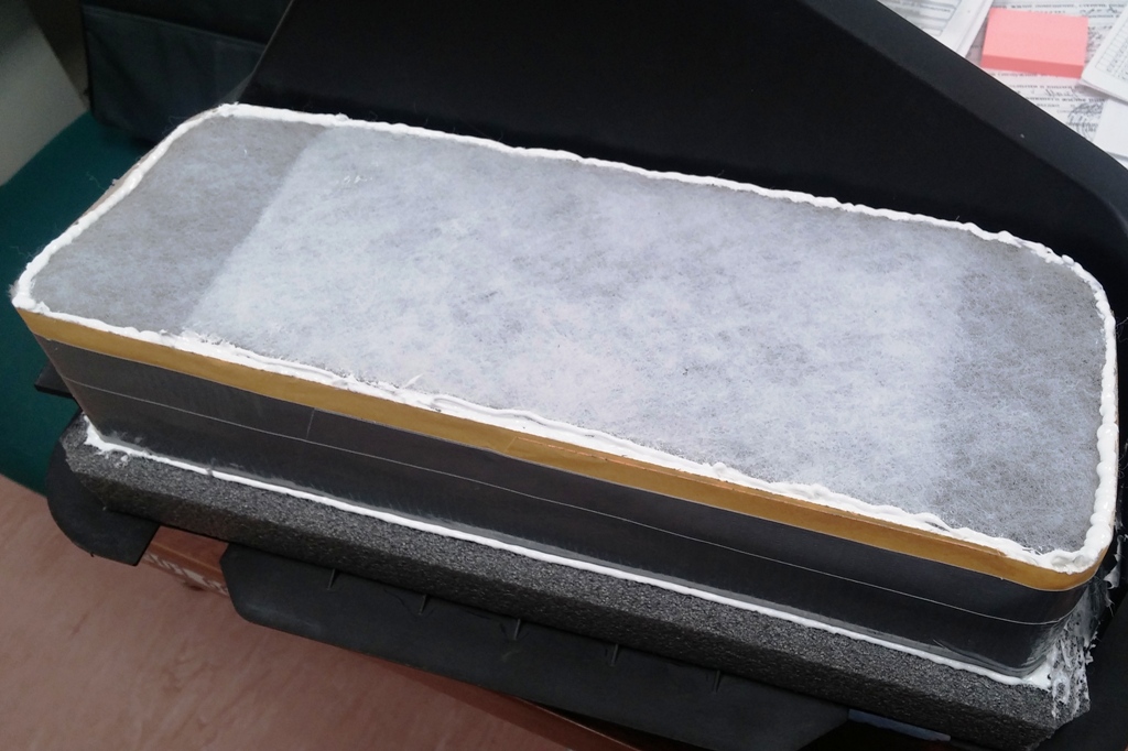

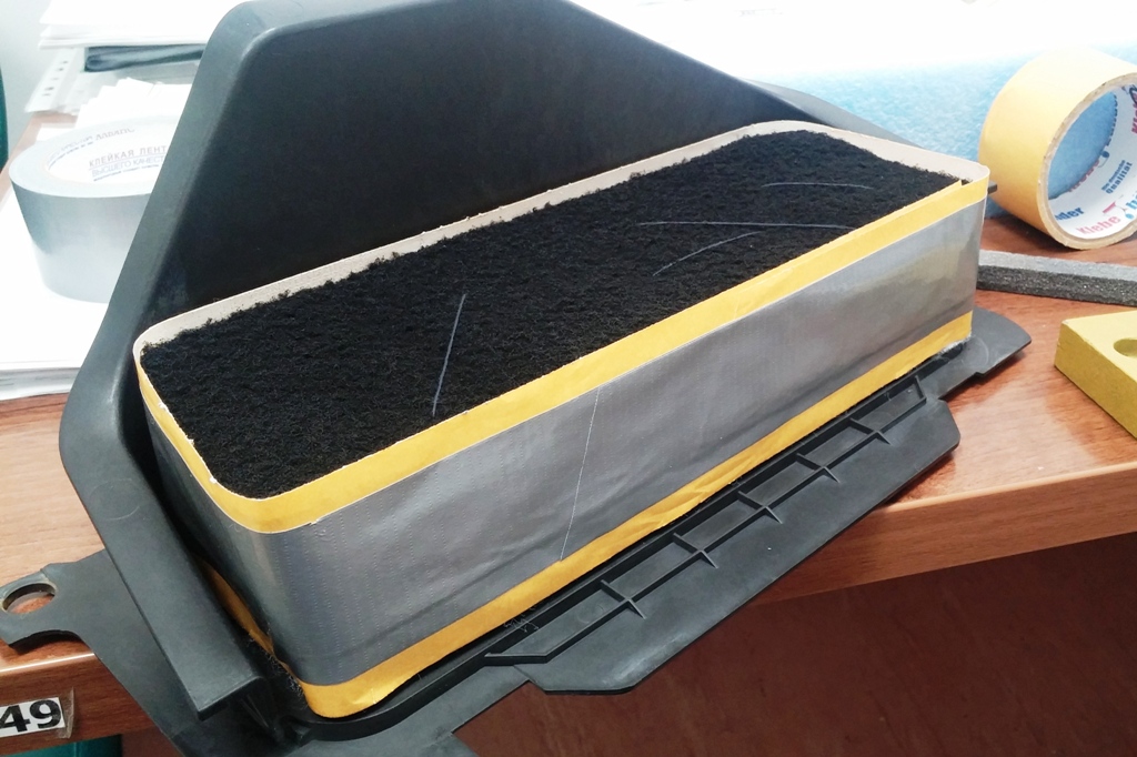

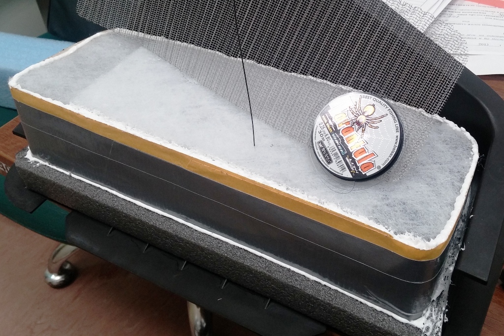

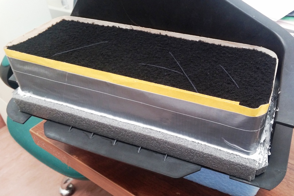

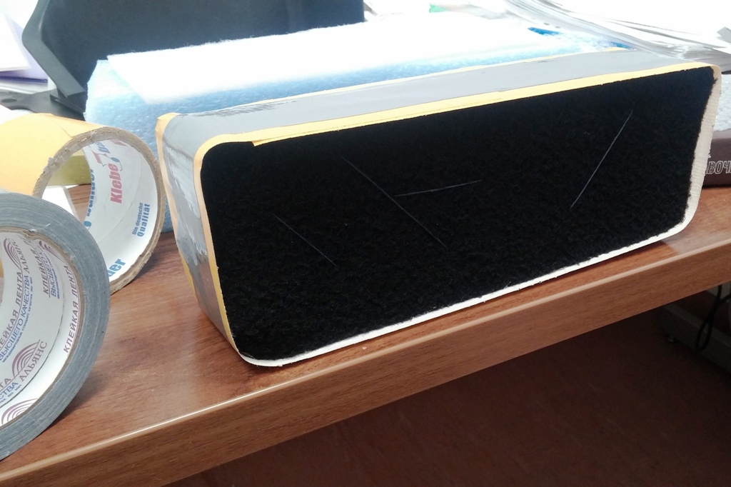

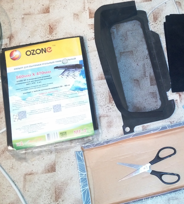

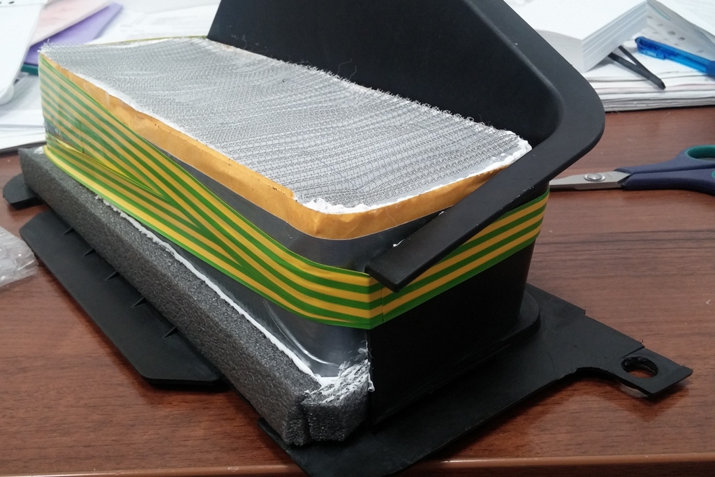

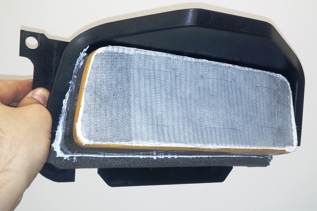

Установка на американца фильтр салона в штатный заборник воздуха.
Два листа угольного фильтра по 175 руб.
Получилось 11 слоёв.
Что было под рукой с того и мастерил.
Вместо силиконового герметика лучше резиновый клей.
Недостатки:увеличенное сопротивление подачи воздуха при включении вентилятора,
частичное приклеивание фильтра к корпусу каркаса.
Положительные моменты: чистейший воздух
(за вонючим КамАЗом ехали 2 км.).
2 раза был на мойки, фильтр от влаги пропускную способность не теряет.
Неделю катаюсь ни пылинки на передней панели. Песка и пыли у нас полно.

фотки-то есть, получившегося?
Сопротивление подачи воздуха,т.е как-будто заслонка всегда закрыта или?

Входящий поток воздуха в половину меньше.
Мне кажется достаточно для салона.
Если нагрузка на двигатель вентилятора допустима, то нормально.
