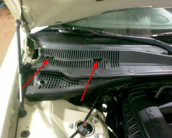

подскажите,где стоит фильтр салона???,и есть ли он вообще????

a666d,не знаю как на магнуме, но на 300С европа он стоит справа перед лобовым стеклом (если смотреть из за руля).. На америкосах его нет, но установка возможна.

Под капотом слева пластиковый лючек.

смотрел,там только сетка стоит,снимал бардачек,думал над вентилятором тоже глухо

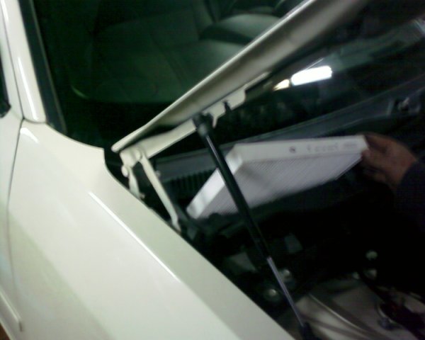

Если фильтр предусмотрен, то искать его надо под капотом. По крайней мере в европейцах он именно там, почти у лобового.
Ищу правильные диски!
10 апреля 2010 00:11
a666d,ща прочитал что написал и возможно будете искать в салоне, смотреть под капотом слева, открываем крышку и там 2 шторк их тож открываем и получаем доступ к фильтру.

Ошибаешься, у меня он есть и я его менял... (наличие зависит от версии).
Цитата: SHELTOR
Есть смысл его менять ?) для чего он вообще
Смысл есть, если он забит, то летом проблемы с кандиком (слабо дует если забор воздуха с улицы).
