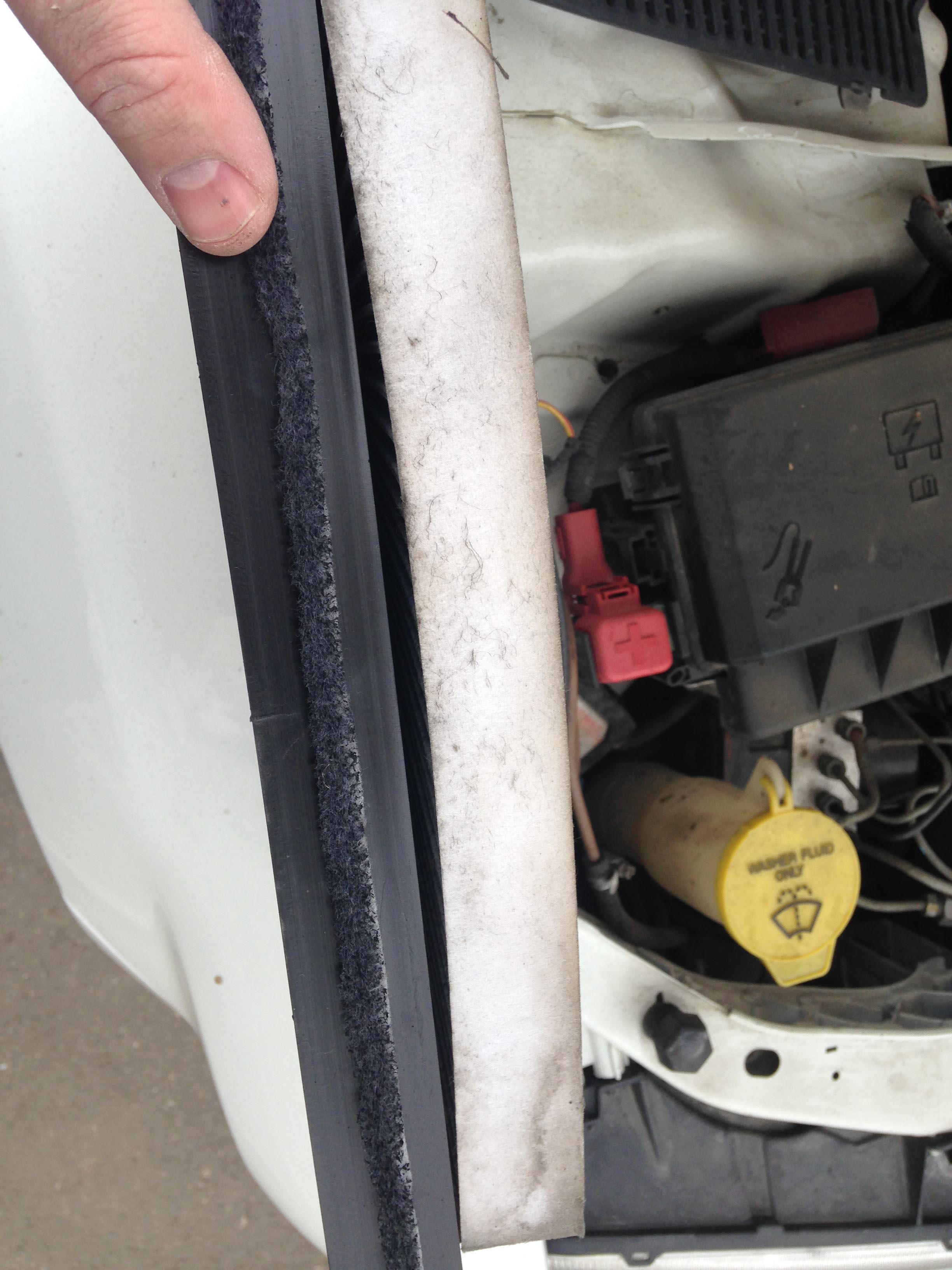

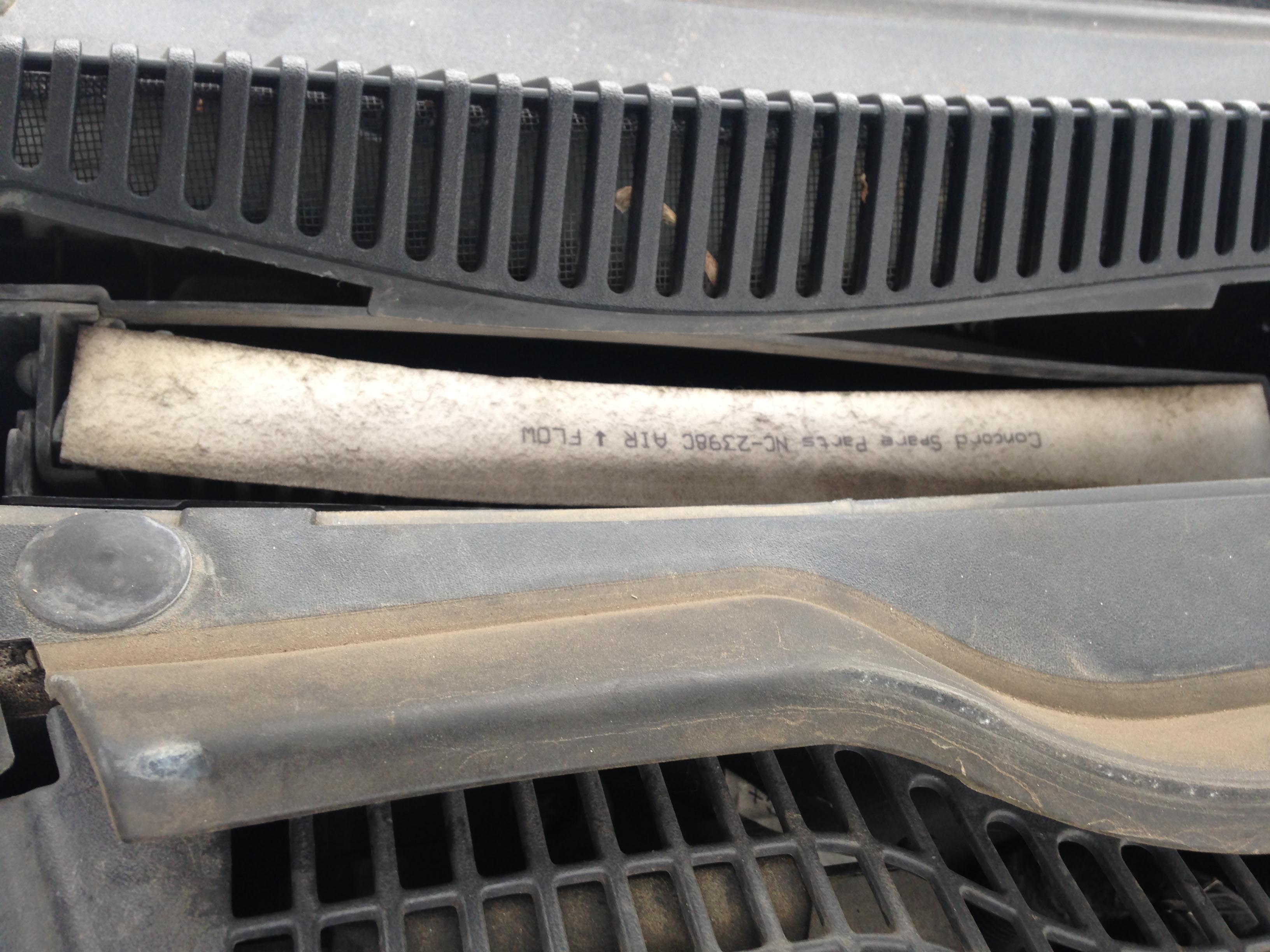

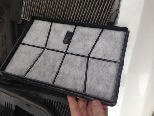

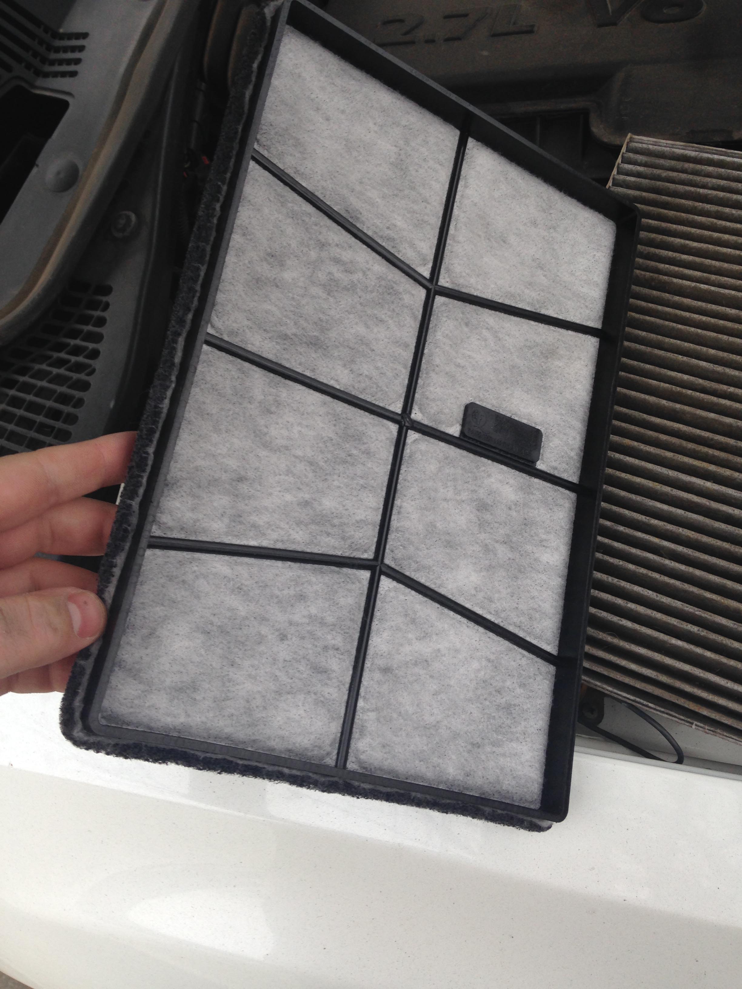

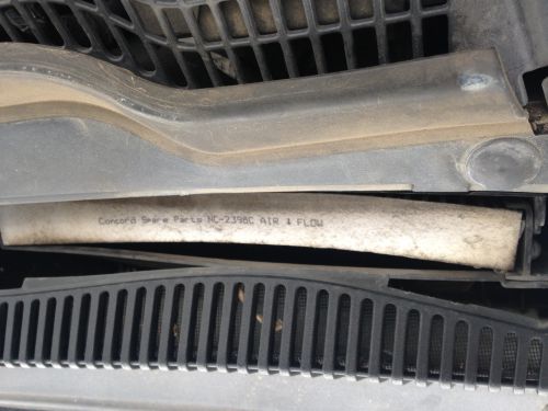

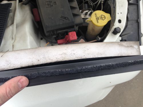

Многие наверно сталкивались с провисанием фильтра салона
я долго думал как быть, не фига не придумал. По итогу нашел фильтр в пластиковом обрамление
номер для заказа E2656 3F QUALITY

Это только с дешевым фильтром такое данной фирмы,поставил дорогой и нет проблем....

так ведь и этот не дорогой
я зато пусть будет не дорогой но чаще менять его

я его тоже ставил, но бумага есть бумага. сыреет и провисает

Это кстати единственный фильтр с каркасом
Но я заказываю такой номер
656
3F QUALITY

Ты не один такой, у меня тоже как тряпка сжамкался и валялся там, Стас подогнал такой как у тебя, с каркасом.. все четко ! Пацанчики не шарят пока не попробуют каркасный :good:
