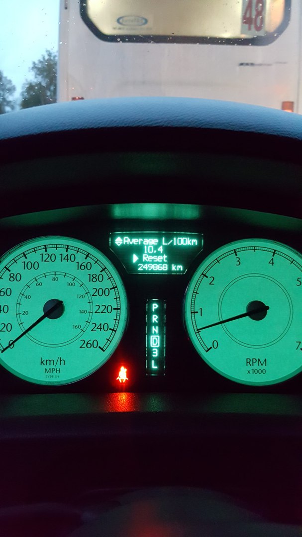

7 октября 2017 09:08
Сообщение #135
Цитата: ZavSPB
СДОХЛИ САЛЬНИКИ НИЖНИХ РЫЧАГОВ, УШЛО СХОЖДЕНИЕ И НАЧАЛО КУШАТЬ РЕЗИНУ И ТОПЛИВО... КАПЕЦ!!! так и живем...
Чуть не забыл отписать))) (на радостях наверное :yahoo: )
В общем поменял 2 нижних рычага, и о чудо!!! Расход опять пришёл в норму)
(по поводу жора передней резины - ХЗ, у меня она и без того уже лысая, но края вроде как целые, проволока не торчит)))
а вот после замены рычагов прокатился днём с заторами небольшими, город - трасса - город, общий пробег под 200км и средний расход опять радует)
п.с.
та же дистанция и тот же маршрут, с старыми рычагами - показывало 14.6
