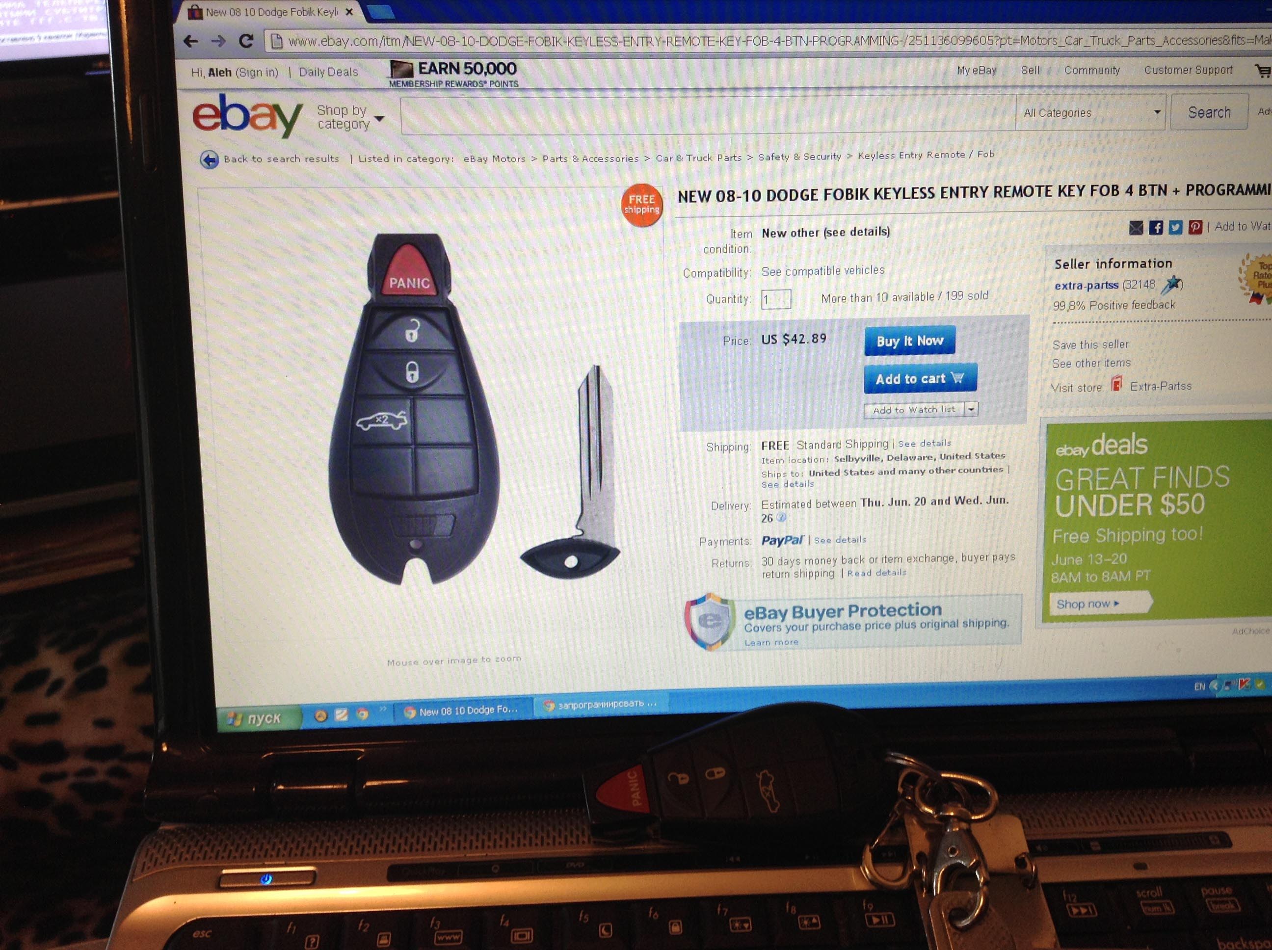

Помогаем комраду из Белоруссии.Один из ключей накрылся медным тазом,а если точнее перестали работать кнопки на открытие закрытие.Чип естественно на месте,имобилайзер работает.Машина заводится без проблем.После вскрытия корпуса(ключ явно был неоригинальный еле взломал) обнаружил отлетевший элемент на плате.Была похожая ситуация пару лет назад.Тогда я купил в штатах бушный ключ ,мне выпаяли этот микроскопический элемент,впаяли его на плату из моего ключа и все заработало.Как и в первый раз я этот элемент проипал-упал на пол и хрен найдешь.Теперь два пути.Первый -опять покупаю бушный ключ и проделываю тоже самое.Второй купить ключ который програмируется самостоятельно при наличии двух.
Вопрос вот в чем.Может кто прописывал третий ключ по двум родным.Поделитесь опытом,как и что.

Я программировал купленный ключ с Ибея
Смотреть Тут.

Спасибо,но как я понял у тебя другой ключ.процедура конечно может быть такой же и продавец вероятно инструкцию пришлет.

300с - Чарджер - Магнум Прикручивание ключа одинаковы) Так что уверен что будет все в точности так же как и у меня.
П С я ключ второй брал для Сигналки с Автозапуском

Что-то по твоей ссылке только половина картинки открывается. Можешь заново приклеить целиком?
Ааа, надо было просто картинку на комп сохранить. :secret2:
И ссылку на ебэевский ключ, плиз. Его можно прописать, если в наличии только один родной?
ТАКОЙ?

Держи
Add Key (Must have two working Sentry Keys):
1. Put one of the two current keys into the ignition
and turn to the ON position.
2. After the key has been in the ON position
for at least three seconds — but no more
than 15 seconds — turn the key back to
the OFF position.
3. Take the key out, and put in the second current
key, turning it to the ON position, all within 15
seconds. The second key cannot be the same as
the first key.
4. After ten seconds, a theft alarm light will
illuminate and a single chime will sound.
This confirms entry into “Customer
P rogramming Mode”.
5. Within 60 seconds, turn key OFF and remove
the current key.
6. Put a new key into the ignition and turn to the
ON position.
7. After ten seconds, a single chime will sound.
The theft alarm light will turn off. Wait three
seconds and turn key OFF.
ТАКОЙ?
По картинке исправил.
Да ключ именно такой был ))
На главный вопрос ответа не получил - Его можно прописать, если в наличии только один родной?
Еще найти надо потроха от первого ключа, который установщики сигналки в панель запрятали. :sorry:
