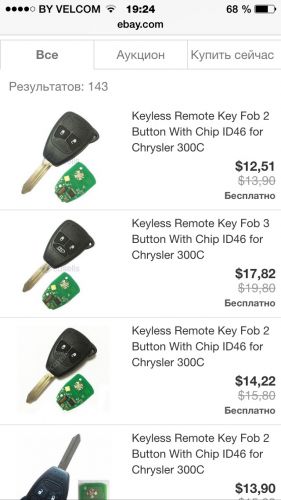

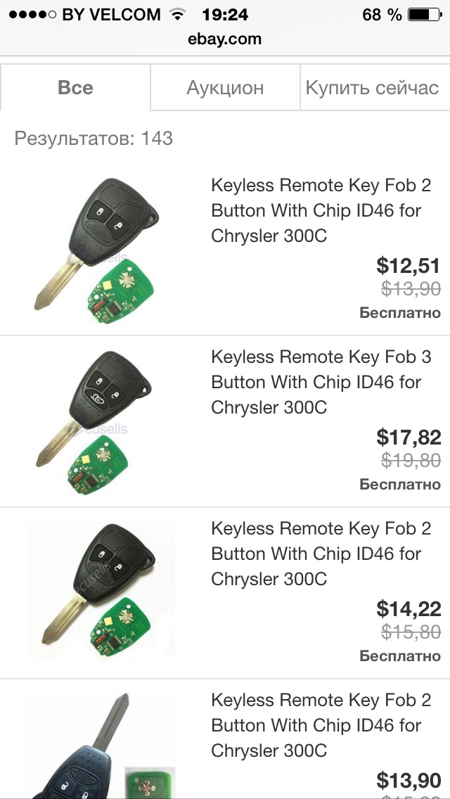

Без вариантов.Купить в Америке на ебее ключ и прописать его у диллера.
Никакие старые ключи и отдельно чипы.Я их в продаже не видел.Это дешевый вариант.Прописка будет стоить фигню,да и сам ключ недорогой.
Диллер в Минске есть .Погугли адрес,позвони.Они буду предлагать оригинальный ключ с прошивкой-это дорого.Купи сам ключ и к ним.Работы на три минуты.
В поиск на ебее забиваем Chrysler 300c key.для доджа и джипа ключи такие же.Отличаются логотипом на корпусе.

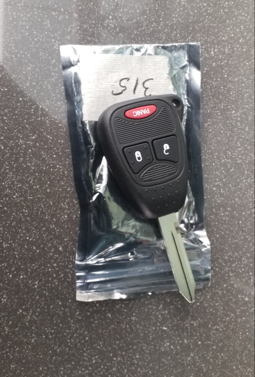

Заказал себе тоже ключик, попробую прописать у знакомого, а то запарился открывать ключом через личинку (ключ без кнопок). Отпишусь, что получится, позже
