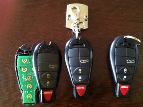

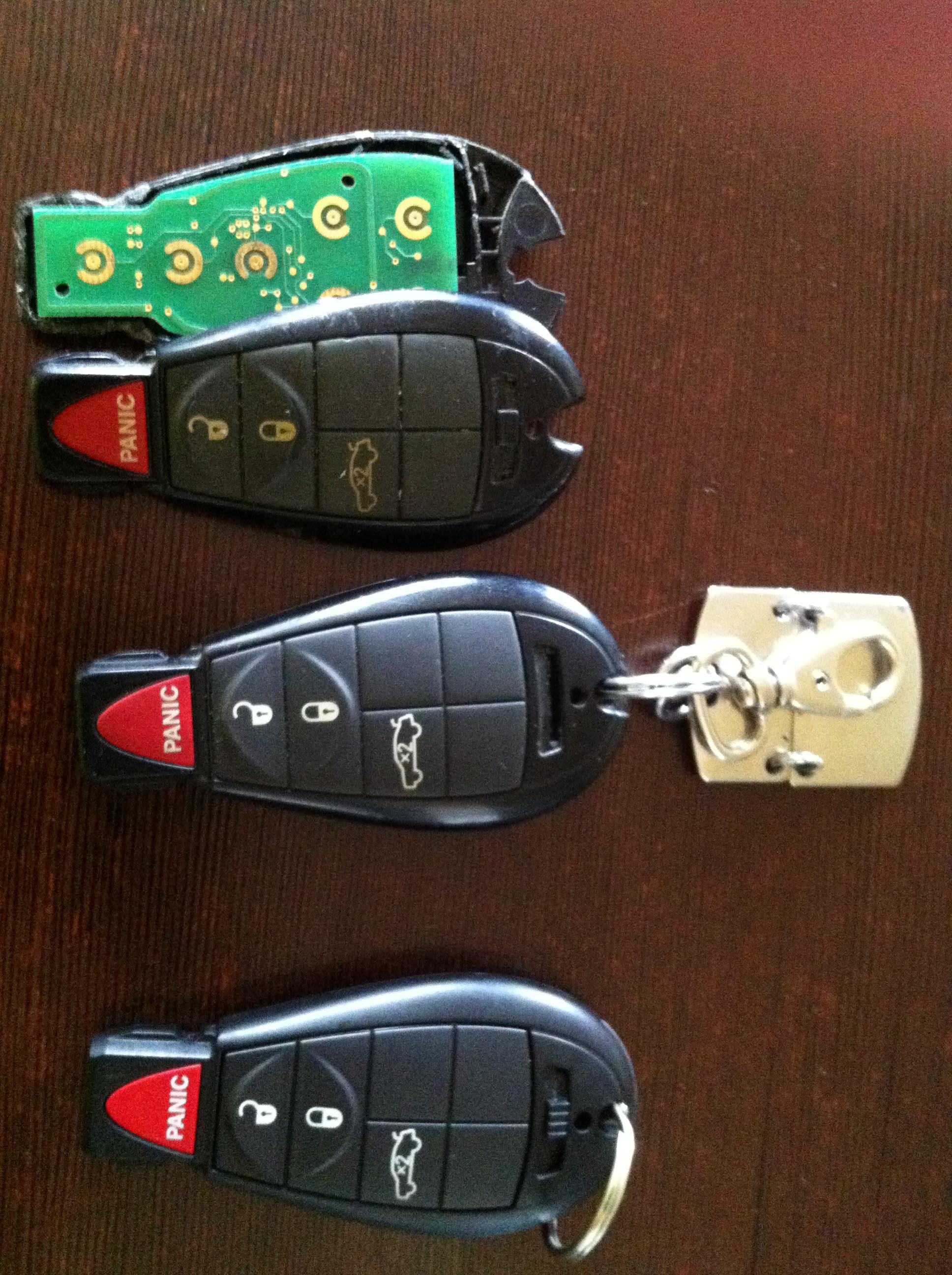

Как обещал отчет о прописке ключа.
Наконец добрался до своей коллекции.Могу сразу еще раз разочаровать тех ,кто собирается имея один ключ прописать второй без дилера. Проверил с одним (пытался применить его дважды )-ни хрена.
Что имел;
-один полностью рабочий ключ
- один разбитый,но с рабочим чипом
-ключ с ебея (есть его данные а моих предыдущих постах по теме ) Куплен как способный запрограмироваться при наличии двух.
Спасибо всем, кто прислал инструкции,воспользовался той что прислал Риппер.
Дальше фактически то же самое,только с переводом.
Отключаем все что может пищать при повороте ключа-антирадар,музыку
Засадили первый ключ,повернули в поз ON(это когда горят все приборы).Ждем 10 сек,повернули в OFF.Вынули.
Засадили второй. повернули в ON,через прим 10 сек загорается лапочка и пищит один раз ( пробовал с одним ключом- это не происходит ) Так понял ,что этот пик означает- к программированию готов.Вынули.
Третий пошел (новый с ебеяс возможностью простого программирования!!!!!!!!!!). Повернули в ON,через 10 сек опять лампочка и пик. Вынимаем через 3 сек. Все -можно заводить.
