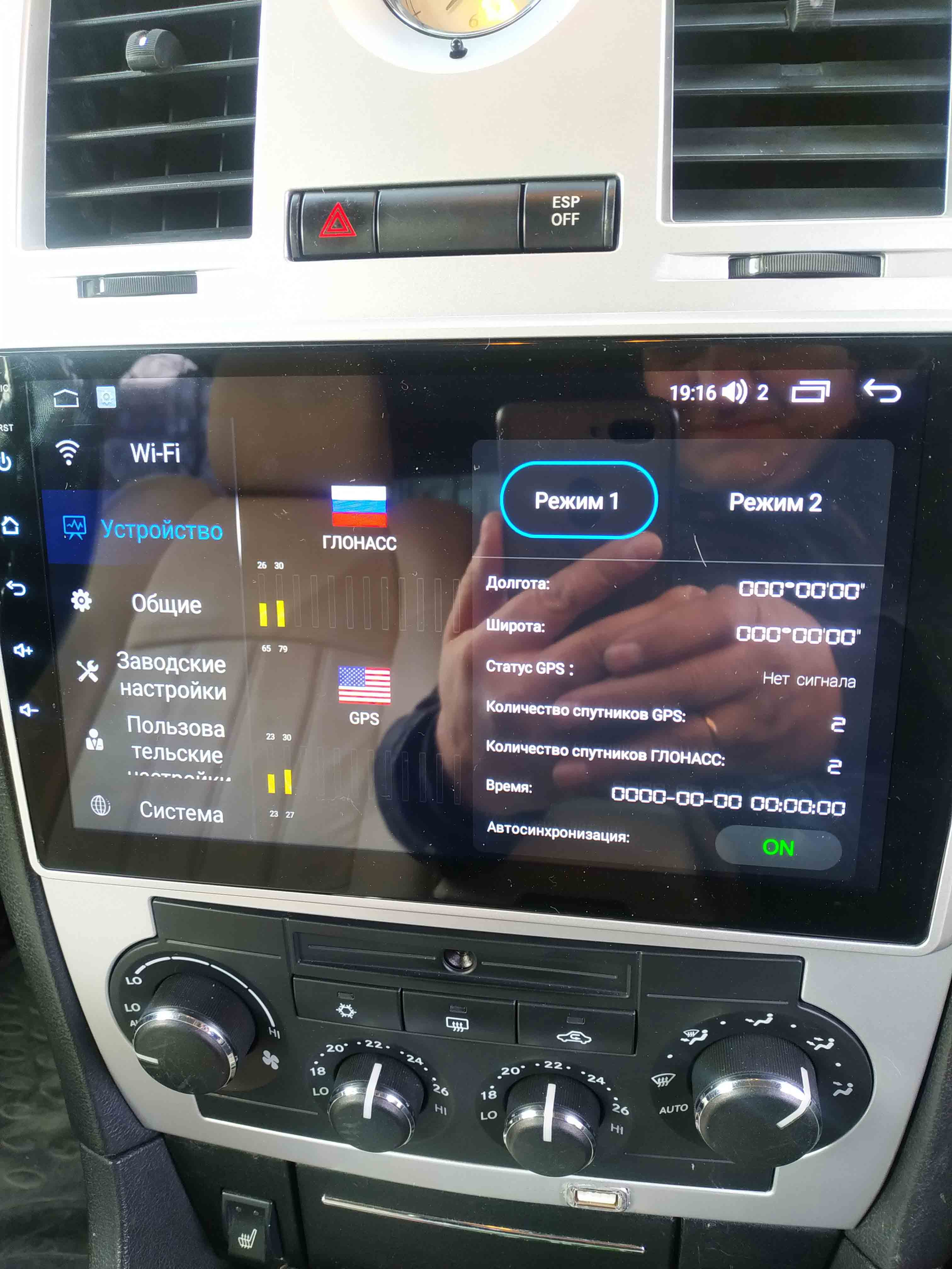

Добрый день. Никто не знает почему периодически спутники отваливаются? В основном они есть, но в нужный момент просто пропадают

У меня teyes cc2 plus, спутники не пропадают.

vovan1972,
из физических проблем могут быть:
1/ разъем (штекер) на коаксиале. тот, что вставляется в саму магнитолу (мой опыт). отрезал и переделывал разъем (продаются на али).
2/ кусочек коаксиала от задней стенки магнитолы до платы, разделка на разъеме, который установлен в задней стенке магнитолы - проверять.
3/ пайка коаксиала к самОй плате (проверять, подпаять для профилактики)
общее:
- где антенна?
- проблема с самим приемником, который в сборе с антенной. тоже можно попробовать заменить, они и у нас продаются в яндекс маркетах всяких.
Д.
vovan1972
19 мая 2022 21:42
Сообщение #149
Сообщений: 381
Город: СПб
Машина: 300С Европа
Регистрация: 25.10.2014
Поругался на Али, сразу прислали новую антенку . Спутники появились. Из за дурного курса, моя магнитолка еще на 2000 подешевела. В итоге 3/32 Гбт имеем за 14000. Брать нужно только с доставкой из России. Не понятно как сейчас з Китая приедет.
