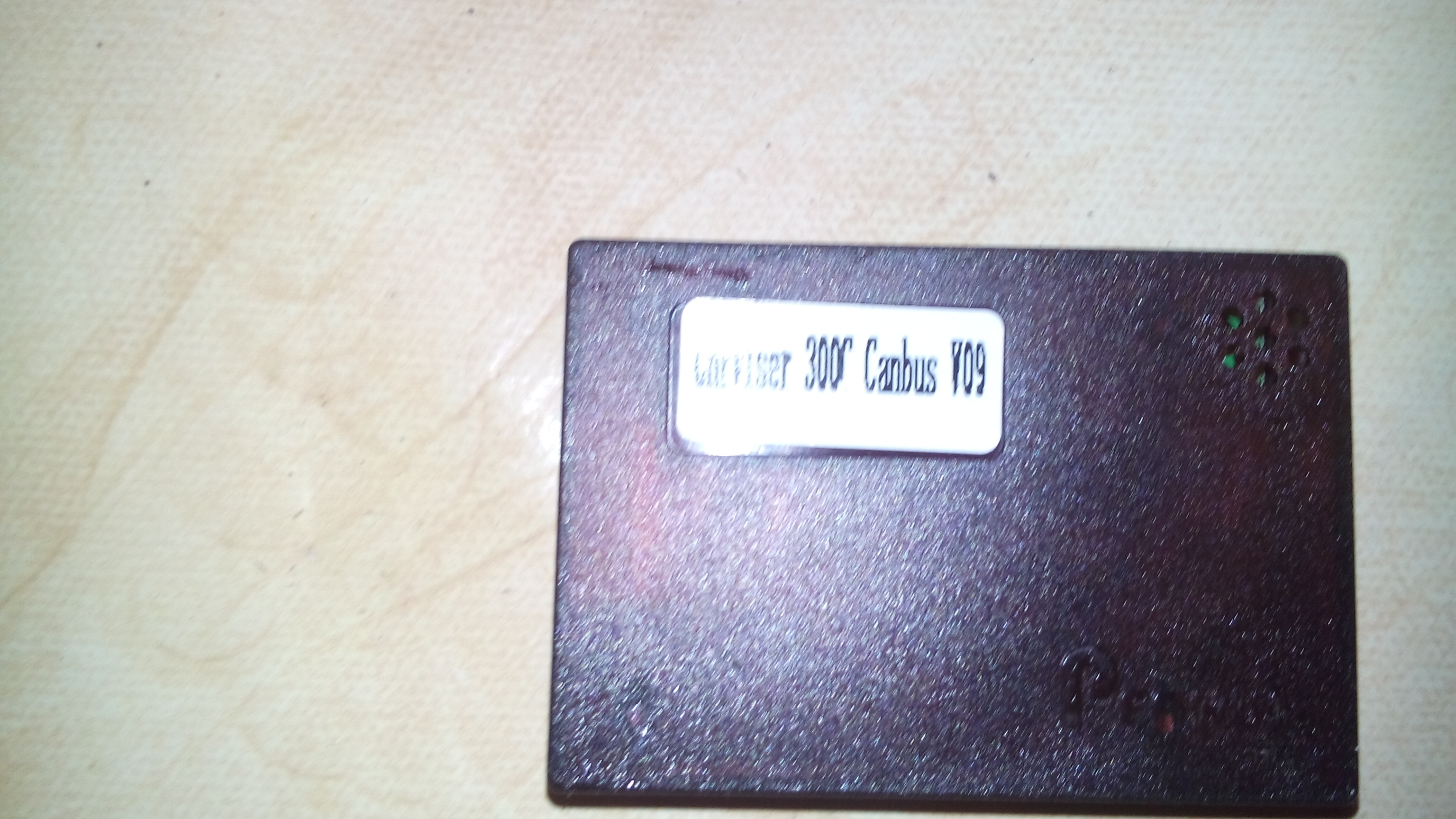

Добрый день, купил себе такой, кнопки на руле не работают, все каналы , динамики , подключены правильно, а регулировка только как буд то к задним подключены, на перед переводишь звук, все замолкает, лево-право слушается, подскажите как эту магнитолу подружить с машиной.
PipeSmoker
12 августа 2019 15:15
Сообщений: 1824
Регистрация: 29.08.2013
Цитата: Александр Перов
регулировка
автомобиль с усилителем с завода?
если да, то при регулировке перед-зад так и должно быть.
если ставишь посередке в настройках, играют и перед, и зад.
чтобы кнопки наруле работали, должен быть кан-адаптер, если он не встроен в это устройство, которое предлагает кузьма
Д.

Усилитель есть, надо его отключить? А Кан есть, но кнопки не работают на руле

Александр Перов,
усилитель заводской, под коленями водителя?
я не отключал
есть кан - что? кан адаптер? если кан адаптер (коробуля, подключенная к магнитоле), кнопки на руле должны работать, если правильный адаптер. возможно, если есть микропереключатели на адаптере, нужно подобрать их правильную комбинацию.
с оригинальной магнитолой кнопки работали, кстати?
Д.
vik_car
13 августа 2019 15:42
Сообщений: 101
Город: г.Омск
Машина: Chrysler 300C 3.5
Регистрация: 22.08.2015
вот такая коробочка)
