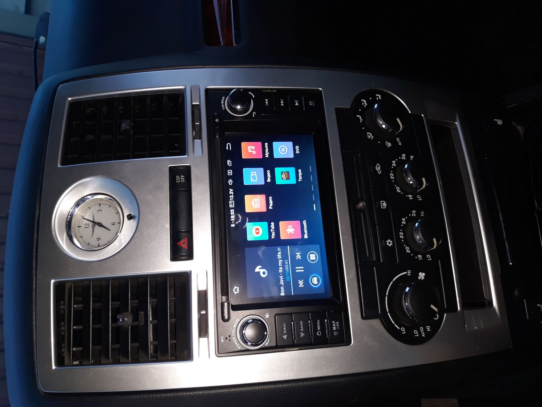

Я сегодня таки воткнул мафон китаец под штатное гу, с рабочим управлением с руля, с dsp и ips экраном, да дисплей маленький, но зато есть крутилки и работают кнопки без колдовства... прошел большой путь pioner 4300, 8500, 8600, xtrons android, и теперь эта балалайка

ripper,
поздравляю! как играет?
что за фирмА? диски тоже крутит?
экрана - по моему опыту - вполне хватает.
зато кармашек имеется, можно мелочевку накидать :)

Спасибо! На моем супнаборе играет очень круто, фирма Acery, есть привод двд)) единственное я осознал что у меня барахлит кнопочка "-"

ripper,
здорово :)
это на руле? там вроде все просто :)
на али видел кнопки наши тоже; возможно просто надо разобрать и почистить контакты.
