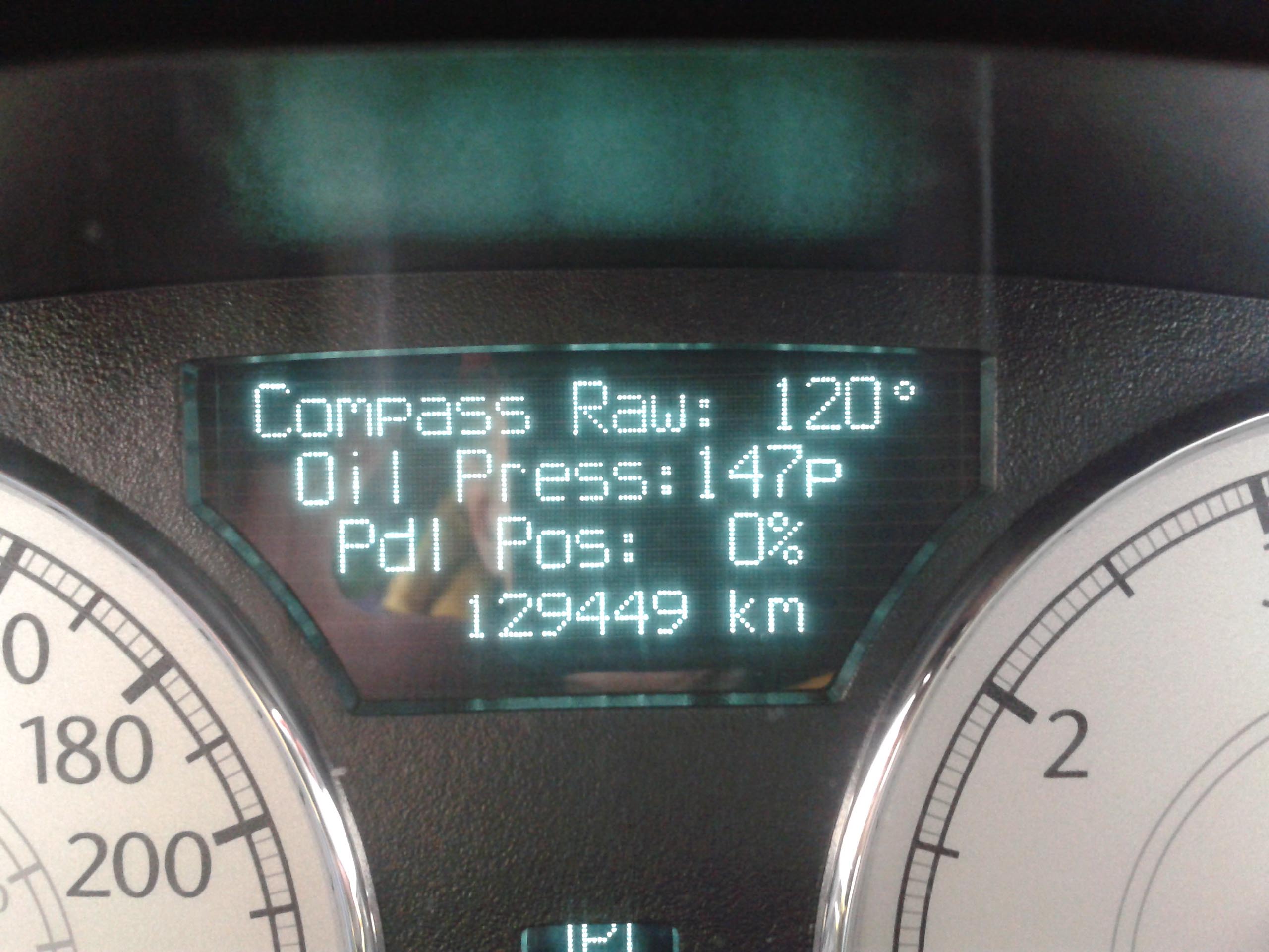

интересуют показания некоторых данных подменю? Знатоки, подскажите. Все ли в норме?
23 февраля 2015 12:56
Сообщение #97
sanchito,
Саня, в какой то из тем уже писали что показания давления масла на щитке доступно только на Хеми.
На 2,7 и 3,5 показания не доступны. И вроде как они статичны, не меняются.
23 февраля 2015 13:11
Сообщение #98
ну спасибо, успокоил... А то я перепугался, почему оно у меня не меняется.
