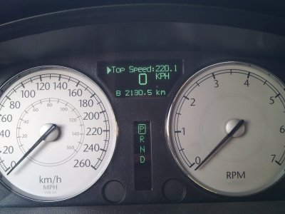

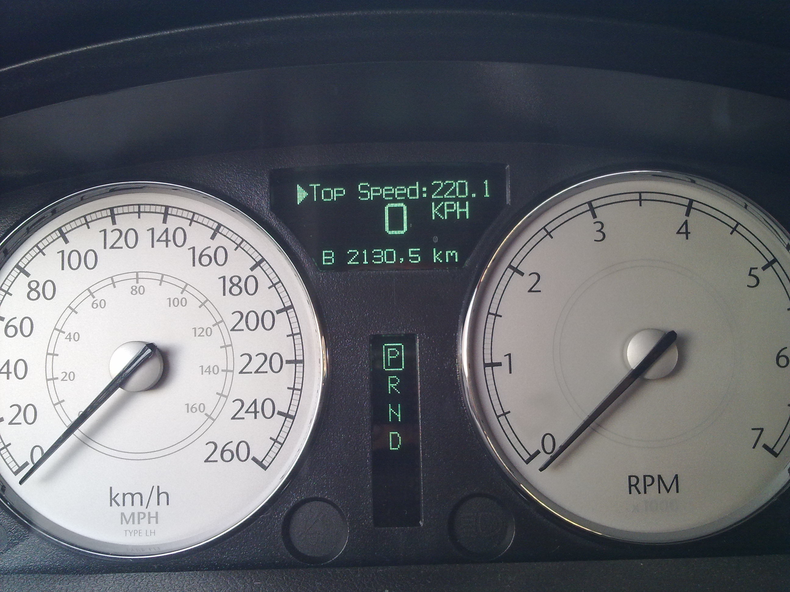

недавно обнаружил в своей менюшке такую фишку: отображение максимальной скорости.
Делается следующим образом: при отображении скорости (из скрытого меню) в цифрах при этом нажимать на панели приборов кнопку сброса одометра, то в положении трип-*Б* вылезет такая шкала
3 июля 2012 00:43
Сообщение #74
Сообщений: 12876
интересно, надо у ся глянуть )))
7 июля 2012 20:02
Сообщение #75
Сообщений: 5238
Глянул?
7 июля 2012 20:34
Сообщение #76
Сообщений: 6567
У меня такого нет( Зато сейчас лазил и надыбал это: если нажать и держать кнопку сброса одометра на щитке, то вылезает надпись "hrs" и цифры, у меня 4685! Похоже это то, сколько скажем так моточасов работает тачка!
7 июля 2012 20:56
Сообщение #77
Сообщений: 5238
все верно.
