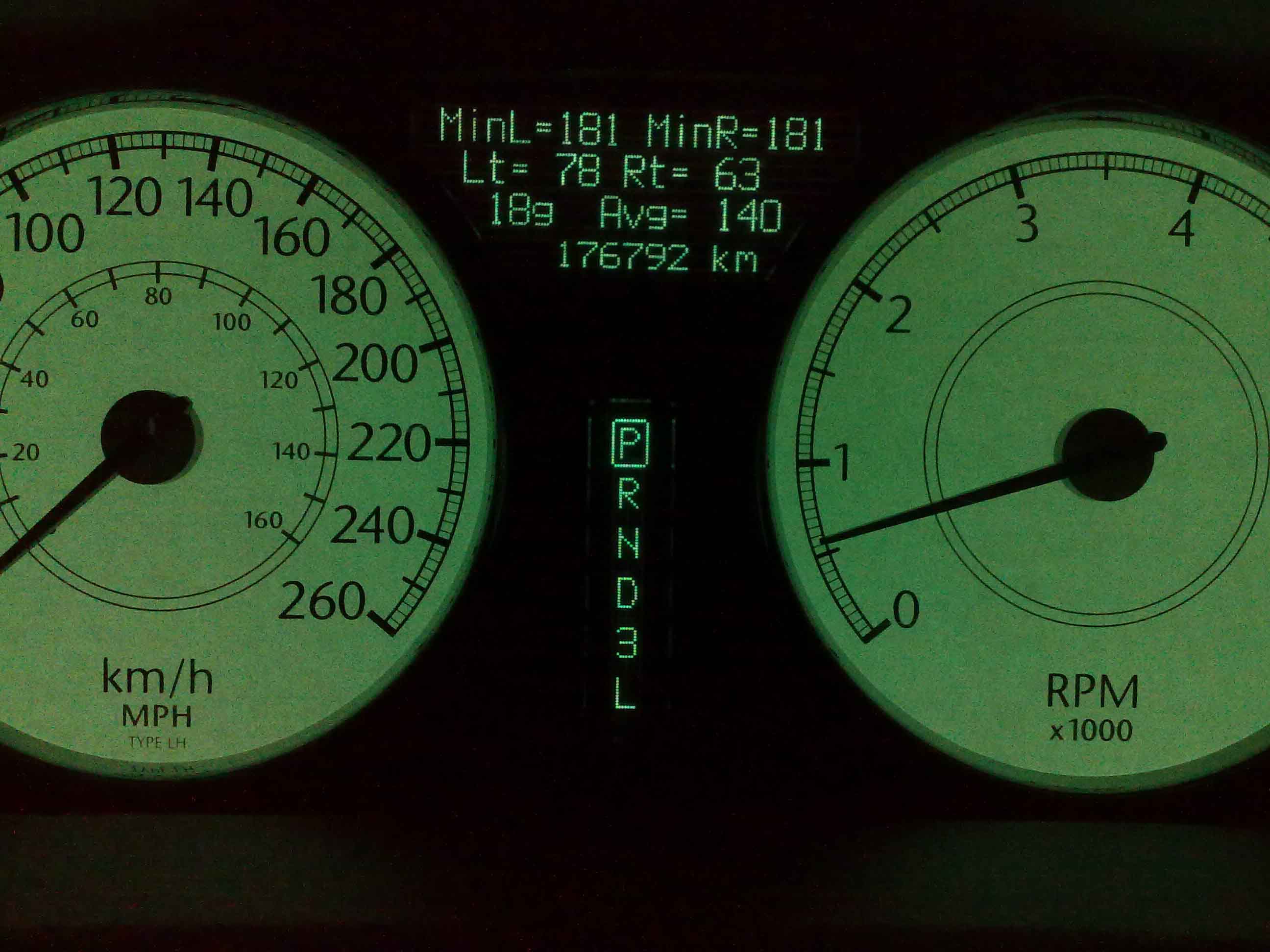

Цитата: Межик
И при пустом, и при полном баке цифра существенно не меняется. И зачем в меню выводить количество воздуха в баке?
тоже решил обратить внимание на изменение показателей. Изменения не значительные.
Описание MinL - Number
A sensor value associated with the left fuel tank, uncertain what this measures.
MinR - Number
A sensor value associated with the right fuel tank, uncertain what this measures.
Lt - количество
Текущий объем левого топливного бака в пинтах (т.е. значение, разделенное на 8 = галлонов)
Rt - количество
Текущий объем правого топливного бака в пинтах (т.е. значение, разделенное на 8 = галлонов)
19g - Постоянная
Полная емкость бака, 19 галлонов.
Avg - количество
Среднее значение объема топлива в пинты (т.е. значение, разделенное на 8 = галлонов)

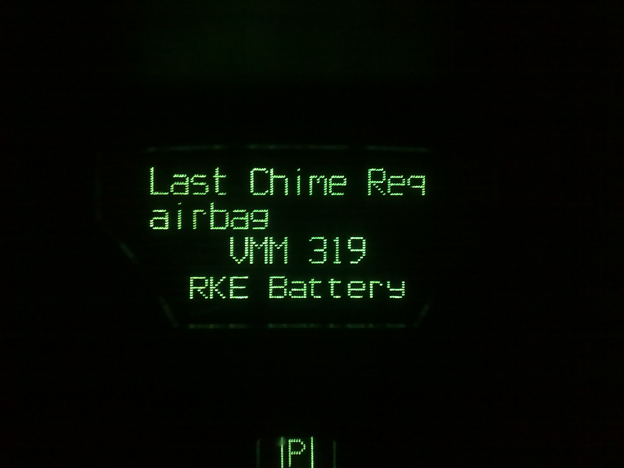

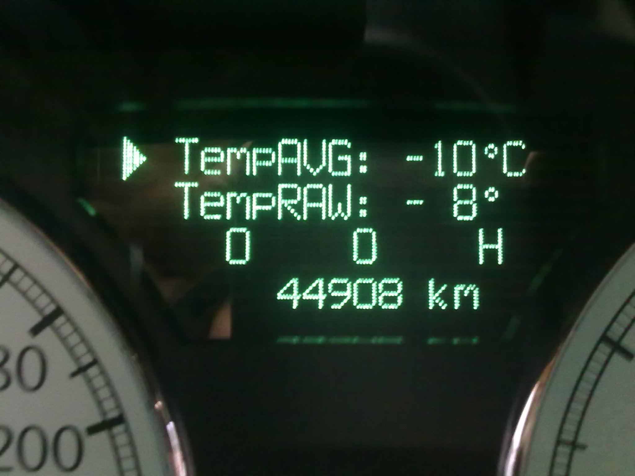

хотелось бы узнать что означают, у меня еще высветились сейчас с фоткаю... !
что значит масленка и эти параметры???
для чего меняется Temp AVG???
и что озночает третья картинка???
вот еще, что значит! ???
Межик
12 февраля 2011 21:59
Репутация: 37
Сообщений: 1447
Город: СедойКавказ
Регистрация: 4.07.2010
и всё-же: вот полный бак. ...........MinR...?.........MinL ...?.........
какое ещё кол-во воздуха. если из горловины выплёскивается ?!!

kabanchik,
1-я картинка, это можно корректировать показания градусника вроде, т.е. Выставить там более точно. 2-я картинка показывает сколько было сробатываний у охранки и благодаря чему вышла из охраны, 3-я масленка, не помню, 4-я это последняя ошибка, в данном случае датчик подушки безопастности.

Мишаня спасибо) а что он еще в скрытом меню ошибки показывает, а почему не отоброжает во сновном????

kabanchik, в основном он показывает, но скажем при следующем перезапуске если ошибка не повторилась, то он может и не выводить в основное, зато в сервисном меню он записывается и показывает последнюю ошибку. Я так понимаю в истории все равно все ошибки сохраняются и сервисное меню показывает последнюю сохраненную запись.
14 февраля 2011 15:00
kabanchik,
на четвертой картинке тебе еще машинка советует поменять батарейку в ключе RKE Battery

AXEL RS поменял вчера батарейку и все равно показывает, похуду как ранее обсуждалось в одной из тем, там надо паять платку слегка.

у меня по началу после замены 2 дня тож жаловался, но потом все нормально стало. Но пайку надо все равно проверить.

Снизу 3 значения что обозначают?

ZooL, Last line, no definitive definition but seems to be time counters which might be used in the averaging program.
First number counts up in seconds when the car is in motion. The second number counts up much faster when the car is in motion.
