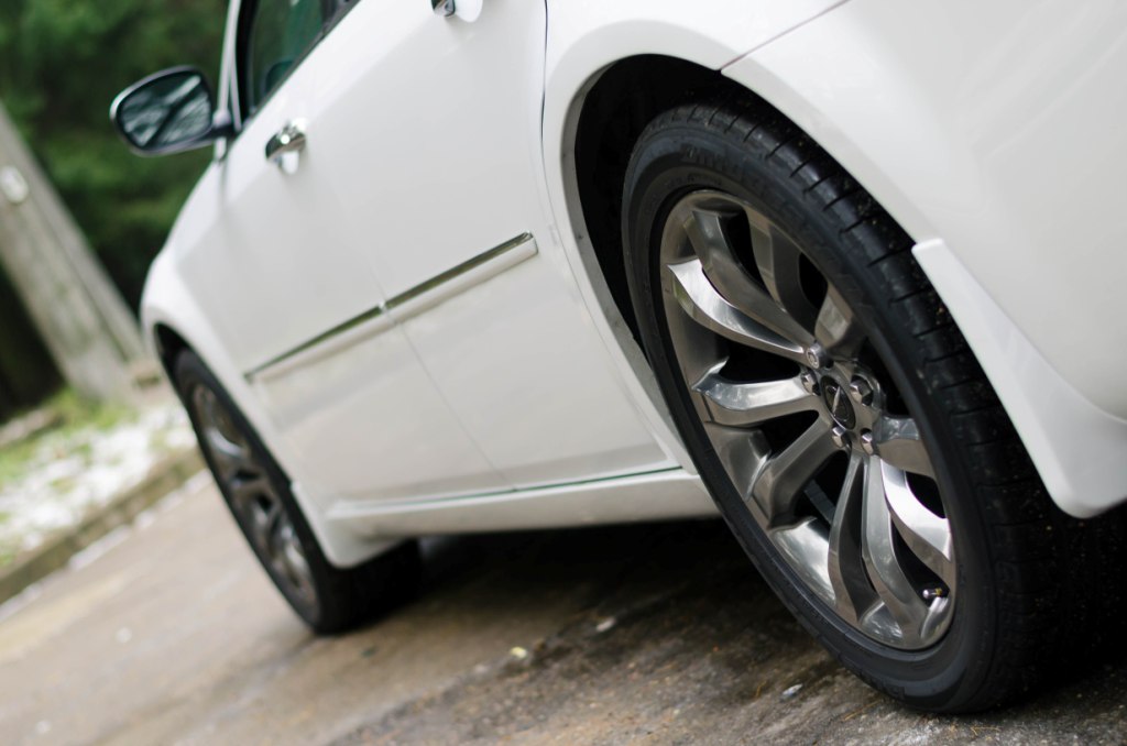

harly,
Спасибо конечно за совет)но я не совсем умалишенный так делать как Вы описываете,проставки идут переходные с размера на размер,они прикручиваются к ступице,и в них уже новые шпильки под новые диски...искать другие диски я не хочу,так как влюбился в эти...тем более проставки из алюминия,а вес этих 20х такой же как в 18х стоковых...так что есть резон)
Собственно как и Вами же было сказано ниже...никаких удлиненных шпилек,только адаптеры.

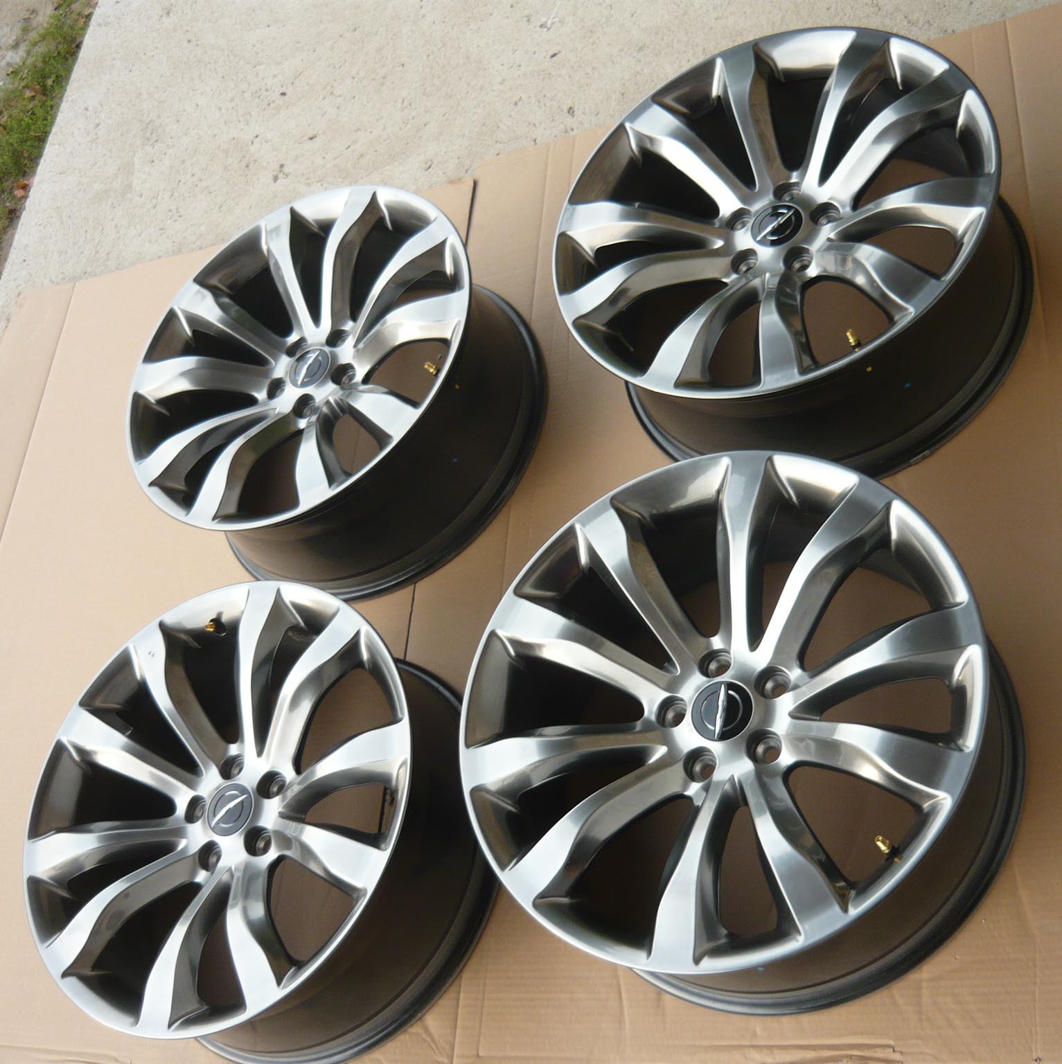

Цитата: Ptitsa
Диски красивые. Можно подробней модель и параметры?
модель понятия не имею :) знаю что стоковые от Challenger
r20 j9 et20 5/115
диски срт как у Cheez

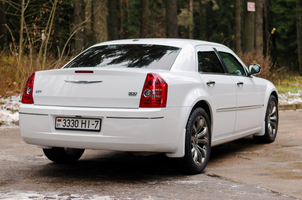

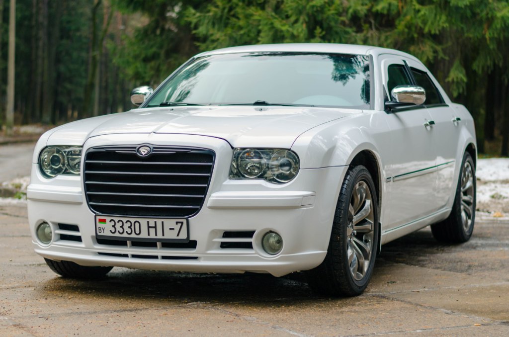

10 марта 2015 00:16
Сообщение #1838
Сообщений: 259
Машина: 300C/Europe3.5RWD
Регистрация: 24.02.2015
Ну вот как-то так все выглядит,мне нравится...резина везде на уровне арок,ничего не выпирает,ниже надо его сажать точно,сейчас это стало еще заметней...
10 марта 2015 00:33
Сообщение #1839
Cuda,
Ничего так, но лучше б пониже авто
Cuda
10 марта 2015 00:39
Сообщение #1840
Сообщений: 259
Я об этом выше написал...будет ниже.
