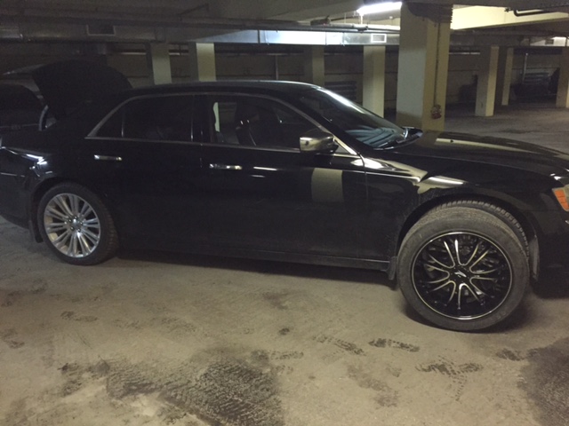

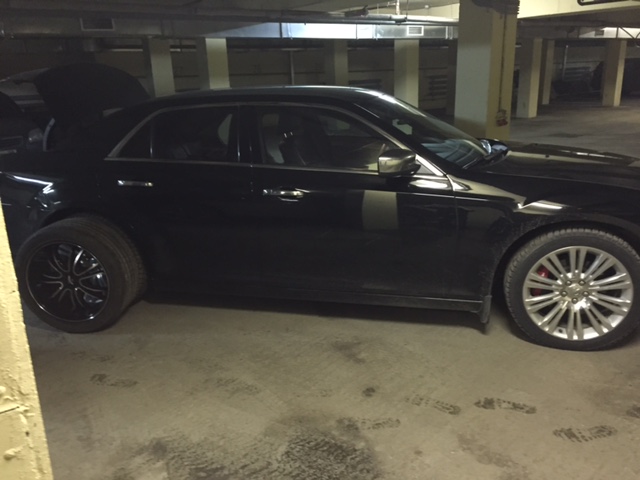

Это что, структурный анализ металла через микроскоп? :laugh1:

gekby987m0m, типа того. Выложил фотки через телефон, называется...

Если с любого 2006+ чарджера то подойдет и нехер мерить , если с оригинального доисторического чарджера то там диски маленькие .

harly, нет, не с древнего чарджера :smile:
Вылет 12 - не мало? У рвд штатный вроде 26 или 24...
Резина 275/40 впереди тереть не будет?

Чаржер и 300С технически одна и таже машина . Он тоже бывает полноприводным , если не ошибаюсь на полном приводе ET больше чем на заднем что-то типа 35 . Но ET 12 на штатных дисках ??

harly, нет, ET 12 - это на тех дисках, что в продаже. Хозяин говорит, что стояли они на Чаржере и ничего не терло и не задевало. Смущает диаметр центрального отверстия (он больше), разболтовка 114,3*5 и вылет 12 вместо штатного 24

Ну ты и ху..нул ))) размер фото поправь !!!

Zerg34, да блин с телефона фотки выкладывал, до компа доберусь - исправляю
Все, мужики, поправил я картинки, не серчайте! :sorry:
Ну так че, беру диски или как?

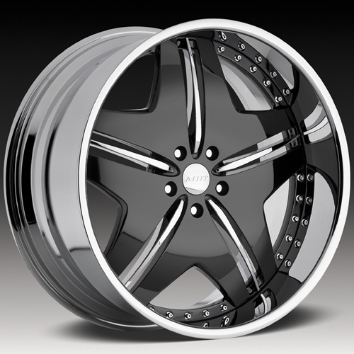

Подскажите! купил диски 20-е на лето нравятся или нет.
Диски новые Platinum ultraw heel. с нашими параметрами. Единственный вопрос!!!!! на каждый диск пришлось навесить 125-200 грамм. Как это???

Это резина скорее всего говно..)))

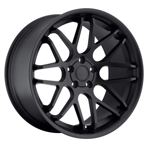

Принимайте в клуб,с параметрами 20х10 и 20х8.5 с вылетом 35,резина зад планируется 275х40,перед 255х40.
Выкрашены порошком в графит+проставки однозначно.

На бмв стайл уж больно смахивает, а так вроде ничего)

Диски зачет , а размер резины подобран неправильно .
275/40 отлично встает на 8,5 диск , на зад 10" советую 305/35
если хотите вперед 255 то не 255/40 а 255/45

35 профиль на 20 диски будет очень не красиво, потеряется в наших арках.

при размере 305 =35 это самое то !!! а вот 40или 45 вы это чудо в арку не закатите
Cuda,
114,3????х5
вот дя немояпоно дисков хоть опой жуй
но проставки я боюсь на срт ставить

да вот сам удивился что 112,а не 114,аудюшные они...Вы товарищи не забывайте что на овоще 3.5 ширина резины в 305 превращает его вообще в гнилой фрукт :sorry: примерял 275х40,арка заполнилась отлично,тут мучаюсь с передом чтоб визуально все срослось...255х40 или 45...а проставки будут зад 20мм и перед 15мм,вылет у колес 35.
По сути на 275 резине высота выходит 110мм на 40 профиле,а на 255 при 40 получается 102мм и 114мм на 45 профиле...а ,,вровень выпирать,, ну никак не сростается...по диску резина ровно,нет бублика или стрейча...а по высоте несростуха...

ну да как дизайн??????

Нее
