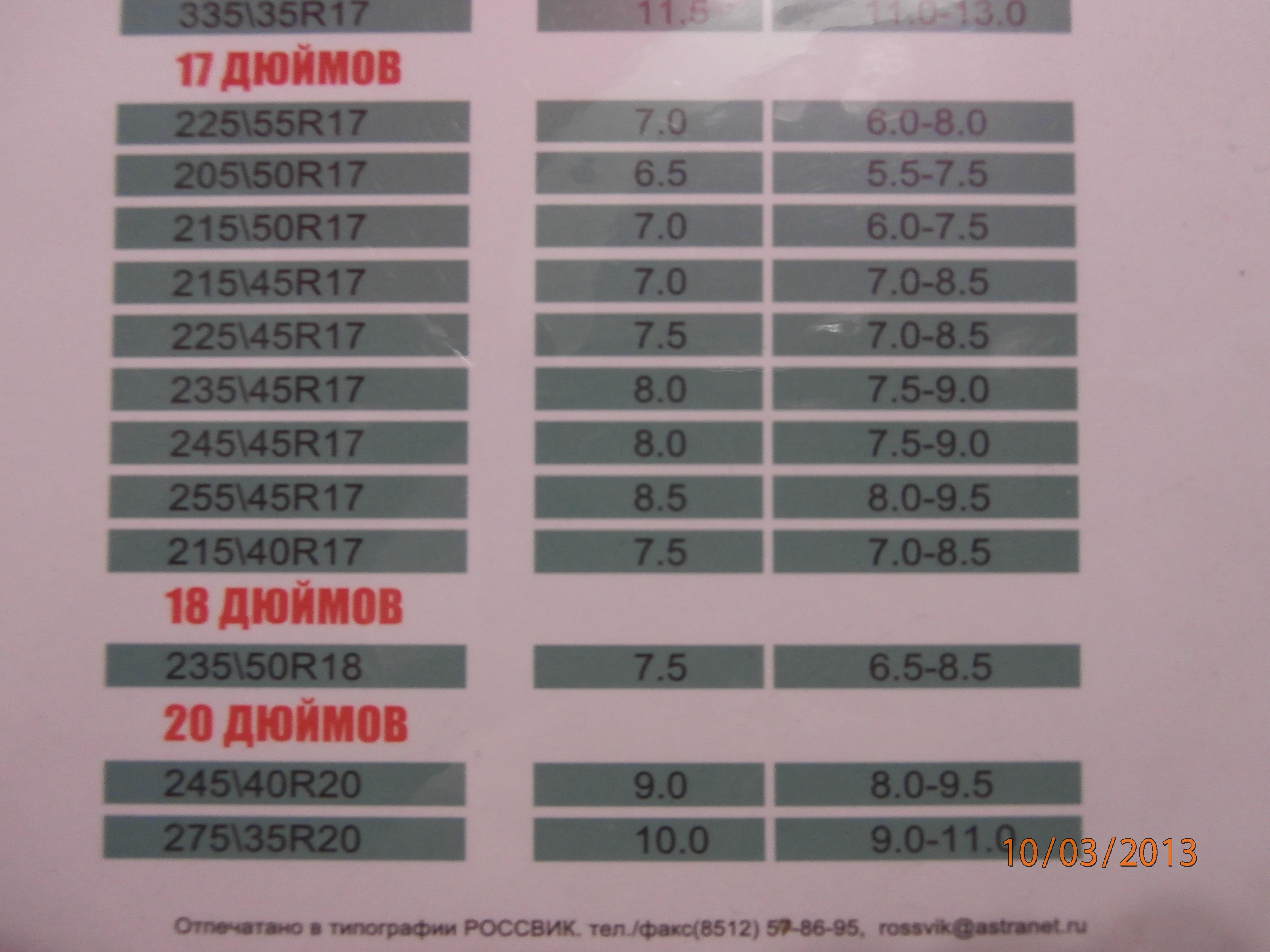

9 марта 2013 20:19
Сообщение #1206
Сообщений: 10273
народ кароче с резиной жопа какаято есть новые от 20-25 за баллон
понимаю что мне ее на сезон поэтому
на 10J какая ширина налезет на зад 255/45/20 - перед
305 или 315 /35 /20 встанет в 10ку или будет грибок
пиштец даже б/у приличной нет в размерах 295/45-40 предлогают голимое лысяка но по 3500 за пару твоюж мать что твориться

265/45 влезет на перед?? (Жопопривод)
Basset
12 марта 2013 14:32
Сообщение #1216
Сообщений: 1269
Регистрация: 8.09.2012
Влезут, Игорь Gloom, выкладывал фото 5,7 своего с такими размерами. Но лучше все таки мерить.
glooom
12 марта 2013 22:45
Сообщение #1217
Сообщений: 1012
Машина: 38-я
Регистрация: 12.09.2012
влезут только если вылет не больше +18
не просто "влезут", а чудесным образом стоят давным давно и эксплуатируются в хвост и в гриву

Цитата: reznr
максимально широкая резина при 45 профи
На передние колеса 245.50.20.До верхней шаровой пару мм.Я думаю,что это максимум.
На задние надо мерять,но чтобы была одинаковая высота с передком(245.50.20),то надо ставить 275.45.20.Там влезет
20 марта 2013 19:13
Сообщение #1220
Сообщений: 10273
Цитата: Чебурашка
245.50.20.
это откуда такой размер для передка то !!!
обычно максимум 245-255.45 ставят
