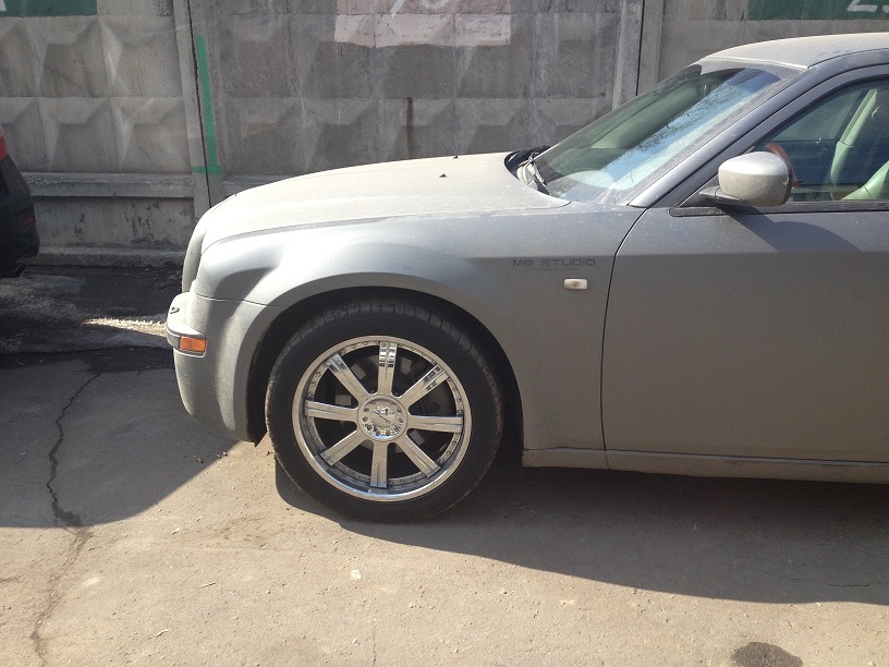

15 апреля 2013 22:26
Сообщение #1236
Сообщений: 5266
Отвез сегодня на покраску. Пипец какие они тяжелые.
