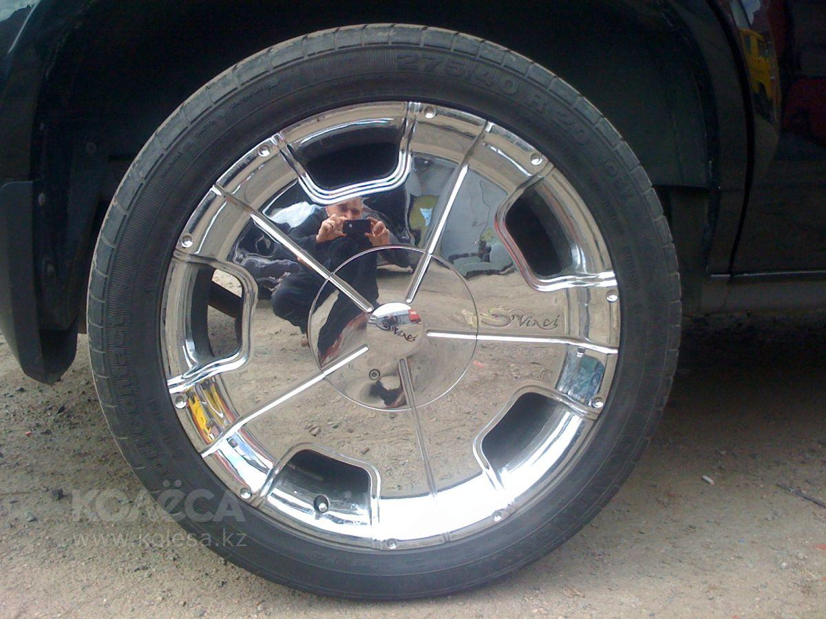

Ну что камрады теперь я в вашем клубе!
После долгих поисков я все таки прикупил себе дисочки R20 DVINCI DV8R.
Параметры ЕТ20 20*8,5 резина 275/40/20
Вот собственно и они.На машине смотрятся просто замечательно.Есть небольшие косячки(притертости об бордюр) ,но они не незаметны практически. Фото выложу по весне после переобувки
Рад очень сильно, долго искал, несколько раз ездил в другой город за 250 км и все таки поиски увенчались успехом!
Цена вопроса 650$ за комплект вместе с резиной(состояние резины на 4-) и + одна шина в подарок.
24 февраля 2013 15:48
Сообщение #1183
Санчос,
поздравляю.... выгодно урвал
Санчос
24 февраля 2013 15:50
Сообщение #1184
Сообщений: 626
Город: Новосибирск
Регистрация: 22.03.2011
sanchito,
Спасибо. Продавец просто не в курсе был что они на крайслера подходят .Так то они дороже стоят(ну это мое мнение)

Санчос,
Как встали? Без проставок? О поворотный кулак ничего не трёт?
Санчос
25 февраля 2013 07:48
Сообщение #1188
Сообщений: 626
Город: Новосибирск
www.kosmo,
Идеально стали без проставок, ничто не трет ,параметры как раз само то.
