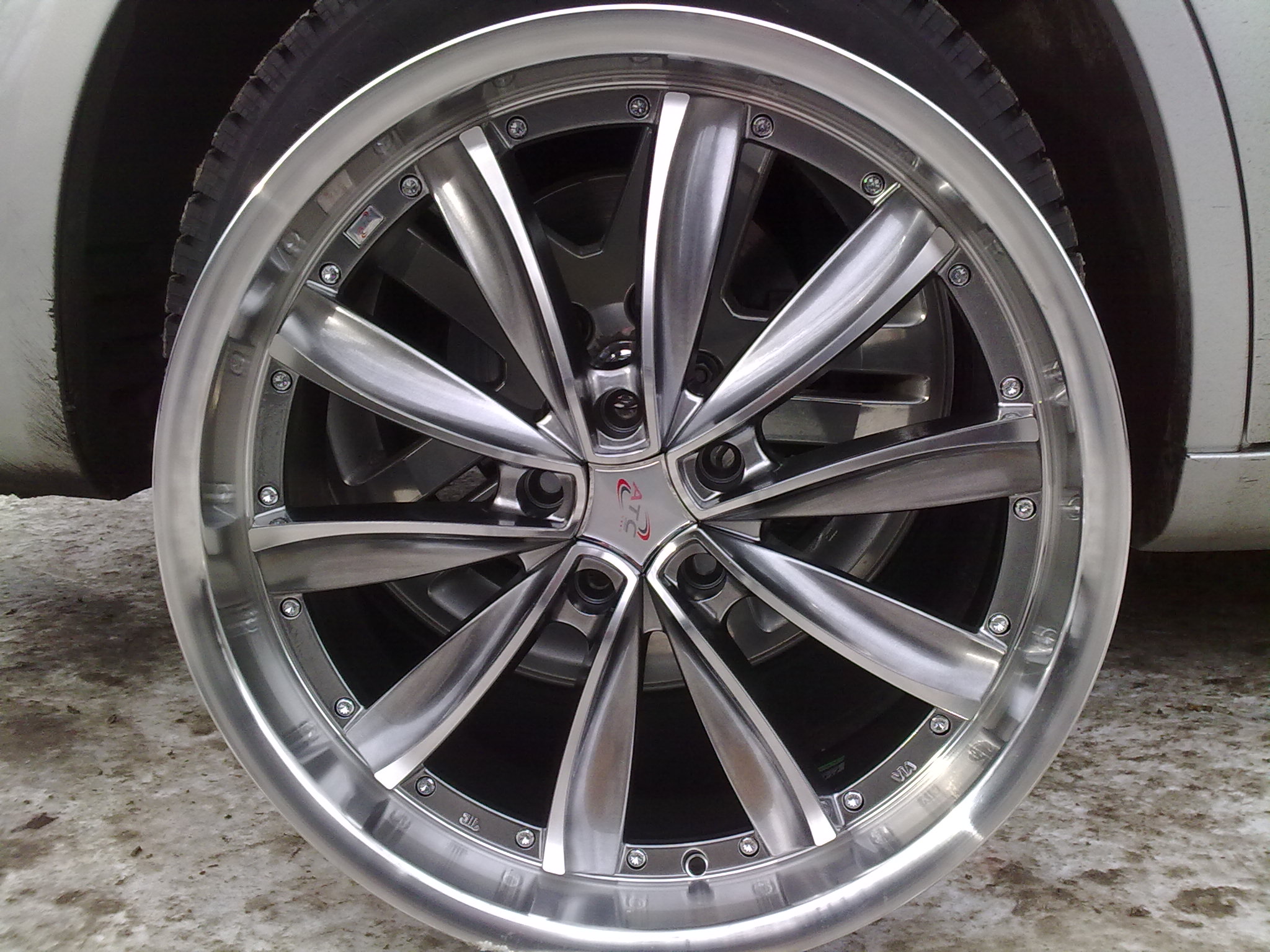

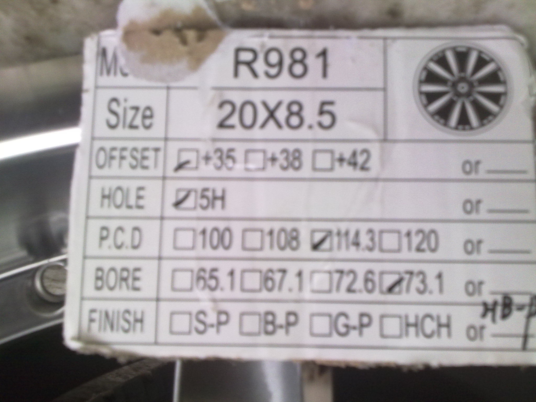

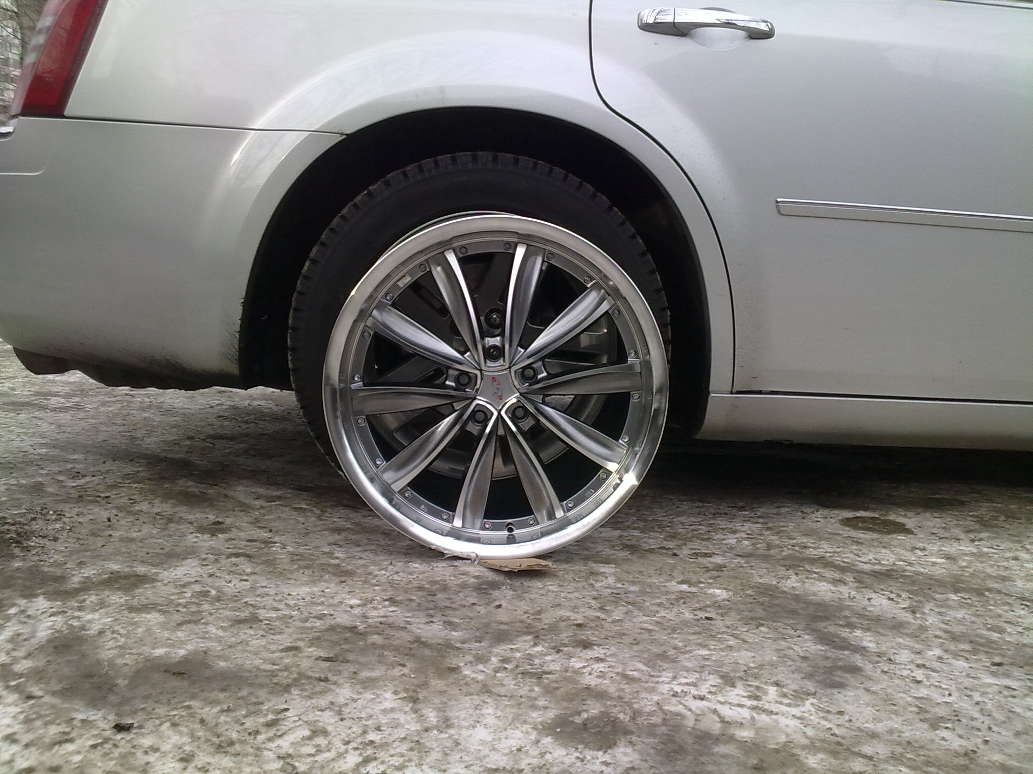

вообщем откопал сегодня диски 20" на южном порту... с резиной встают в 80 рубликов, ну сказали что договоримся, думаю на 70 сойдемся... ! Вообщем фирмой АТС , весь интернет облазил фирму такую нашел, а вот диски что то нет.... даже на оффицальном сайте!!! может лабуда какая то просто с их шильдиком , на вид качественные да и ребята гарантию дают что не облупяться, хотя на многие говорят что не ручаются... ! пообщались с ними нормально , пригласил их в клуб к нам, сказал пусть скидку дают от 10 %.... и будет им счастье! у них палатка сразу у входа слева... а ангар метров 300 от рынка , большущий выбор, более ста штук)))) вот фотки и параметры) подойдут иль нет! и еще просьба все не скупите))))))))))))))))))))
сказали размеры и параметры еще есть другие ! подправте где надо пожалуйста! а то у нас все в разнобоц написана толком не поймешь все собирать надо!!!
кстати а почему еще там диски асанти и др. продают так дешево, от 10 до 20 за диск! Поодделка, сборка не сша, или как рание писалось брак китайский какой то??? блин куда не плюнь везде подвох!!!!!!!... СТРАНА ЛИМОНИЯ...

kabanchik,
межболтовое растояние не такое! этого достаточно??
offset 38 (вылет) маловат! для седана 15 -25 рекомендуется
да и дизайн не айс.... За такие деньги можно найти поинтереснее

у нас 5х115, но на самом деле 5х114.3 тоже можно
тока я б тогда гайки с эксцентроком ставил
те параметры что на фото-не прокатят, тока если с проставками

вылет надо 20 если ширина 8
если ширина больше 8 то надо от 18 и менее
разболтовка 5х115, но можно 5х114.3 (для тех кто пьет шампанское)
дырка центрального отверстия более 69
