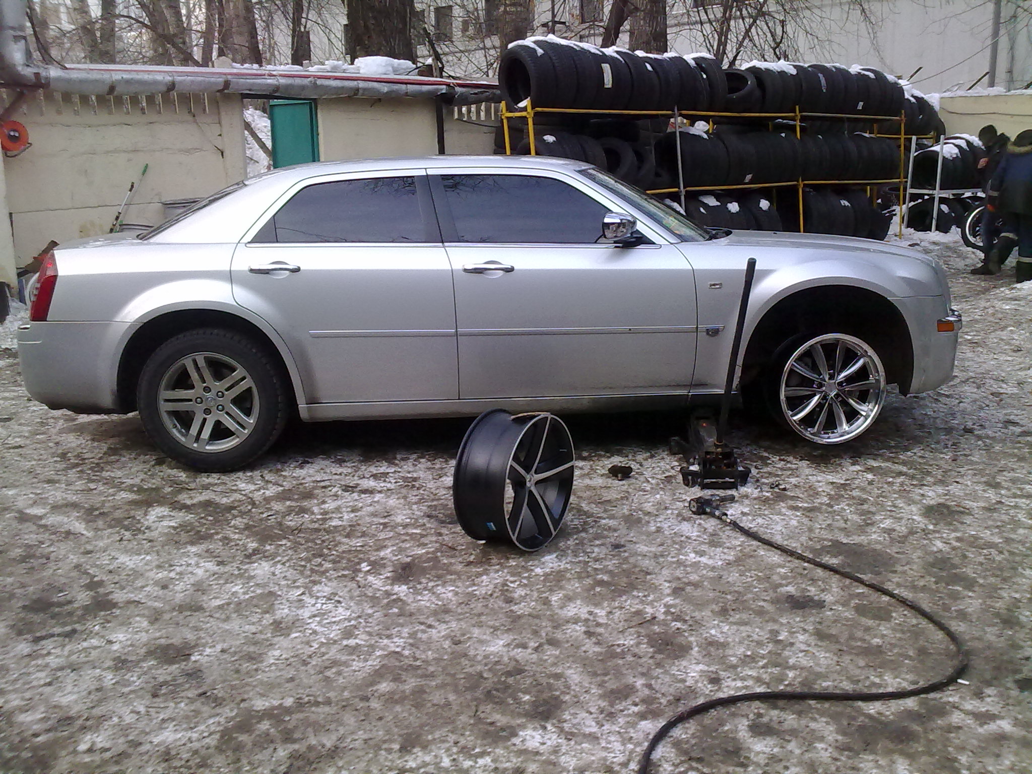

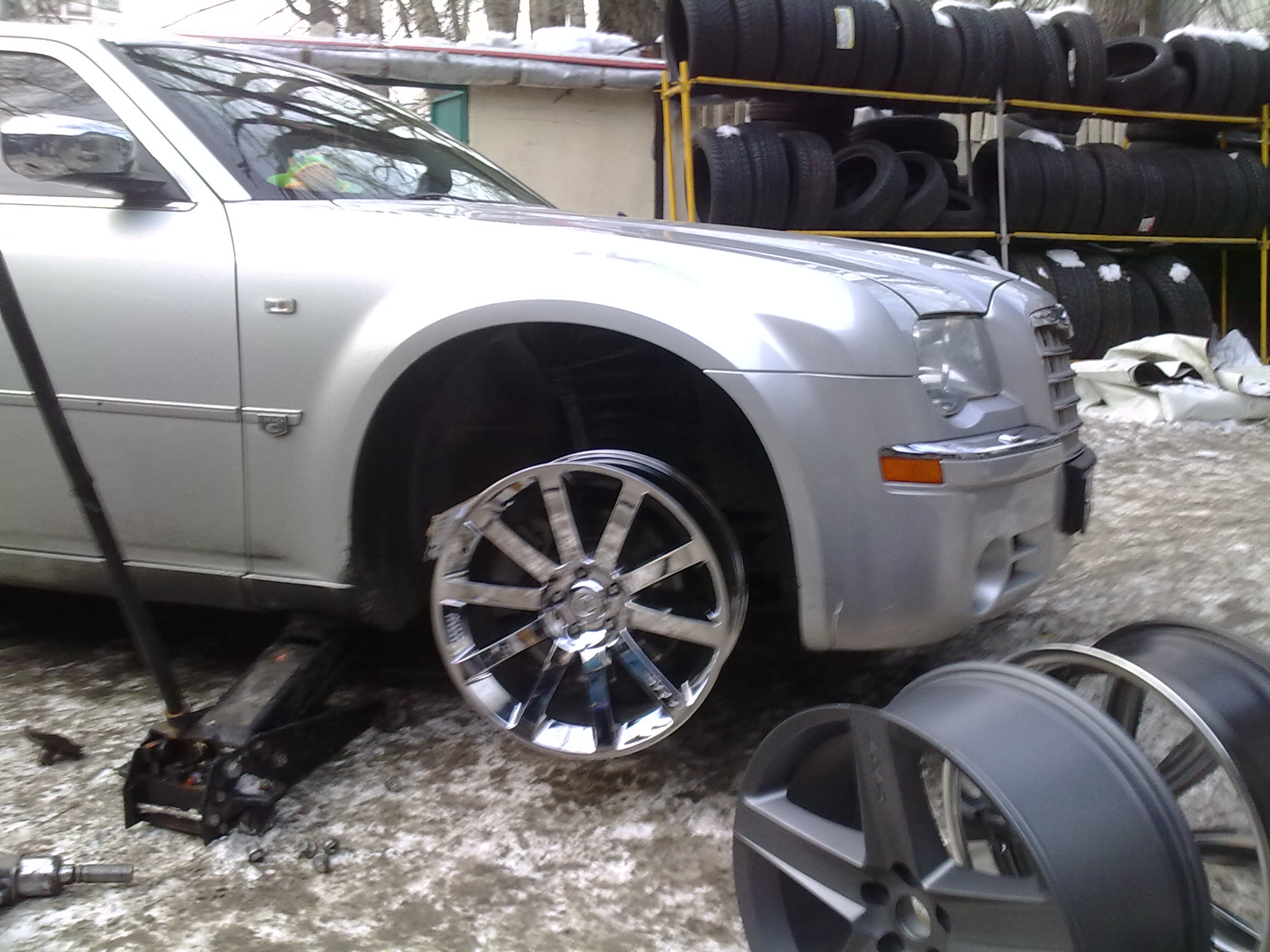

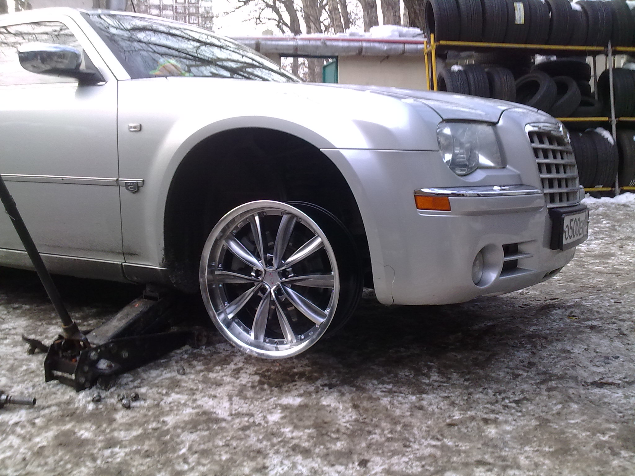

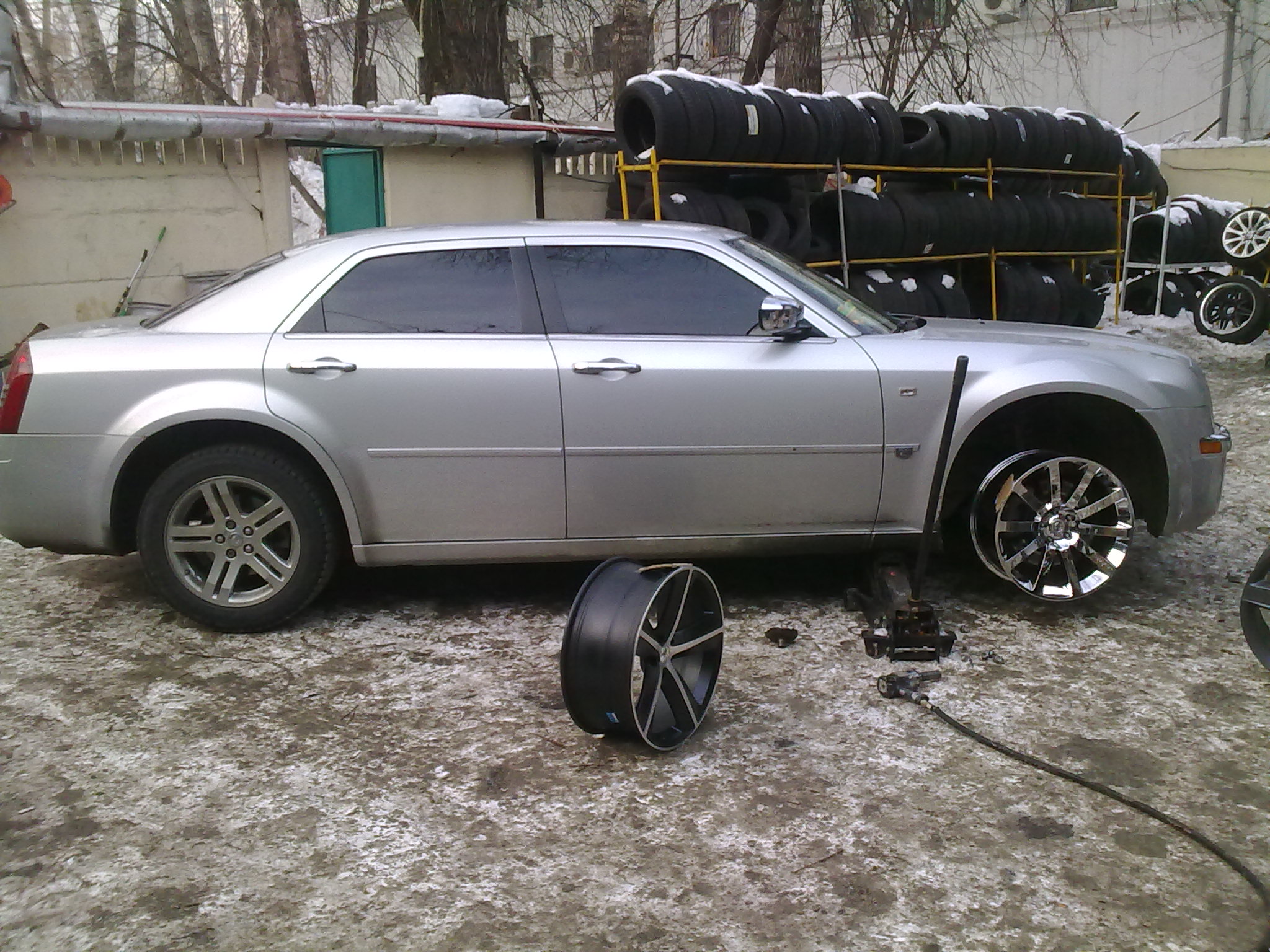

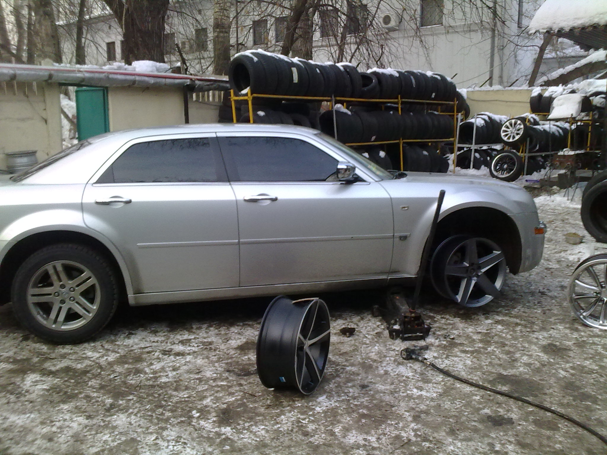

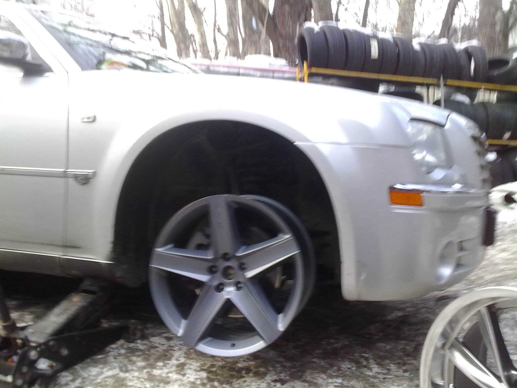

kabanchik
28 февраля 2011 20:41
Сообщение #136
Сообщений: 597
Город: MosCow
Регистрация: 14.11.2010
Цитата: MARR
Вариантов в Москве полно.
не согласен прям под наши параметры особо не разгуляешься! или есть те которые заеженные!

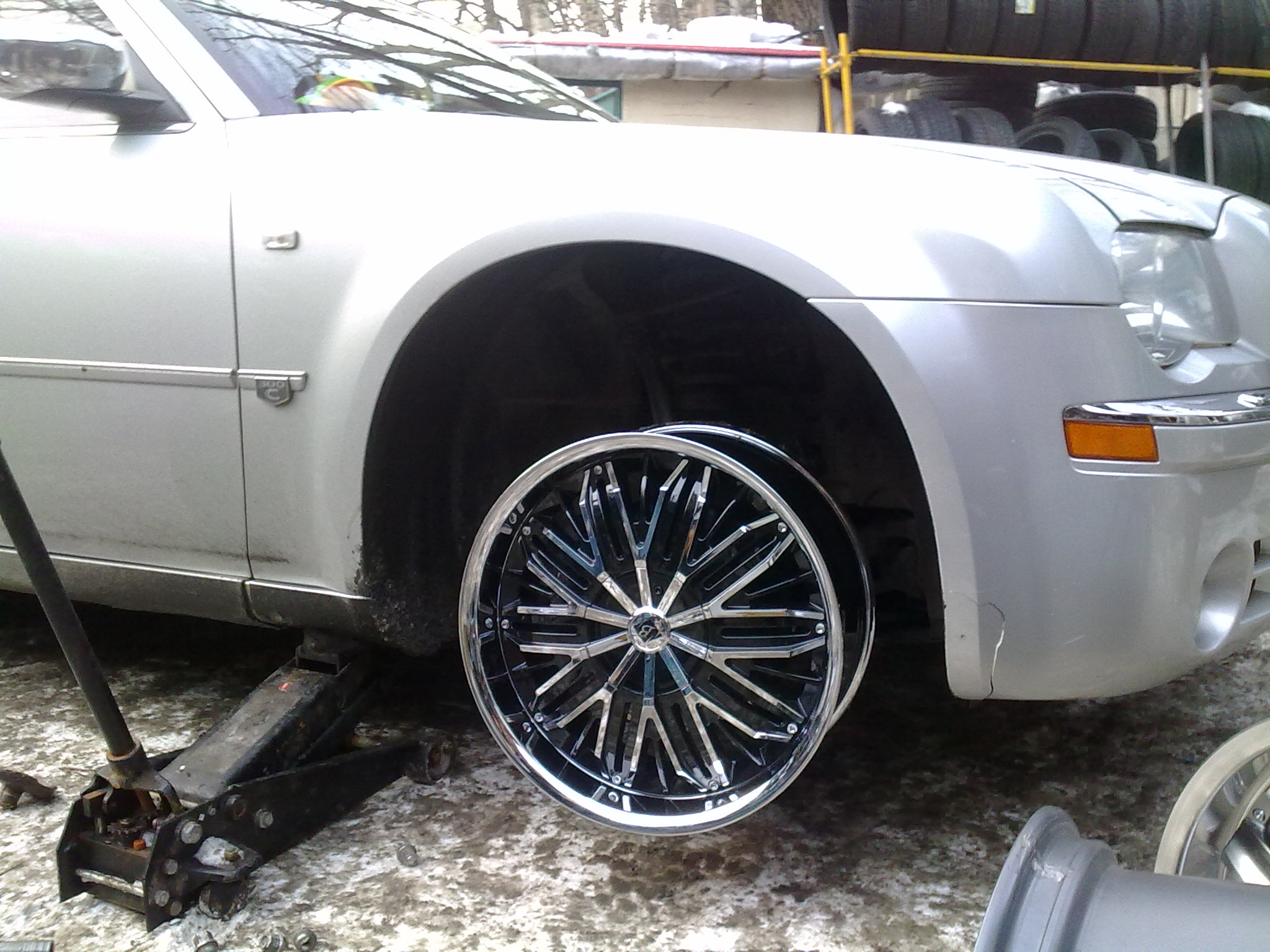

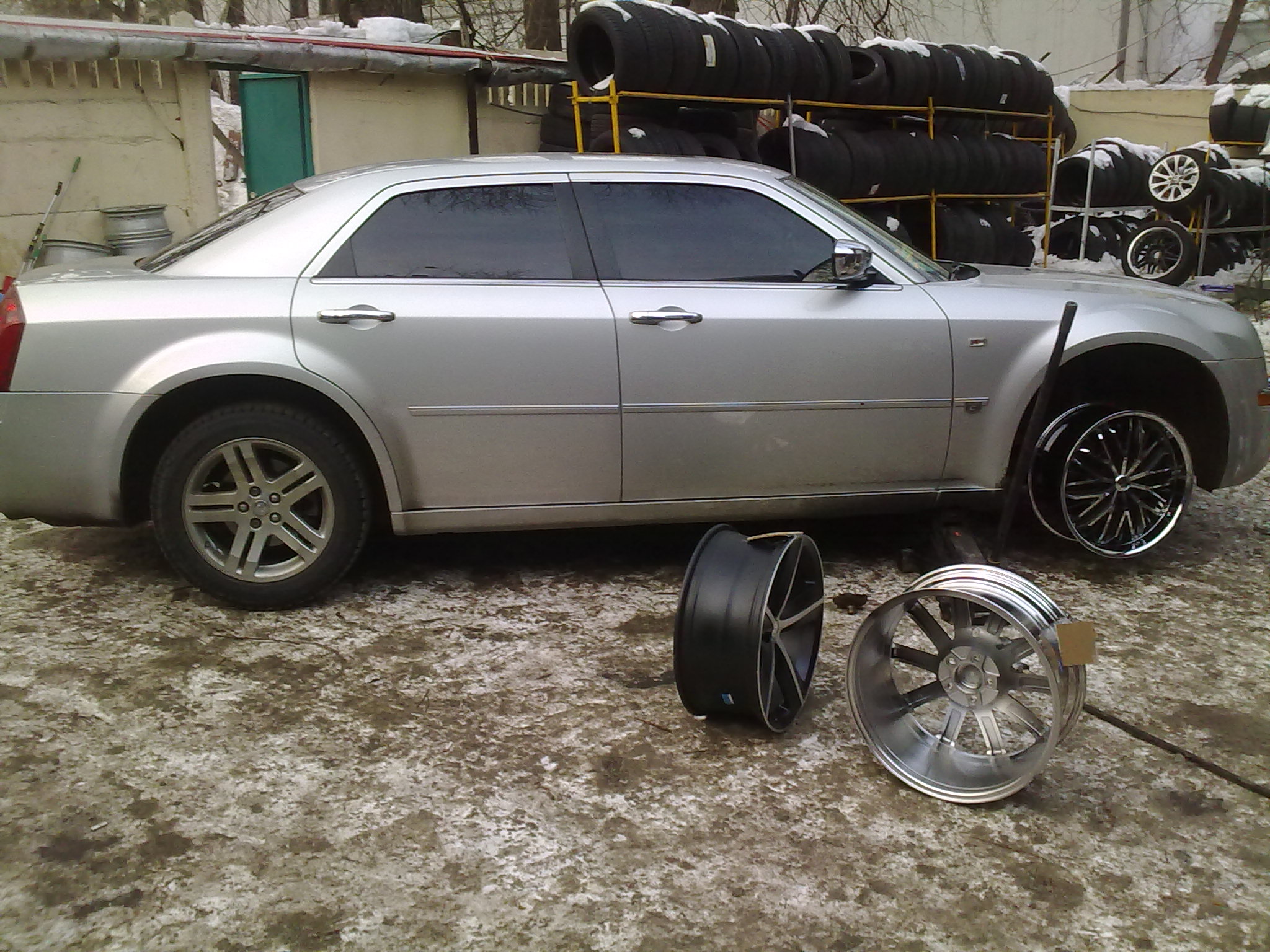

Пирог заходил сегодня в S -шину... выбор у них сейчас не велик... которые ты на фотке выложил есть , ну их я очень много видел на авто, а остальных буквально несколько штук... и АЕZ черные с серебром звезды гнутые и все!
заезжал на южку тапочкм мерил))) Зацените... черные встают идеально , серый хром шаманить надо, срт есть размеры помоему под нас... серые срт так просто примерил как будто снял с другого авто))
есть у них еще диски хром с черным красивые, но мне не очень нравяться!
если палец ели влезает между диском и рычагом верхним это нормально???? или больше должно быть растояние!!!!!!???
28 февраля 2011 21:03
Сообщение #137
Сообщений: 12876
kabanchik,
молодец, шикарный фотоотчет... я за второй вариант ))) за SRT
kabanchik
28 февраля 2011 21:36
Сообщение #138
Сообщений: 597
Город: MosCow
но они покрашенны как будто краской порошковой и что то вообще в цвет не поподают ИМХО или ты про хром??? = )

28 февраля 2011 23:32
Сообщение #140
Сообщений: 12876
kabanchik,
нет, я именно про те что на машине... серые... мне очень нравится их дизайн... я просто категорически не приветствую хром ))) ну не наш этот метод.
те что рядом с машиной у тебя стоят... стояли у Макса на серебристом кстати седане...
правда у него R22 были
