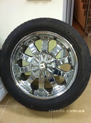

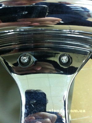

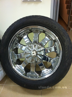

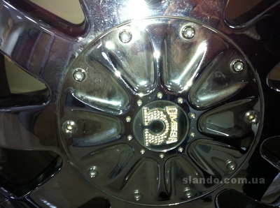

Теперь обратной дороги нет.Продал свой хром вместе с резиной на 18.Причина продажи проста.Летом красик должен быть на 20.Сейчас неспеша ищу недорогие варианты(так,как отдал 18 недорого) в хроме.Натолкнулся на объяву.Диски стояли на лексусе GL,но там типа 12 дырок и неизвестен вылет.Он только на днях глянет разболтовку,а меня уже прет.Может кто-то знает что это за диски?При увеличении видно "омеgа",но я ничего не нашел такой фирмы.Ну и конечно интересно мнение-как будут смотреться.Заранее спасибо.

не знаю как они будут смотреться на лексусе, но на крас мне кажетя просто супер!

ну ХЗ, мне диски дизайном не нравятся, + ко всему состояние хрома подозрительное, по моему вид не товарный. да ещё и про разболтовку не известно да и резина по моему высоковата.
если только диски отдельно брать, в случае совпадений по параметрам.
7 декабря 2011 21:45
Сообщение #475
Чебурашка, моё мнение не то!!! сильно громоздкие и полюбому тяжёлые!!! Советую обратить внимание тем более что у тебя 2,7 на более лёгкие варианты на спицах. Потеря в динамике будет очень заметна уверен что этот диск тяжелее стока на кг. так 8-10 !!
7 декабря 2011 21:46
Сообщение #476
Мишаня,Вот и мне так кажется.
Разболтовка скорее всего подходит(5*114.3)так,как стояли на лексусе.Остается вопрос со ступичным отверстием.У лексуса оно 60,но они типа универсальные.Может там больше и вылет для лексуса 35-40.А главное цена.За все 1200$ и еще торг.Состояние хрома надо смотреть.Сказали,что не полез,а микроцарапины-я не знаю.Интересно-они полируются на хроме?Катки вроде фирменные.Даже камни в надписи-цирконий.

ну почему же не товарный вид,вроде ничего)), а насчет высоковаты это по моему не плохо,особенно если на зиму

согласен, когда у тебя Джип, а ещё лифтованный, то можно хоть от Белаза...
а тут они во всё, что только можно упрутся в подвеске.

Чебурашка,
таки есть возможность прихмерхить?
ЦО должно быть не менее 71.3
вылет в конце концов проставками урегулировать можно
