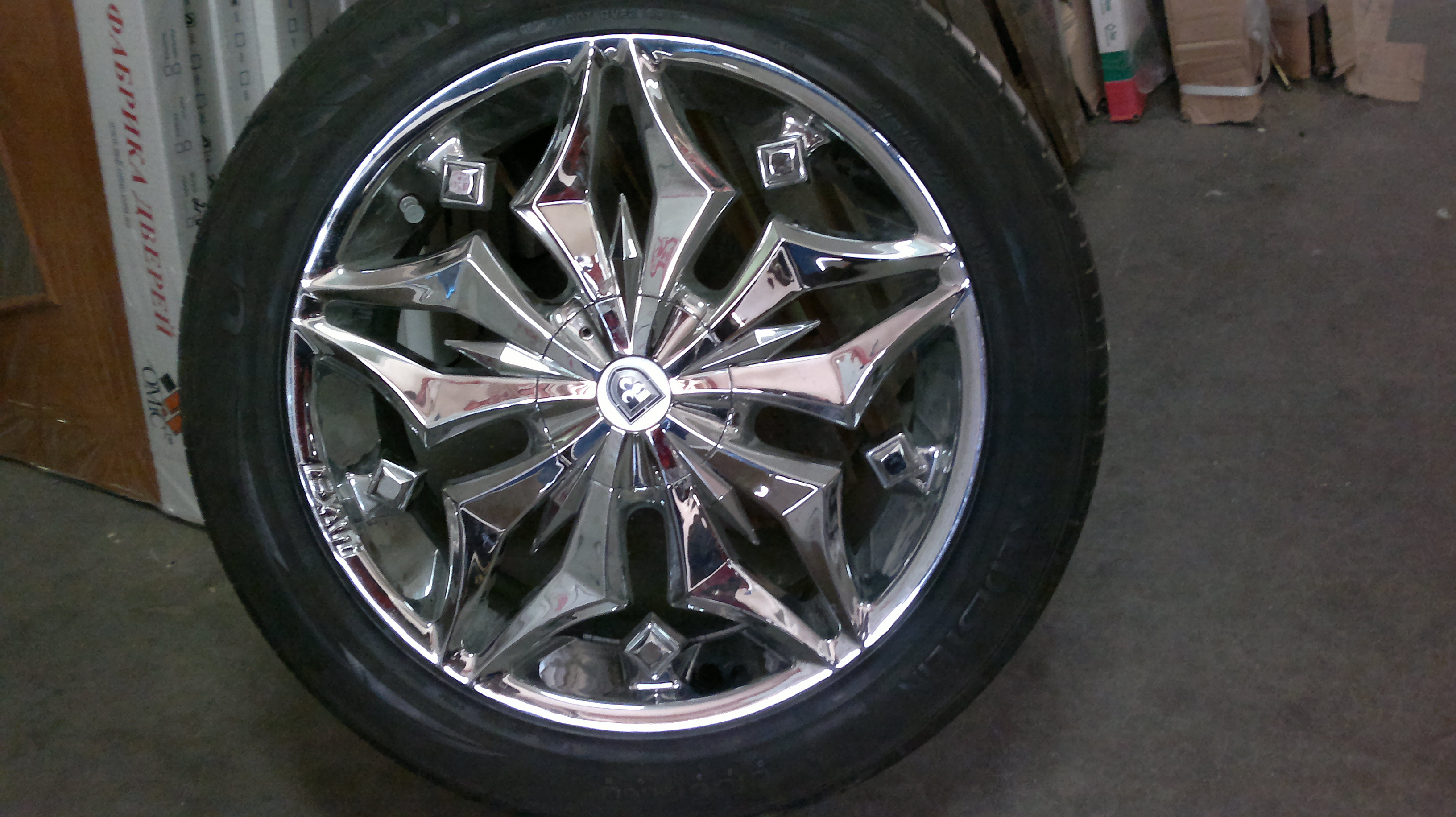

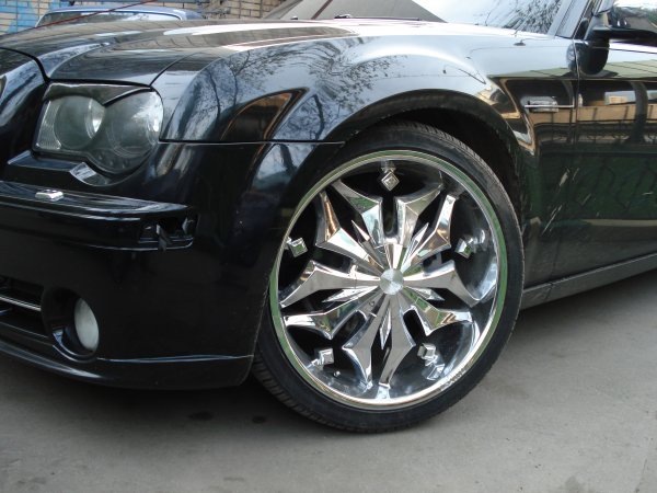

7 октября 2011 17:42
Сообщение #458
robert5050,
Такие диски у кого-то из клуба:
А такие я хотел брать по 270$,но их надо было ждать неделю:
robert5050
7 октября 2011 17:50
Сообщение #459
Сообщений: 1417
Город: Львов
Регистрация: 23.03.2011
Да да я что то припоминаю в начале темы видел . Спасибо . Нашел у ArmAlex
http://auto-vesillya.lviv.ua/
