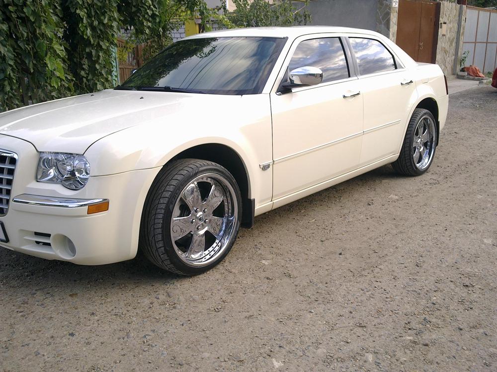

Нужна срочно помощь! у меня хеми америкос полный привод.
взял диски с вылетом ET 35.Ищу проставки,нашел только с центрующей ступицей 16мм.Подходят,либо меньше надо?Меньше в наличии нету!И вот еще ,узнавал насчет длинных шпилек,а мне говорят нужен диаметр их посадочного места,то есть диаметр забивной части,щлицевой.Он стандартный и известен,либо надо ехать на СТО и выпресовывать шпильку и мерять?И болты покупать новые длинные,с эсцентриком?Буду благодарен за ответы,уже хочу диски одеть,и не знаю что покупать

kabanchik
30 сентября 2011 20:04
Сообщение #423
Сообщений: 623
Город: MosCow
Регистрация: 14.11.2010
Gardei,
БОМБА :ok:
1 октября 2011 01:03
Сообщение #424
машина на пеньках стоит
чет задрано высоко и диски уже несмотряться
Gardei
1 октября 2011 01:09
Сообщение #425
Сообщений: 1708
не задрано,нужна резина выше и все ок будет.чтоб по аркам было
1 октября 2011 01:11
Сообщение #426
Gardei,
ну на золотой почётче смотрятся, за счет разноширокости...
а вот у тебя действительно резина низкая для 20ых колёс... ты брюхом не чиркаешь?
1 октября 2011 01:47
Сообщение #427
275.45 надо если канешна вылет под 300 тогда эта гуть
Gardei
1 октября 2011 01:48
Сообщение #428
Сообщений: 1708
так никто не спорит что низкая,сам же пишу другая нужна.Эту дали бонусом к дискам,диски б.у ведь взял.Вот и поставил с ней.Нужна 45 высоты. А на моей 35.Брюхом нечеркаю пока.Ищу резину )
