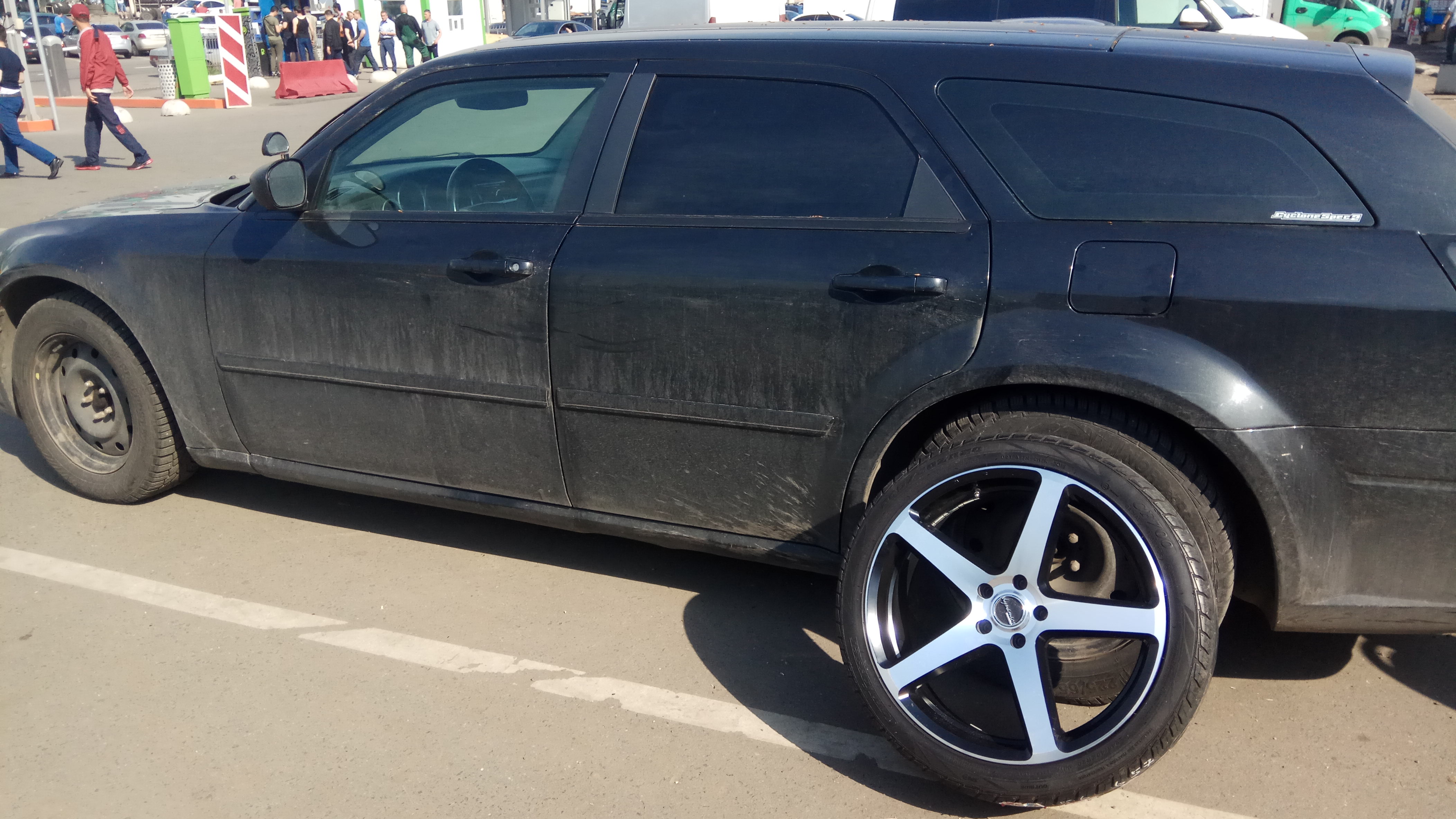

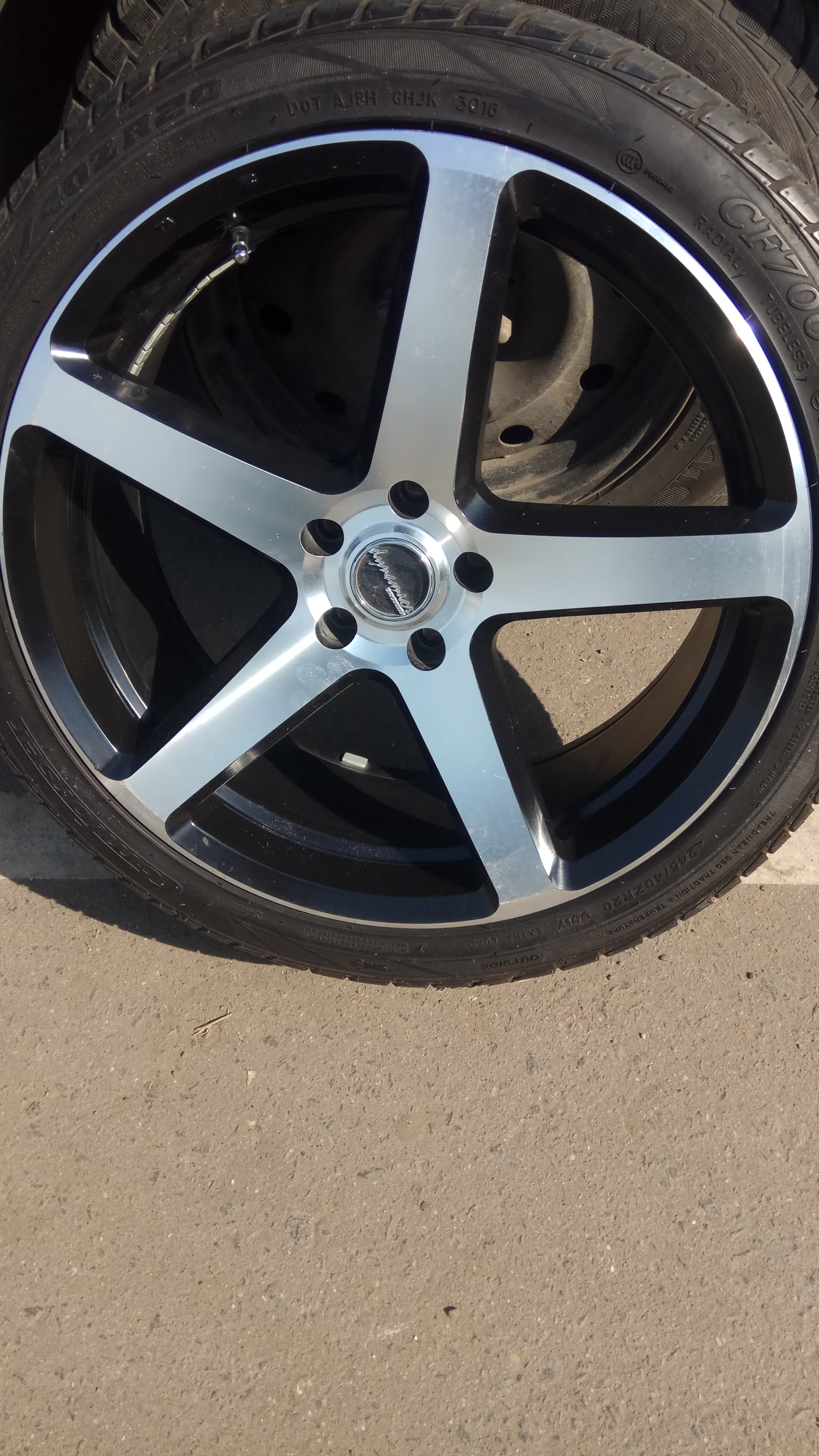

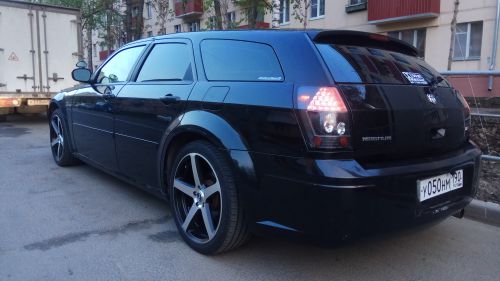

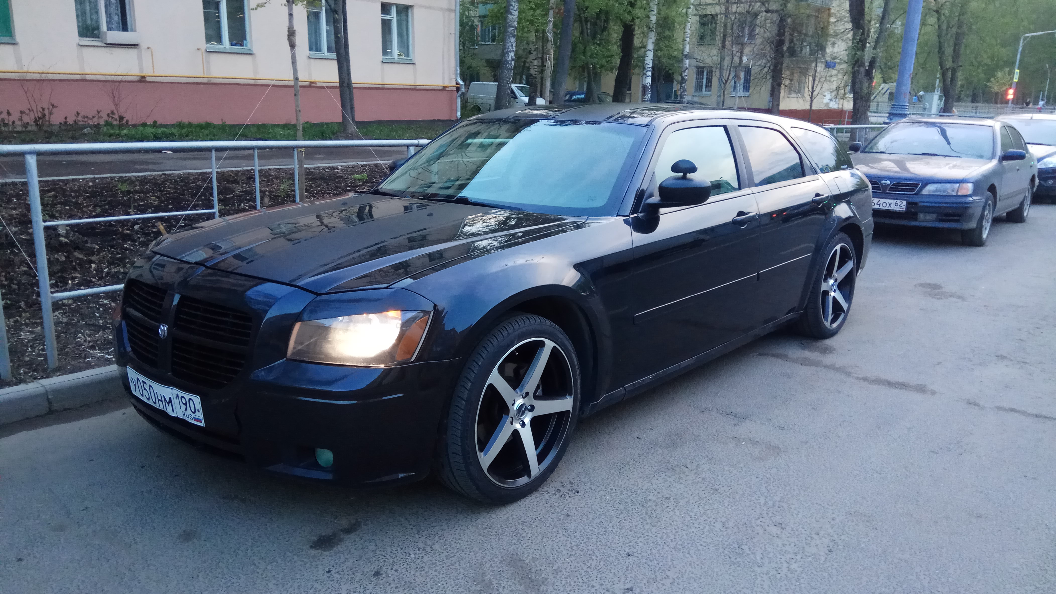

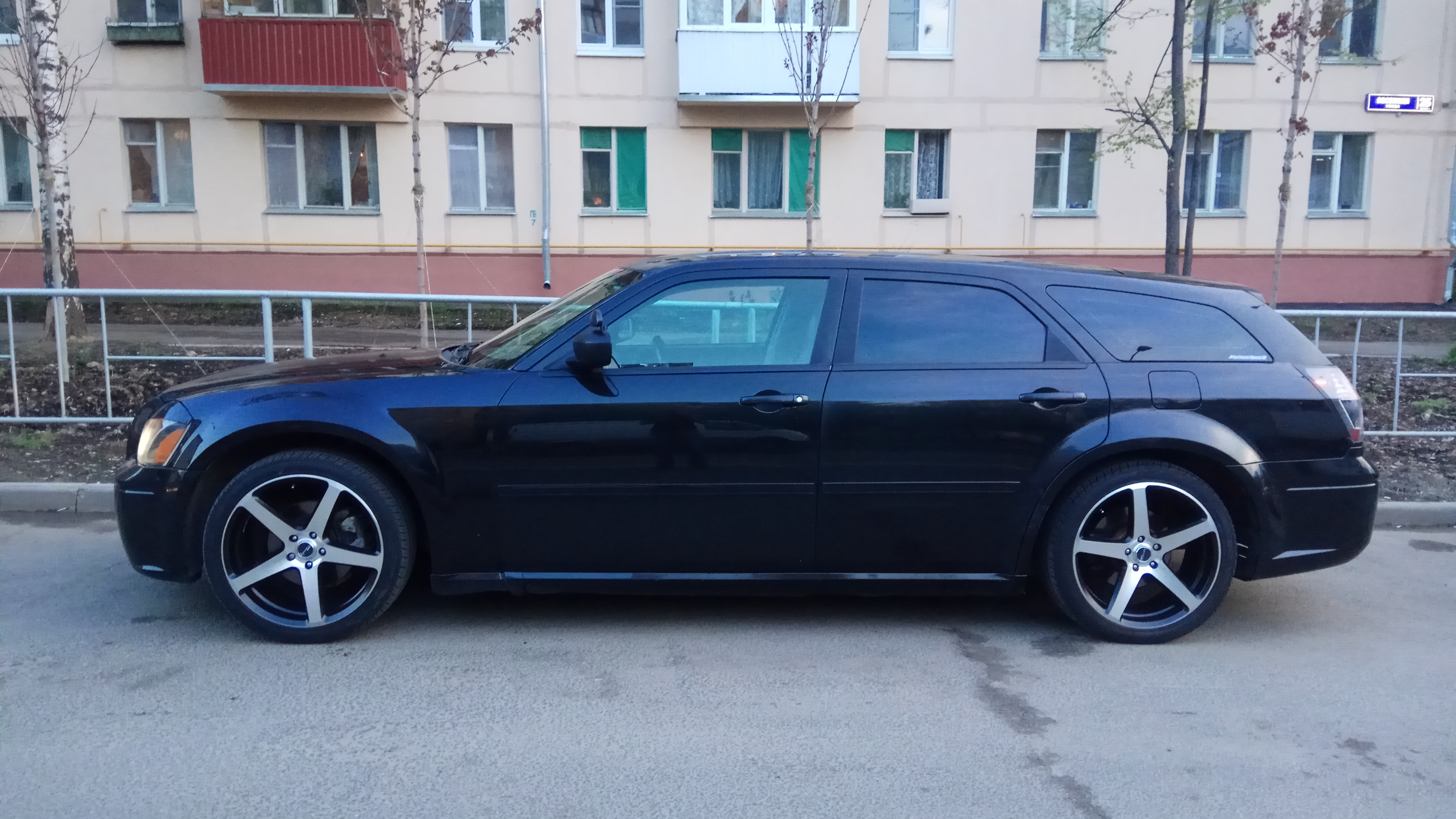

Поставил 20, но в виду отсутствия нормального решения - висят пока на шпильках (через проставку 10 мм без выступа), буду ставить проставку 10 мм с выступом, чтобы по ЦО отцентровать и разгрузить шпильки. Никаких удлинённых гаек не потребовалось в итоге, длины шпилек хватило. На рынке с проставками купил гайки с подвижным конусом по 50 рублей за штуку, затянуть не смогли, очень плохого качества металл, одну сорвал, еле выковырнули, но т.к. колеса без затяжки отцентровались подвижными конусами, то было принято решение заменить по очереди каждую гайку на старую/родную (с неподвижным), т.о. сохранив центровку. Вроде прокатило. Сегодня или в конце следующей недели решу вопрос с выступом, т.к. на одних шпильках кататься не супер хорошая идея, хотя, впрочем, и не особо криминальная :) Колёса по весу оказались легче зимних штамповок, поэтому потери в динамике разгона и в торможении не произошло.

резина маловата

не было 245/45, брал то, что есть - это колеса в сборе из Владивостока :umnik:

то ли я дурак, то ли лыжи не едут ... :laugh1: Конкретно что "маловато"? Ширина? Высота? Арки великоваты? Почему как на телеге? Жёстко? Ездил на таких колесах? :smile: внеси конкретику, а то я что-то не догоняю :laugh1: по своим ощущениям скажу, что езда на таких колёсах комфортная, дороги не идеальные, но ни каких пробитий в диск или ещё чего подобного пока что не испытал, хотя и по ямкам и по стыкам и по заплаткам уже прокатился ;)

Мне безразницы, хоть на дисках езди. Можно на досуге почитать по крайней мере последние 20 страниц данной темы. А если по факту, то лучший вариант 255/45 в арках смотрятся и высота резины 115мм, а в твоем размере высота 98мм, я думаю есть разница. За счет данной высоты колеса в арках теряются, да и жестче немного.

1,2 см не существенно, а менять резину сейчас возможности, а главное необходимости не вижу, время покажет, в любом случае спасибо за развернутый ответ и совет, следующую резину ессесно буду брать выше, а насчет 255 или 245 почитаю, потому что ширина резины должна соответствовать ширине диска вроде как :ok:

Посмотрел свои колёса поближе, реально надо будет 255/45 ставить, сейчас 245 вровень с диском, не хорошо для случайных контактов с бордюром. Поезжу пока так, дальше будем решать :boss:
