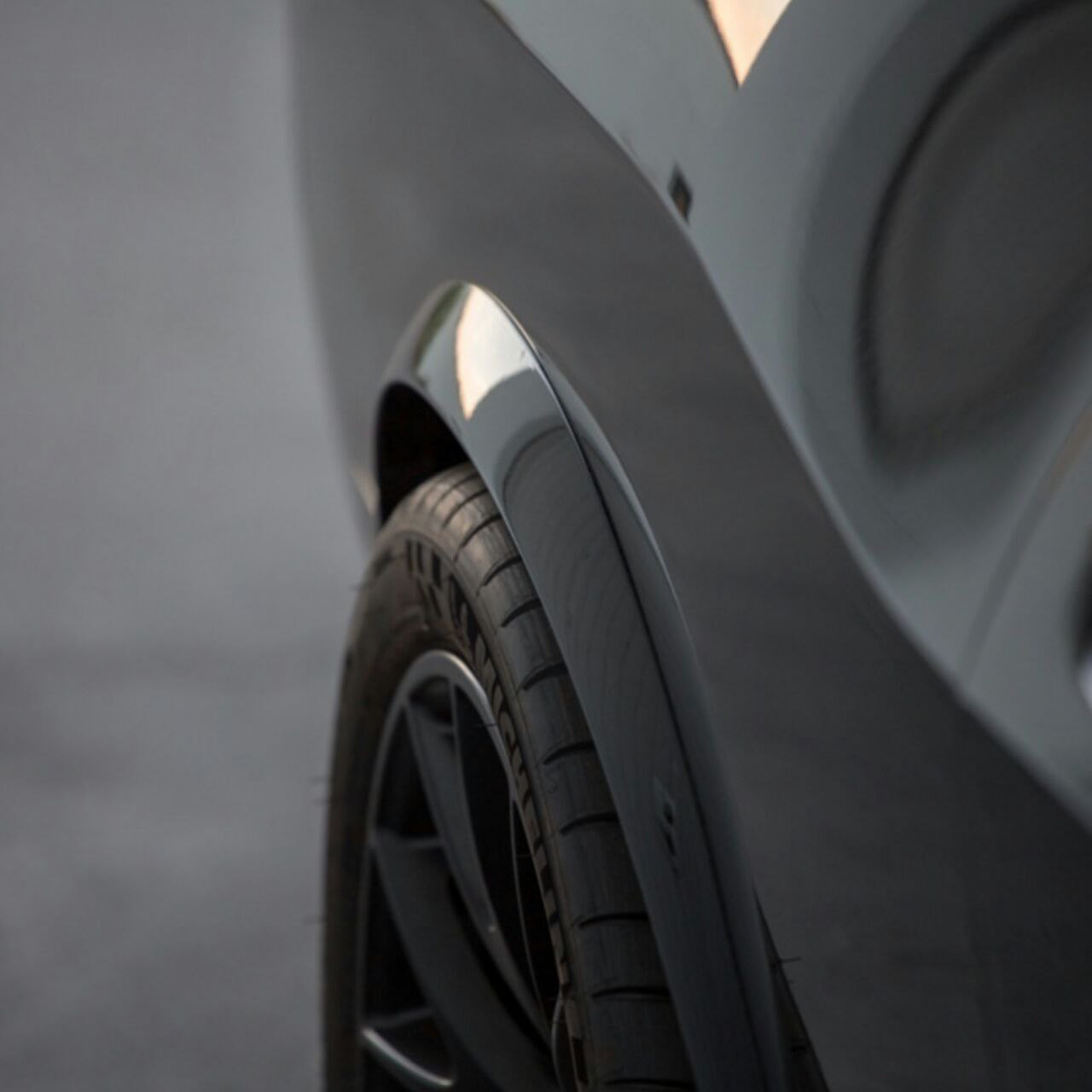

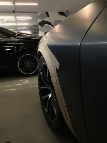

оже чтоли поэксперементировать с передом))) 315 сзади уже кажется узковато
тебе кузов не позволит это сделать , у меня к крыльям расширение делается
что бы они не торчали как луноходы :laugh1:
стоковая подвеска 2.7-5.7
с диском срт с вылетом 25,5 и шириной 9
295/35/20
ширина 10,5 с вылетом 25
решение 5мм проставки и усе крутиться и верьтится
315/35/20 -это зад
305/35/20 ,ширина диска 12!!!!!!
все сидит и не жужжит

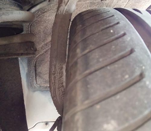

извиняюсь, я наверно не точно сформулировал вопрос.
Не будут ли шины 275/40/20 внутренней боковиной тереться о подвеску? У меня стоят 255/45/20 и мне пришлось ставить 5мм проставки на перед, так как без проставок шина терлась.
2 мая 2018 09:18
Сообщение #2375
Yep,
Значит вылет диска великоват. Соответственно 275 40 будут тереть
Его если без проставки. Если с вашей 5мм то не будет тереть
