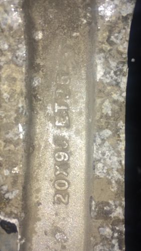

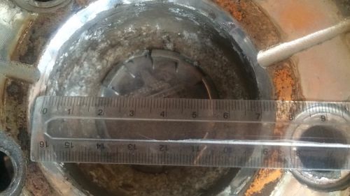

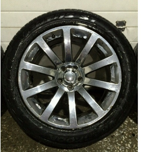

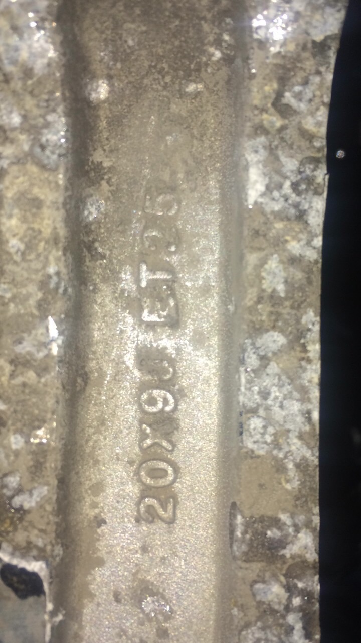

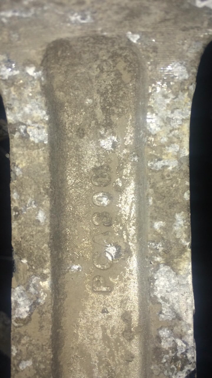

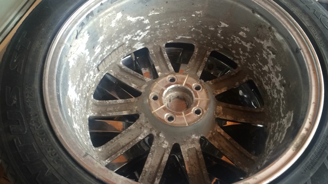

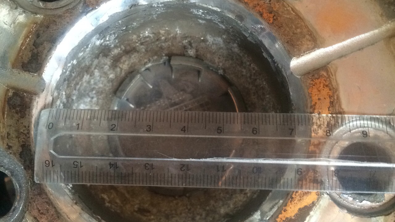

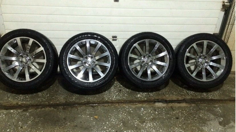

Всем привет!! Вопрос знатокам ! Встанут ли колеса на awd и что за диски китай? На оригинал чет не похоже
epos
25 октября 2017 07:14
Сообщение #2312
Сообщений: 416
Город: elets
Регистрация: 7.10.2016
Будут немного наружу))) Вылет на 15 мм больше штатного.
25 октября 2017 07:58
Сообщение #2313
Asereco,

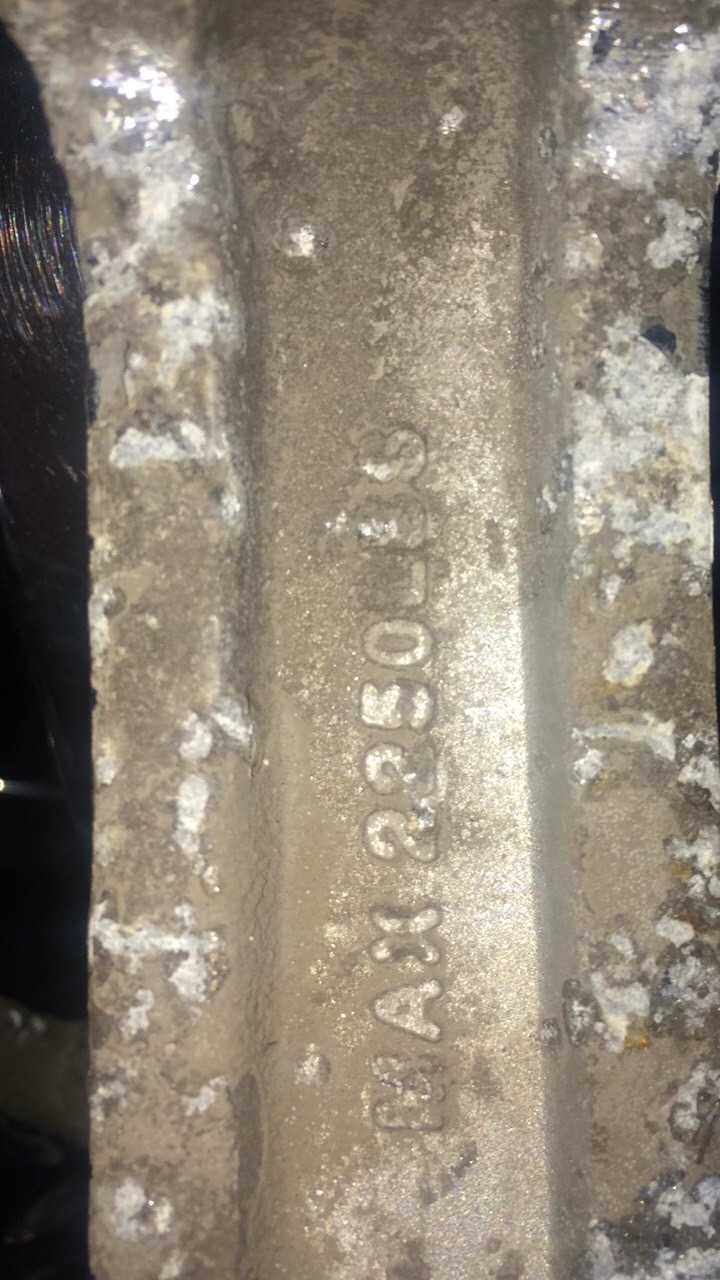

Немного выпирать будут. Судя по вылету, это оригинал срт. Там с внутренней стороны нет надписи USA?
Asereco
25 октября 2017 13:18
Сообщение #2314
Сообщений: 163
Регистрация: 7.12.2014
epos,понял,ну эт не страшно)
sanchito,продавец сказал нету больше надписей,только те что на фото
lolipop
25 октября 2017 15:39
Сообщение #2315
Сообщений: 144
Машина: Srt8
Регистрация: 9.11.2015
Взвесь их! Оригинал только по весу можно определить.
harly
25 октября 2017 15:45
Сообщение #2316
Сообщений: 1224
Машина: CHARGER SXT
Регистрация: 7.05.2011
Напротив отверстия под сосок на полке надписи , но на таких угандошенных можно не найти .
