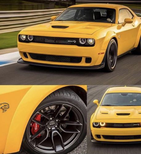

к концу года для любителей широкой резины , концерн в серийные машины ставит новые 20ки
что позволит владельцу натянуть тапочки 305/35/20
