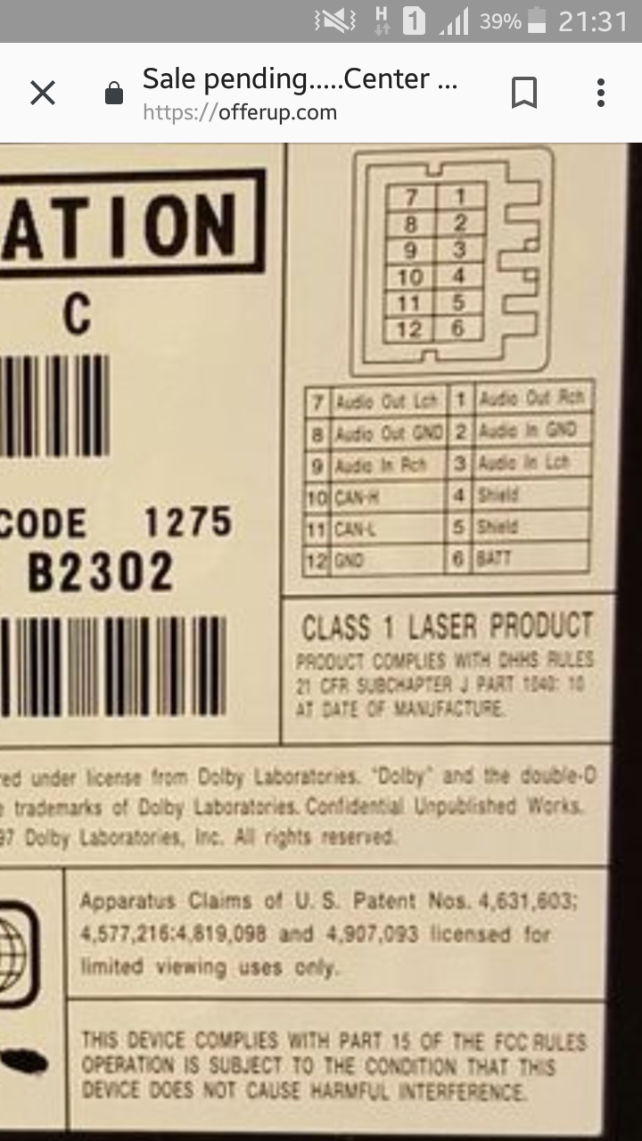

Всем привет. Долго обеснять не буду))) купил без проводки , електриком у меня в городе вменяемых нету((( у кого из вас такая хрень стоит помогите !!!! Розпиновка нужна просто капец. Один розем находиться возле усилителя. Кто не знает усилия в торпеде сразу за кнопкой багашника))))) нужны фото с проводами,цвета ,какой куда тыкать)))а второй розем непосредствино в бардочке если поднять карман то будет видно. Буду очень рад любой помочь !!!!!!!!

Для общей информация. Функция VES заложена по умолчанию, все плюсы и минусы подходят и находятся под напряжением. Ничего с помощью проги включать не нада.. Розпиновка двд есть , но есть одно но КАН шина ска! !!!!! Какой куда хз. ....

Вот розпиновка vsv.
а где здесь + -. Can -Hнаверно +... а can- L ето -?
