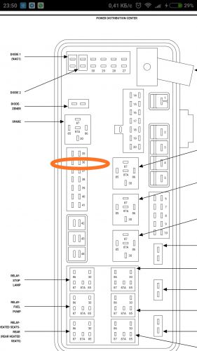

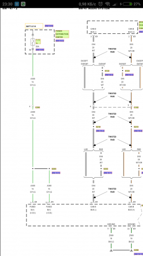

Для чего я напрягался и скринил схему? Чтобы в ответ вот это услышать? Мне так один клубень названивал откуда-то из ХМАО, чтобы я ему дистанционно диболл подключил. В итоге, он все равно чего-то коротнул и машина умерла. :xaxa:
Просто обратись к электрику, не делай мозг ни себе, ни людям. Потому что следующий вопрос будет - я все подключил, парни, почему не работает? А с-ка , тебя предупреждали! :yahoo:

Это доп. опция. Её включение стоит денег. Скажу больше, придёшь к официалам просить включить- они будут делать большие круглые глаза, а как это? :negative:

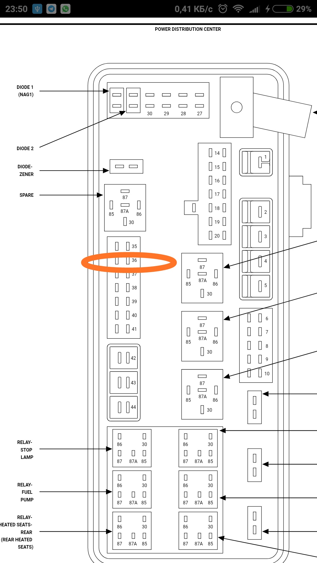

Ну выдерни ты пред питания на VES. Знаешь, чего будет? Выключится магнитола, потому что этот пред питания и для нее тоже.
На безрыбье и рак рыба...
+79167668471
Еlirion
12 сентября 2018 23:18
Сообщений: 35
Город: Херсон
Машина: Chrysler 300c
Регистрация: 9.09.2018
Честно говоря я тоже так подумал и выташил))) но мафон всеравно работал. На него стоит другой прижохранитель.
nam
12 сентября 2018 23:32
Сообщений: 967
Регистрация: 13.04.2009
Пред 36, и музыка работает?
+79167668471
Еlirion
12 сентября 2018 23:37
Сообщений: 35
Город: Херсон
Ну да :smiles:
nam
12 сентября 2018 23:38
Сообщений: 967
Значит, у тебя там колхоз и питание идёт из другого места, а может и вообще мимо преда :yahoo:
+79167668471
Еlirion
12 сентября 2018 23:44
Сообщений: 35
Город: Херсон
Не знаю. Колхоз или нет. Все в стоке ни кто ничего не перекручевал. И пред 15а на вес на мафон не помню
nam
12 сентября 2018 23:55
Сообщений: 967
Явно выдергивал не то :xaxa: Пред 20А

На самом деле разных конфигураций куча. Дилерские схемы из базы на 70 % соответствуют реальности. Убедился на примере Гранд Чироки 2015 - распечатал схемы из базы, а там всё другое.

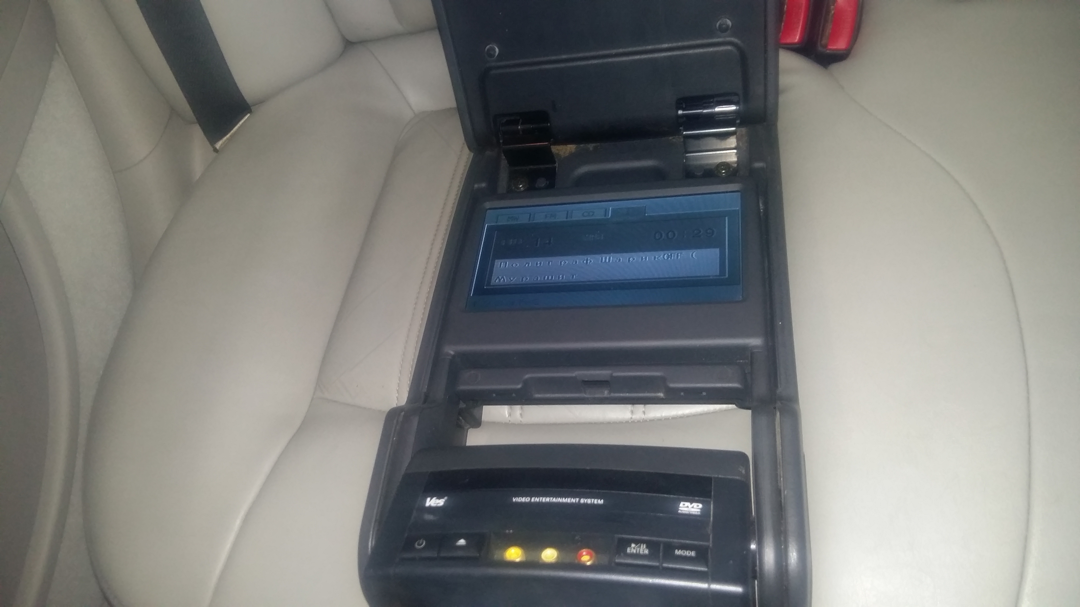

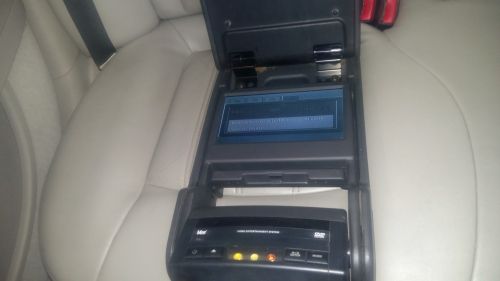

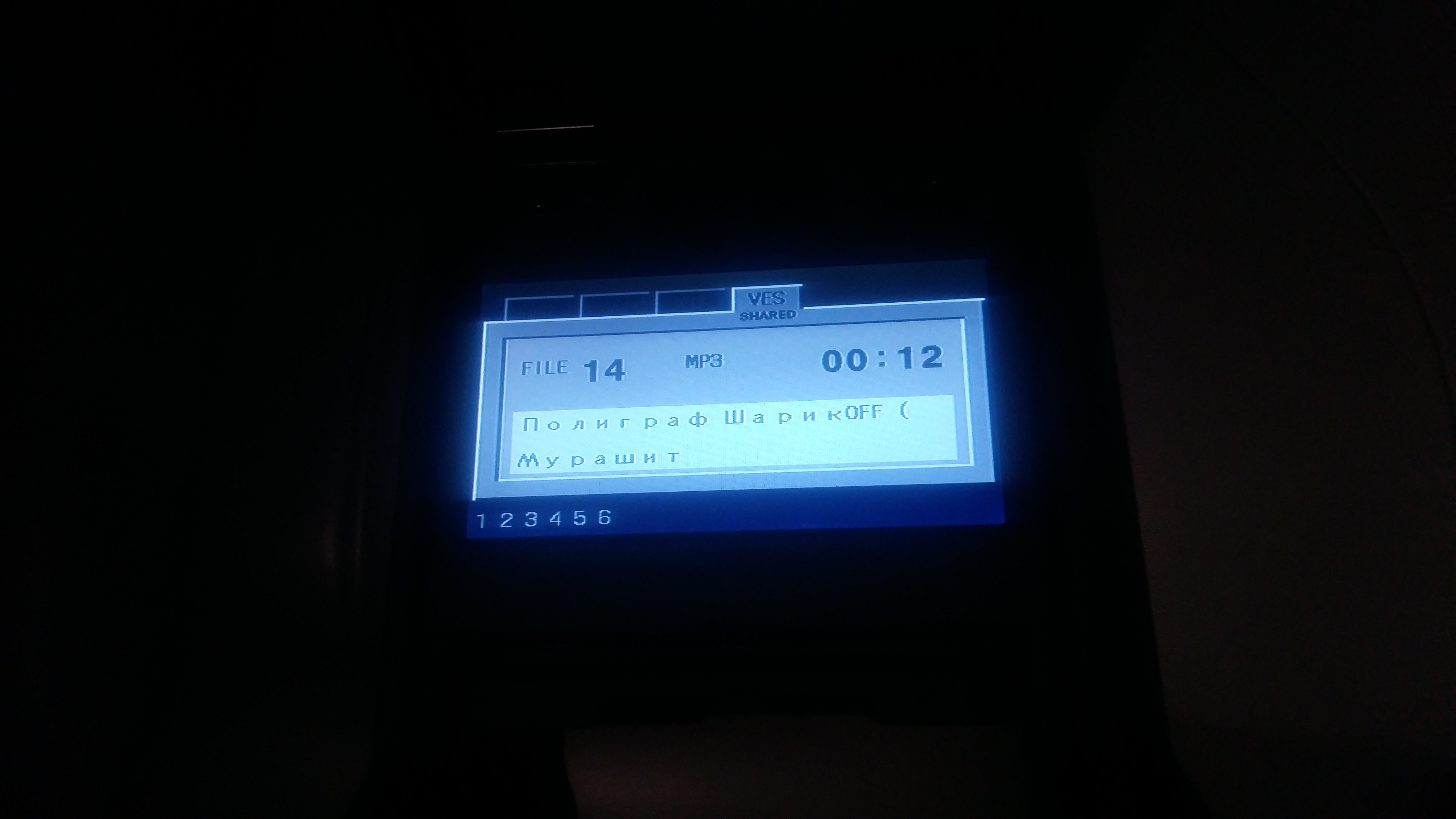

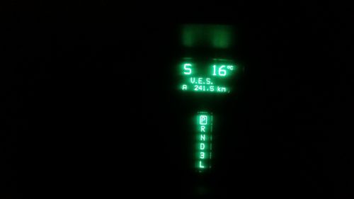

Всем привет. С начало ВВСЕМ ОГРОМНОЕ СПАСИБО ТЕМ КТО В МЕНЯ ВЕРИЛ И НЕТ)))))))). Наконец-то все подключил. И что Вы кричали ? Не будет работать , прошивать надо, ето все ерунда! !!! РЕБЯТА ВСЕ ХОРОШО ВСЕ РАБОТАЕТ!!!!!
Вот так вот
Блин
Можно тему закрывать))))
