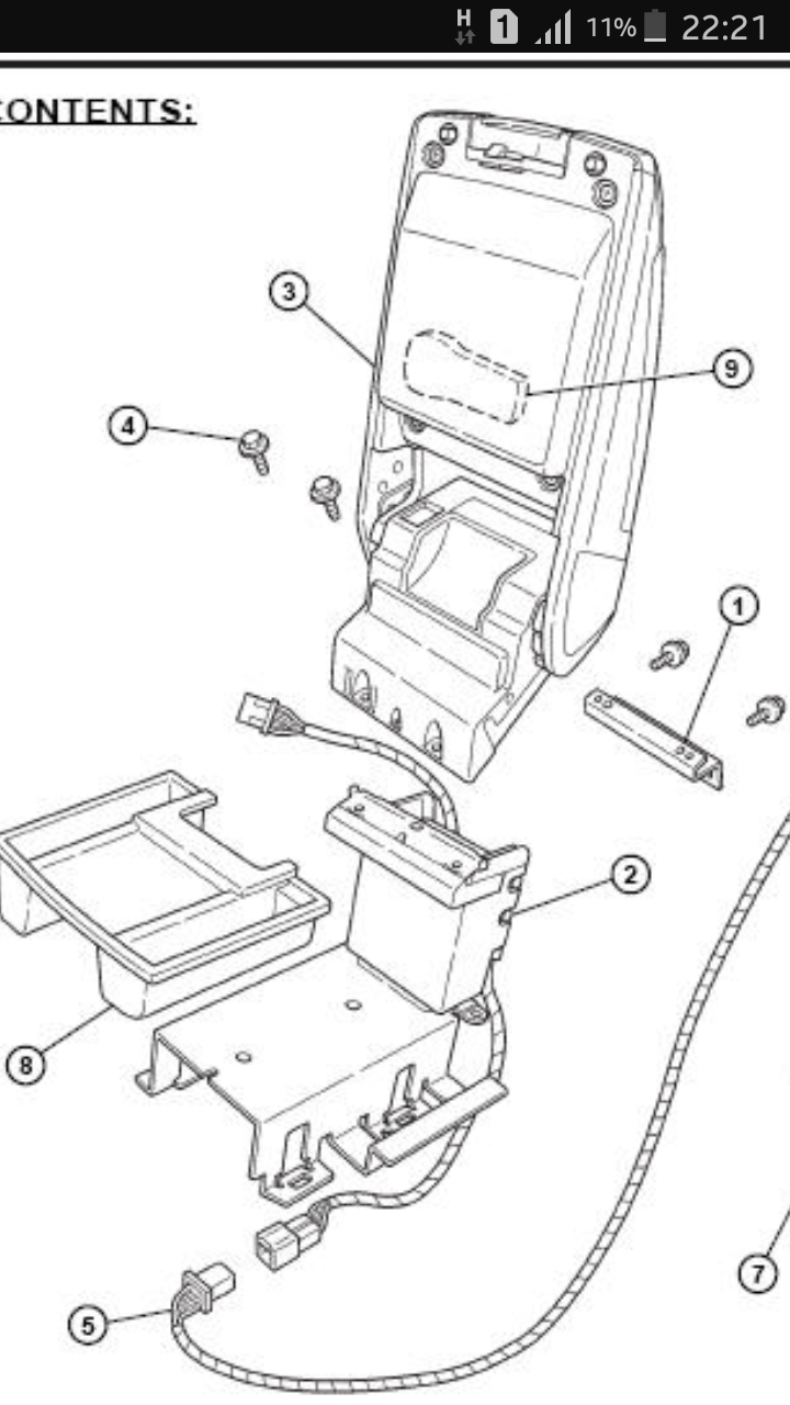

Давно конечно не заходил, но рас такая маза пошла, вспомнил пароль. Ентузиастов конечно мало. Было у меня сие чудо на бывшем карасе. Посмотри мою тему где-то здесь как от него бюджетно сделать видео на перед. Я в нижний карман на центральной консоли воткнул полдиновый выездной дисплей. К нему потом подключил камеру заднего вида и тв антенну. Если пойдеш по моему пути то рычаг акпп нужно вкрутить на максимум вниз, чтобы дисплей при выезде не уперался в него. И датчик температуры с климата перенести чтобы дисплей не мешал его работе. Диск с клипами записать сейчас совсем не проблемма, благо двд диск вместительный. И всякие там планшеы и китайские мафоны никогда не сровняются с родным звуком. У себя я еще и подлокотник воткнул с деревом от рестайла. Вот там возня была чтобы присобачить вес в новый подлокотник. У рестайла кстати тоже очень редко но ставили такие весы но они были чуть другие и не со своим двд приводом а видеосигнал берут с переднего мафона, который называеться SIRIUS.

Dimon вот то что было с ним в комплекте. Кроме основного кабеля подключения.
Номер 5 мне не продали.
