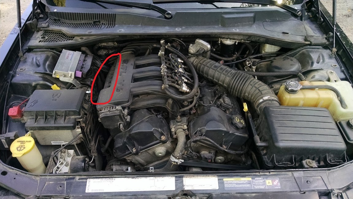

Приветствую!
Сегодня услышал какое-то шипение в районе впускного коллектора (область выделил на фото).
Интересно, это подсос или так всегда было, только не обращал внимание?
Холостой ход ровный, по компу 600-620 об/мин, только бывает просадка до 480-500 об/мин при включении конднея.
Фото не мое, взял картинку с интернета, естественно, никакого газового оборудования не установлено.
