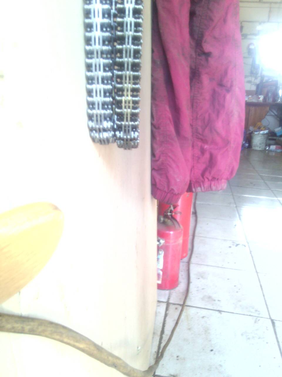

предполагаю, что натяжитель сдох
Предполагаю, судя по гомоплюшному насосу, что до вас умники уже наставили китайского дерьма в мотор. На разборе возьми оригинальные шестерни и будет щщастье.

оказывается, цепь растягивается... пришлось покупать новую

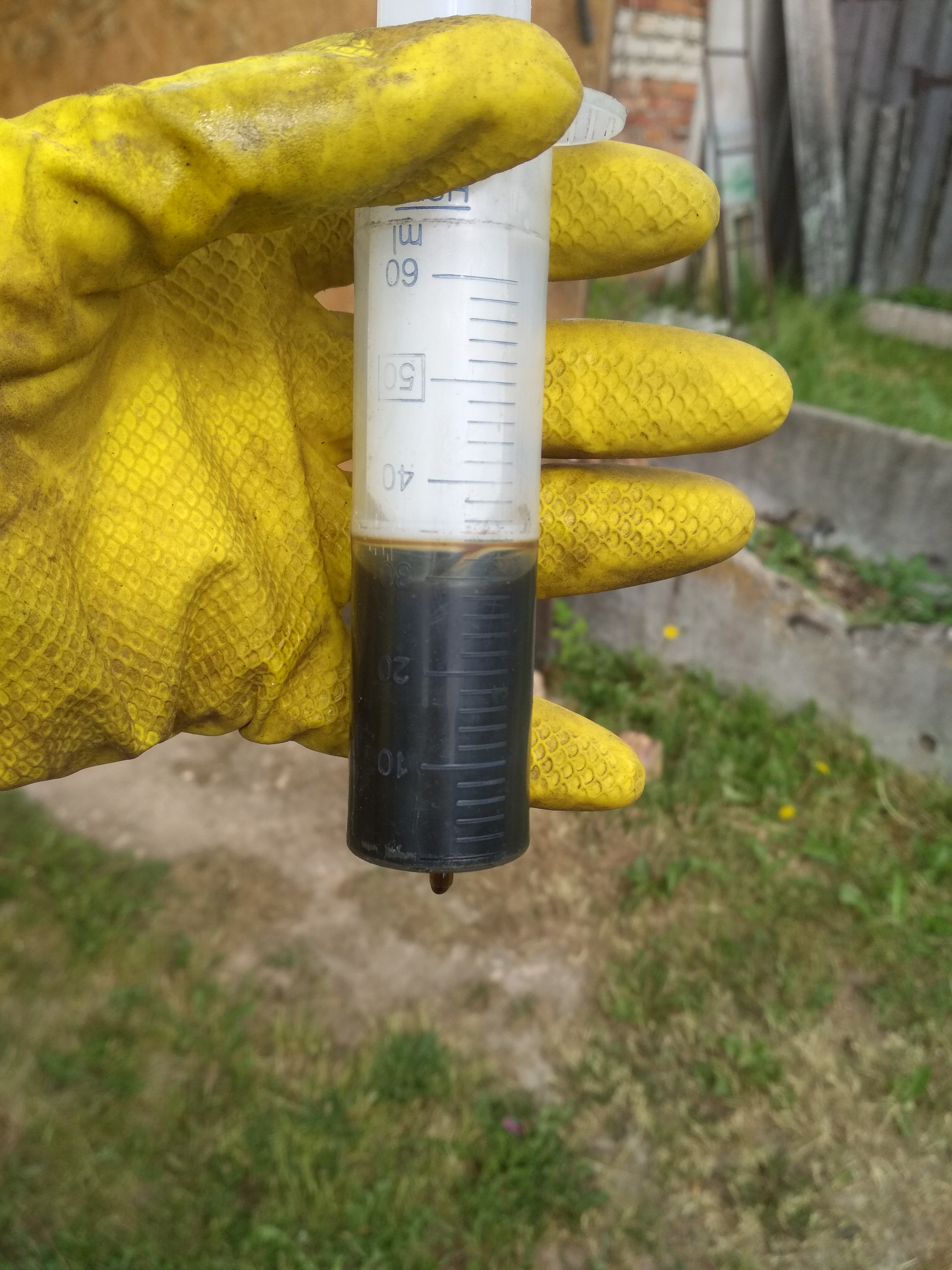

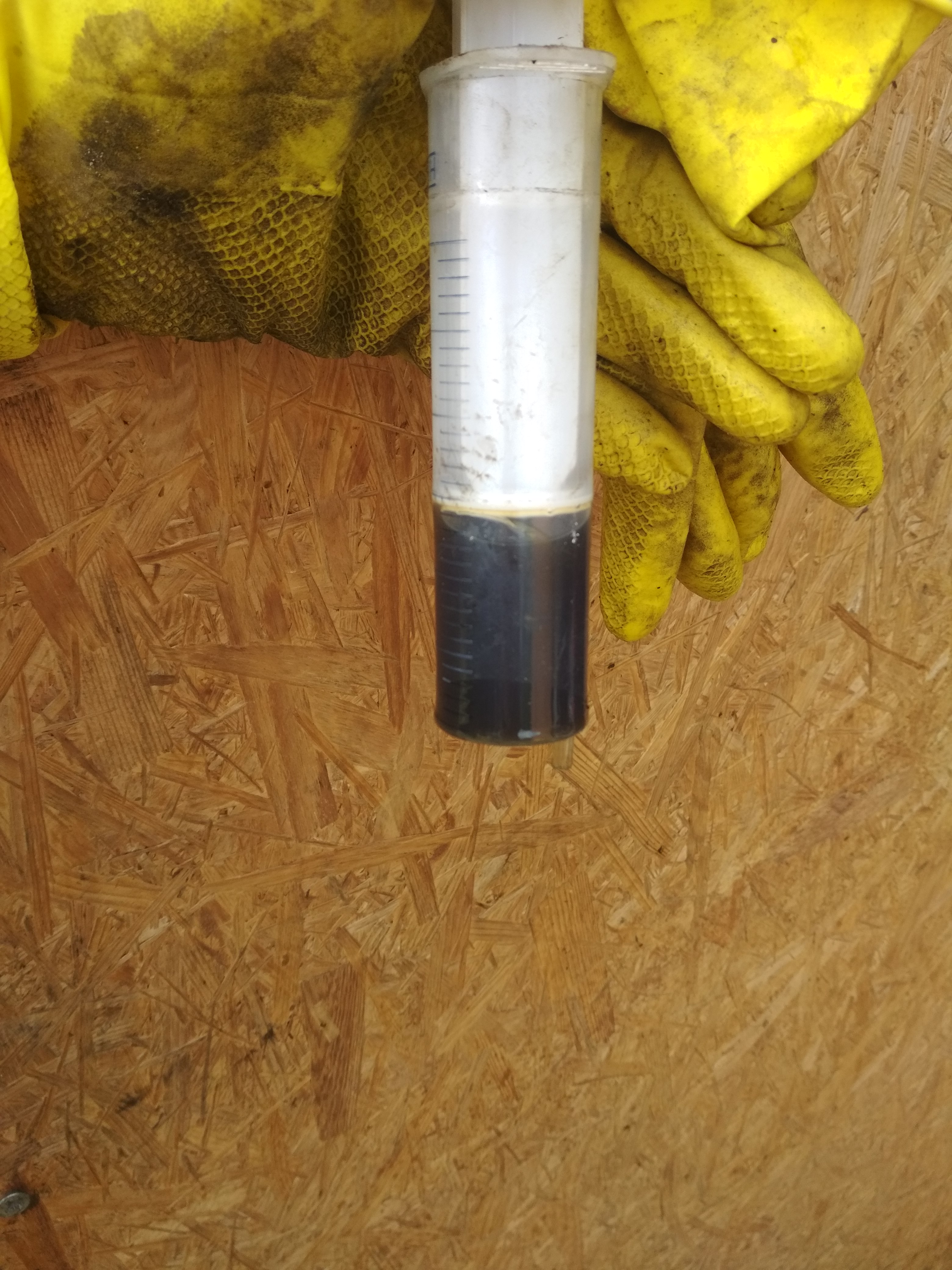

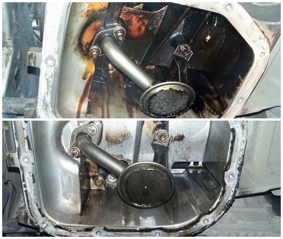

Сижу смотрю ролики про раскоксовку Димексидом... Это или просто какой то божество или обман века)))
Причем негатива вообще не вижу, все хвалят, во всех роликах реально результат на лицо! Двиг внутри как с завода! даже желтизну смывает!
Что то тут не так? Или Лвр идет лесом?
Drive2
5. Rolls-Royce Ghost 2017
19 июля 2018 07:51
Сообщение #70
Сообщений: 3348
Obean,
Набери в ютубе Денис механик англ буквами. Блогер. Парень в бейсболке на ладе калине красной. Всё узнаешь о Димексиде. Всё на опытах основано.
Obean
19 июля 2018 14:45
Сообщение #71
Сообщений: 719
Регистрация: 9.04.2017
sanchito,
Посмотрел. Он сам в восторге)
Вот только поддон на 3.5 и клапанные крышки без краски, так что основной риск идет лесом. Получается, что и бояться то особо нечего, многим ведь помогает такой метод. Сам я промыть димексидом не рискую, но блин результат поражает А ведь хочется заиметь чистый мотор.....
А что Михаил скажет Есть ли смысл делать раскоксовку на 3.5
Drive2
malec2010
19 июля 2018 15:45
Сообщение #72
Сообщений: 449
Город: Даугавпилс
Машина: 300с 3.5 2006 газ
Регистрация: 20.05.2015
Obean,

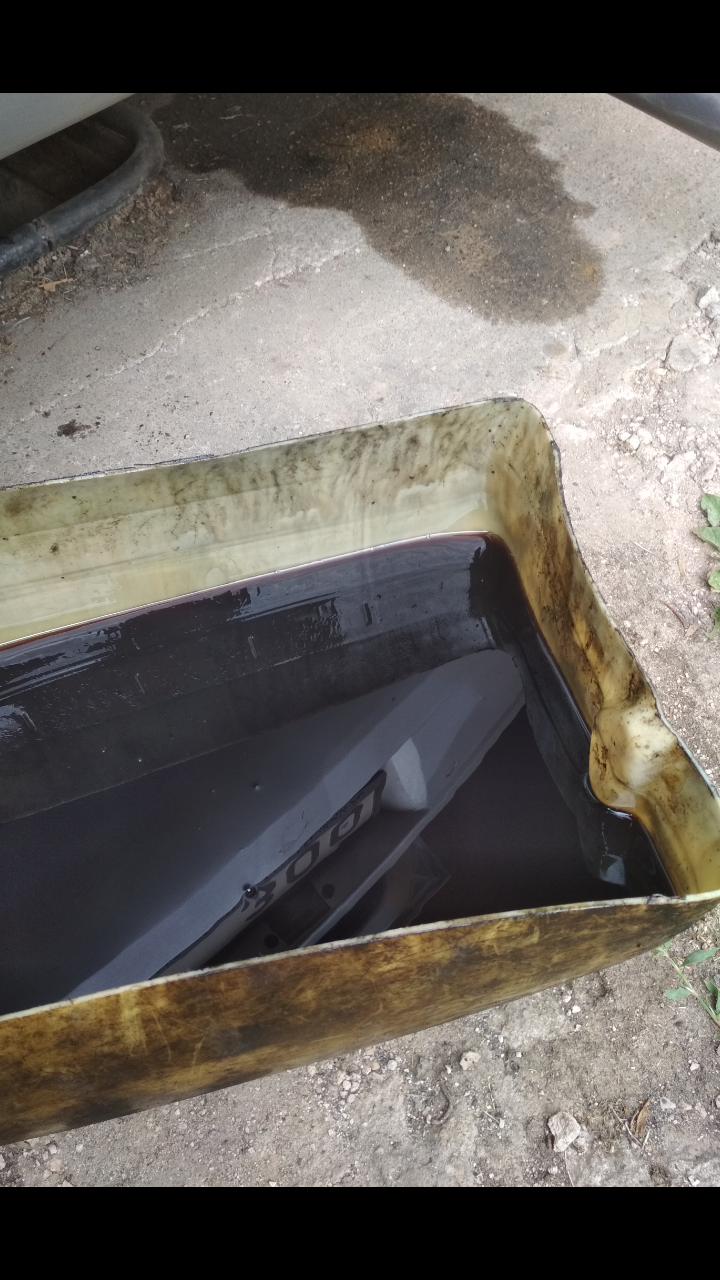

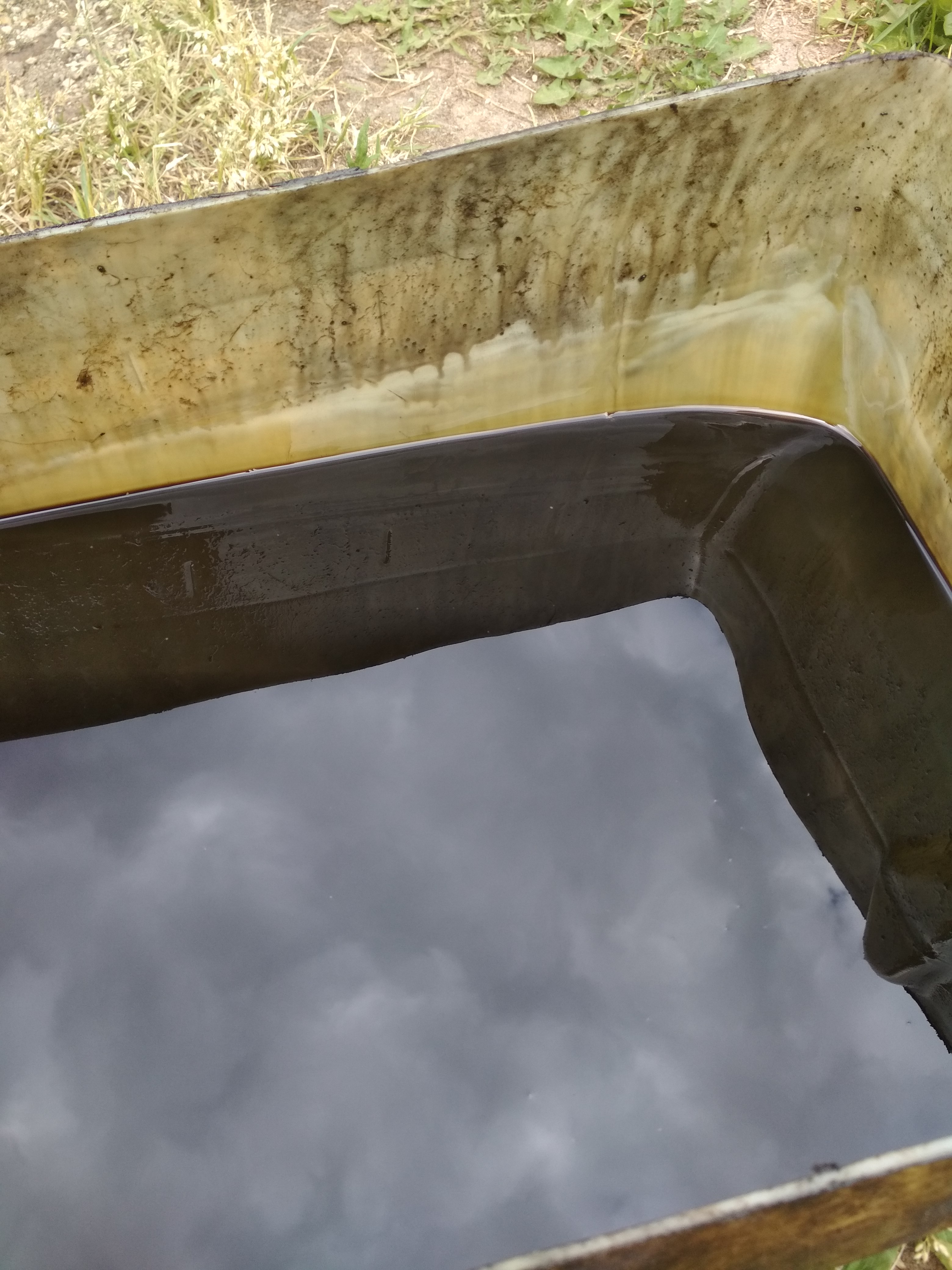

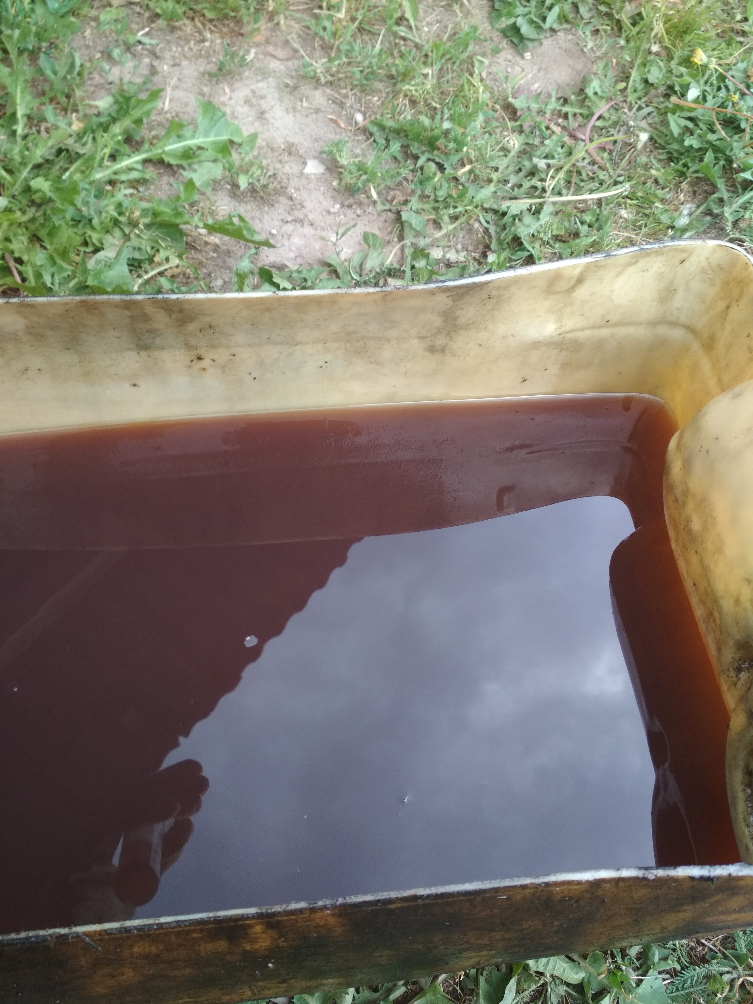

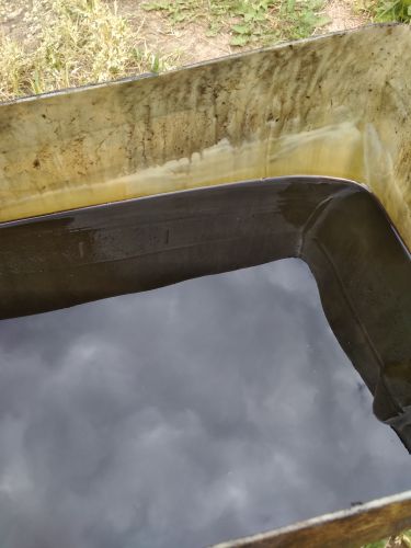

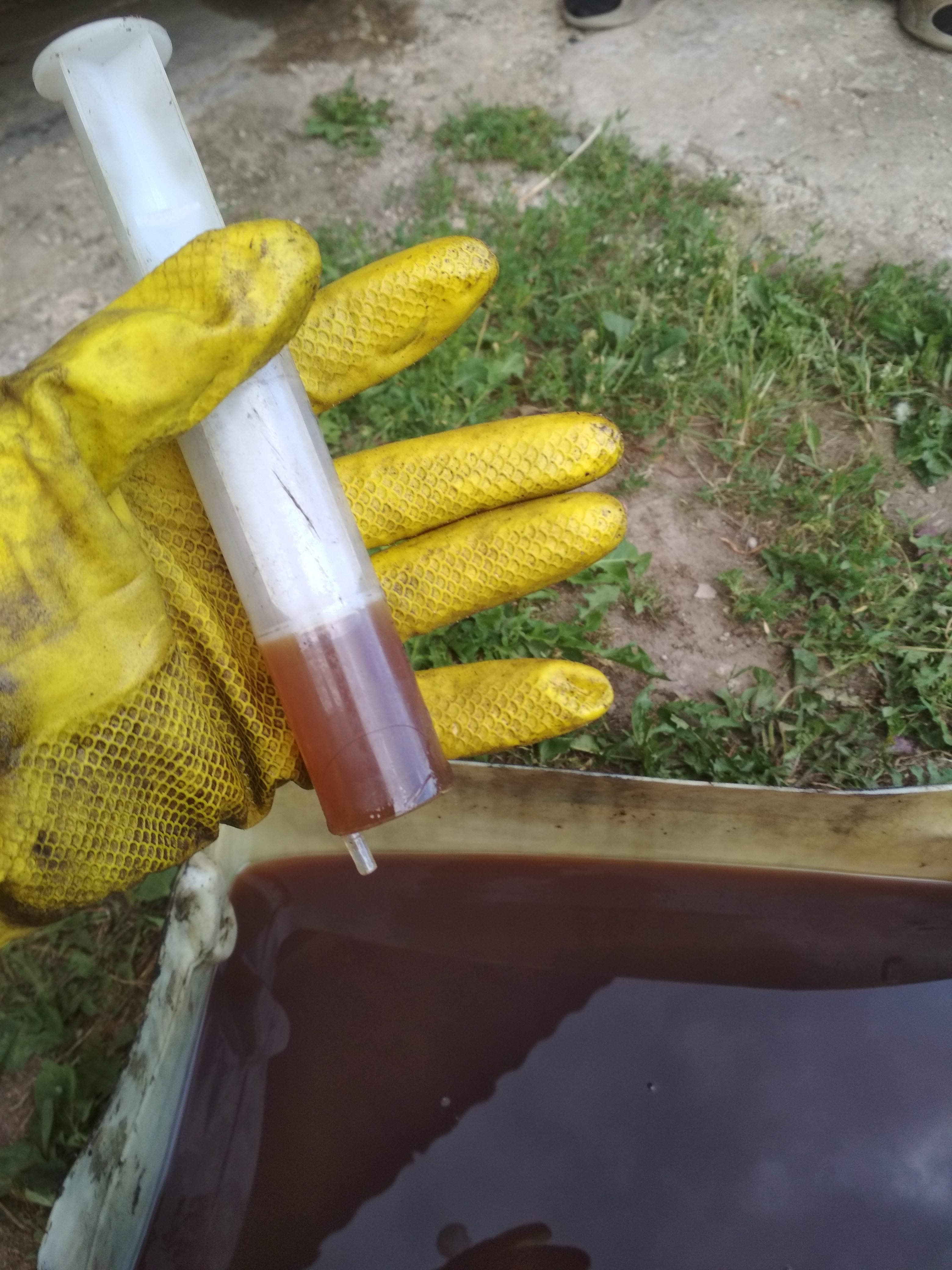

В свою заливал, 900 километров пока ничего, не крякнул. Два бутыля в старое масло минут на двадцать, потом новое 10 w40 и пять бутылей в него на холостых час, газовать не стал.
Старое масло
Новое с димексидом через час
Новое без димексида через двадцать минут
В цилиндры не заливал так как была куплена другая химия.
Всё что вы делаете, делаете на свой страх и риск
