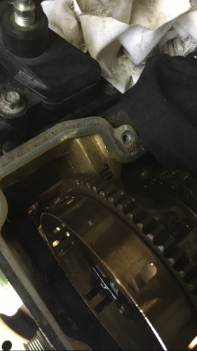

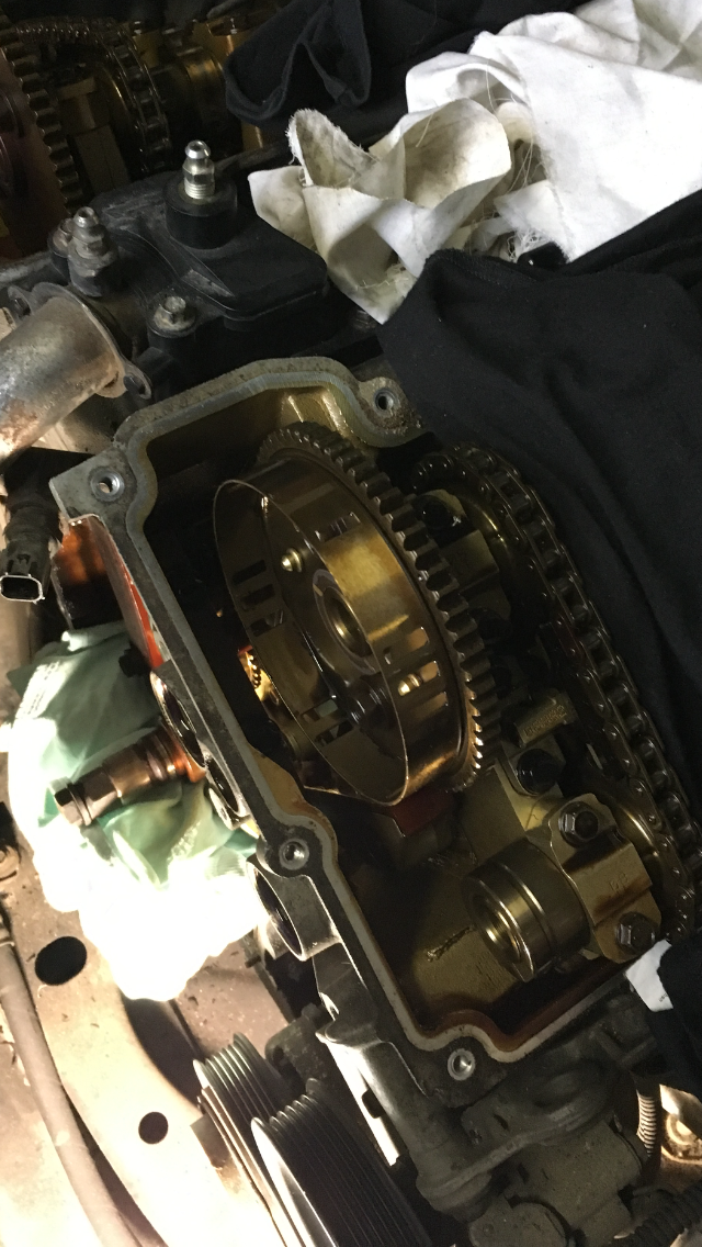

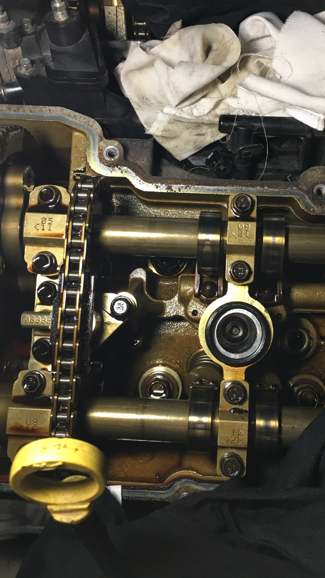

В двух словах.
Все сегодня разобрали.Все красиво там.На масло никогда не жадничал ,ни угаров ни нагаров.В отличии от фото комрада с первой страницы все выглядит так
Цепь в идеале.Натяжитель вылез где-то на милиметр.
Вот и озадачился я с ним.Миша пишет только менять.На форуме и в литературе прочитал,что необязательно.Пробег у меня реально небольшой и все вроде красиво.
Поставили старый.все резинки в порядке,блестит как зеркало.
Крутнули за колено пару раз,натяжитель дернулся и стал дубовым.Завтра крутнем стартером и будем собирать.Я бы купил новый и если говорить точнее я его заказал,но он ,сука, будет идти неизвестно сколько.Чай не Москва.Состояние успокоителей,звезд и прочего более чем.Поменяем прокладку поддона,все дособерем,крутнем стартером и будем заводить.
Дай бог без попандоса.)))

Сергей, добрый вечер. Какое масло заливал, через сколько менял и на каком бензине ездил? Вопрос в связи с ремонтом своего мотора.
Он на горячую застрекочет, мож не сразу, но точно. Пройденный этап. Натяжитель ТОЛЬКО новый всегда без вариантов.

Поэтому я против гомоплюшных комплектов ГРМ, там кривые сырые звезды и рвущиеся цепи. Ставим новый ОРИГИНАЛЬНЫЙ натяжитель, а цепи оставляем старые!
ЗЫ Кому сильно и часто везет в лотерею, оставляет старый натяжитель. Я предупредил.=)

Ничего удивительного .У меня на всех авто ,которыми владел моторы изнутри выглядели именно так.Масло до 60000 миль было только минералка мопар 15w20.это в Америке с интервалом 4 тыщи миль.В Белораше я пару раз залил мопар,а потом перешел на ликви моли 5w20 азия,америка.Интервал увеличил до 9-10 тыщ километров..Пробовал разок митацу-не то.Прочитал про него и перестал даже думать о замене ликви-моли.
Бензин 92-й или 95-й без разницы.
michael230,
Ну вот и посмотрим везучий я или нет))) Поздно уже ,натяжитель не привезли,мотор собрали. Доверюсь Сереге Картмэну.))))
Кстати под поддоном тоже все красиво.Маслоприемник в огнях,на дне никаких стружек и отложений.
Кстати обращаю внимание тех ,кто упрется в замену помпы.Как ни затыкай дырки при снятии помпы,антифриз попадает в масло.Немного,но попадает.Посему имеет смысл совместить с заменой масла.Или отстаивать старое масло или цедить)))) .

Есть статистика.. Два или три раза люди соглашались на лотерею с натяжителем с условием оплаты работы по его последующей замене. Не прокатило ни разу, стрекот на горячую.
Другой раз, нормально заработал один из трех б/ушных перезаряженных натяжителей.

Поставили эту пилятскую приблуду.Все гуд.Маханул 300 км сегодня.Не кипим ,не коптим.Вообще мое впечатление после того как делали вскрытие.Все хорошо,всем доволен.Мотор 2,7 ,пробег160 тыщ .Все красиво.
Меняли прокладку поддона.Рейку открутили,стаб нет.Поставили подпорки,подважили мотор.Сам поддон снимается на ура.Проблема в аллюминиевой крышке,которая между мотором и коробкой.
Если любить свое авто,делать все своевременно ,баловать хорошим маслом-2,7 абсолютно нормальный мотор без придирок.
