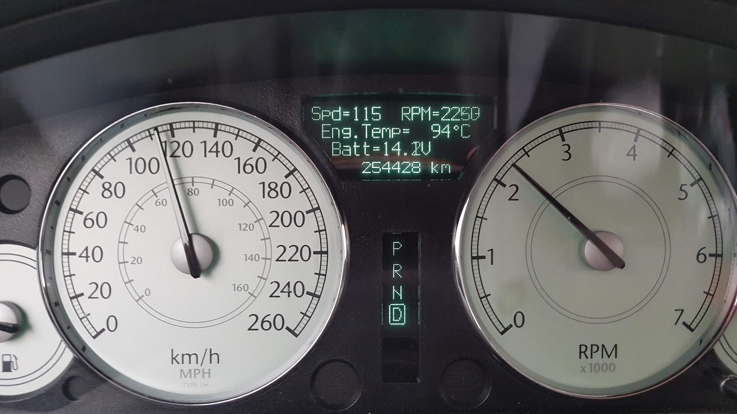

23 ноября 2022 14:58
Сообщение #93
Цитата: Bagheera
Eng. Temp = 82 C
Маловато. Не прогревается полноценно. Должно быть 94-96гр.
23 ноября 2022 16:18
Сообщение #94
Репутация: 17
Сообщений: 963
Город: М.обл., г.Мытищи
Регистрация: 1.09.2015
Bagheera,
Stant открывается аккурат на 82 С.
Если по городу катался, то температура маловата, а если по трассе, то самый раз.
23 ноября 2022 17:05
Сообщение #95
Да и для трассы низкая температура.
За бортом минус 24. Машина давно прогрета (5 часов движения).
23 ноября 2022 17:17
Сообщение #96
Репутация: 17
Сообщений: 963
Так у тебя, небось, термостат на 92, она на нем и сидит. А был бы на 82 - хоть целый день прогревай...
23 ноября 2022 17:30
Сообщение #97
Ты думаешь у него такой стоит термостат?
23 ноября 2022 18:49
Сообщение #98
Репутация: 17
Сообщений: 963
Я на прошлой неделе выковырял свой (родной, машина - американец), так он был на 82. Какой температуры стоит термостат можно проверить программкой ( евика у моей машины нет). Запускаешь движок и наблюдаешь за ростом температуры, как только начинает открываться термостат рост температуры замедляется (пошла по большому кругу).
