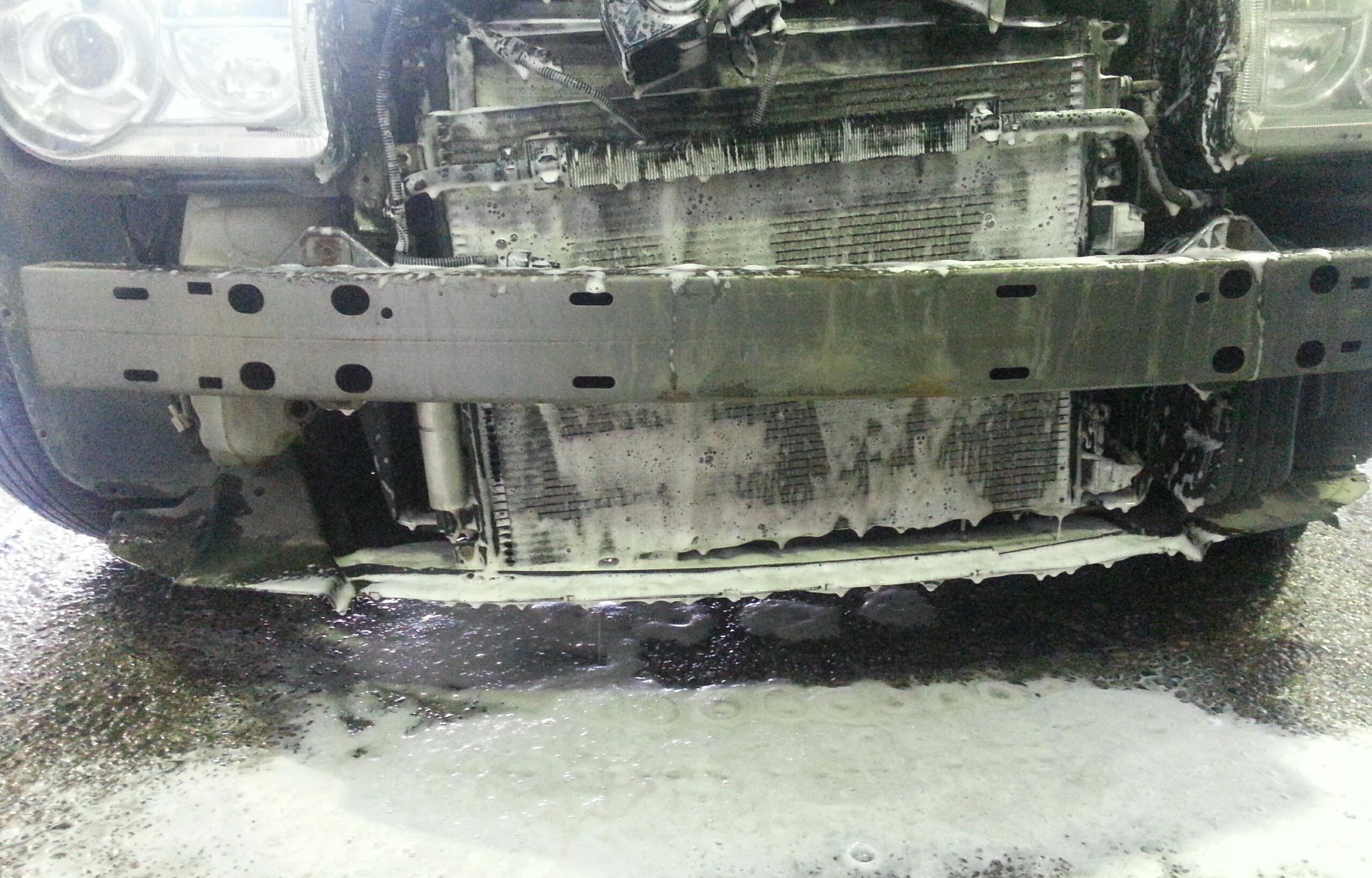

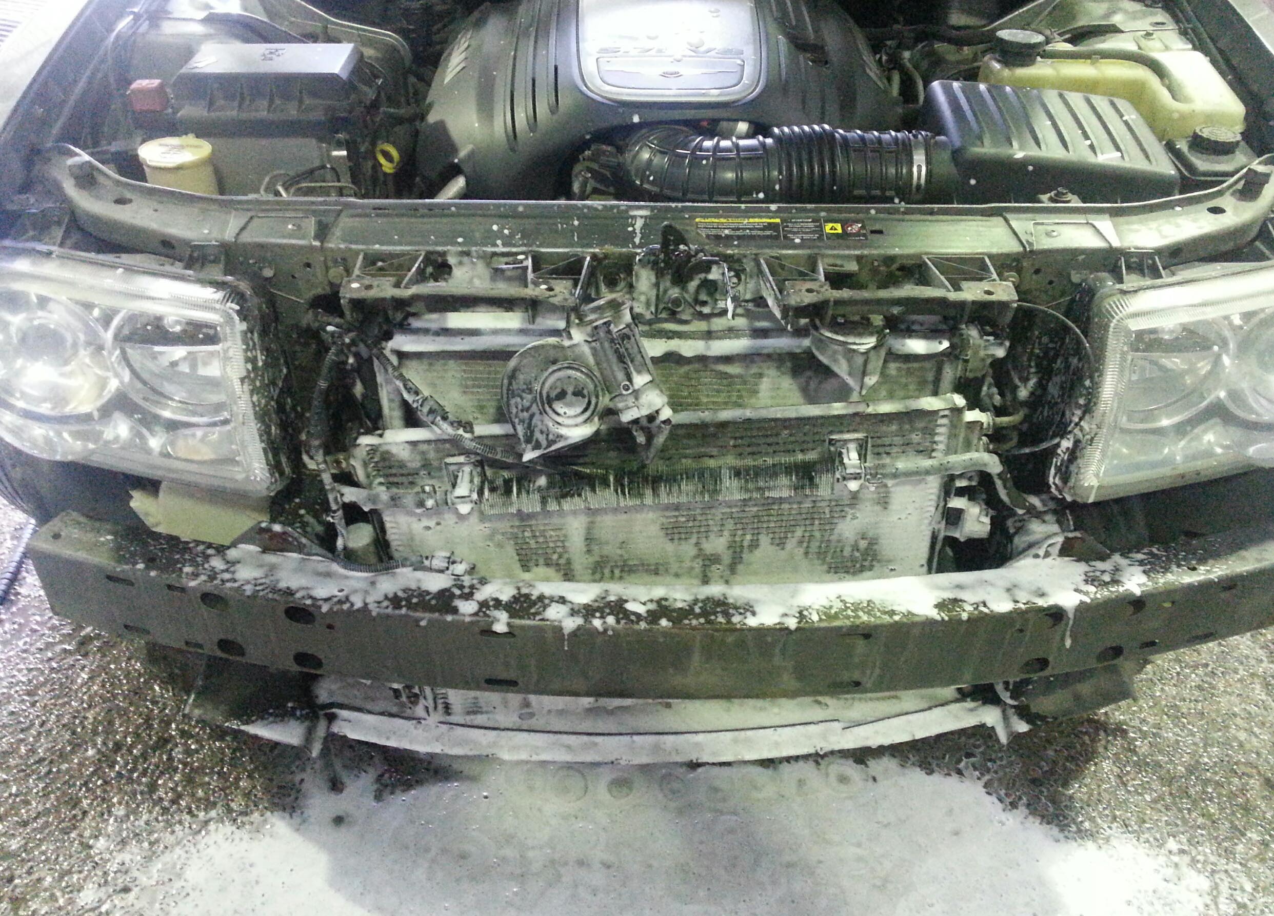

В период жаркого лета :derisive: рекомендую профилактическую мойку радиаторов охлаждения.

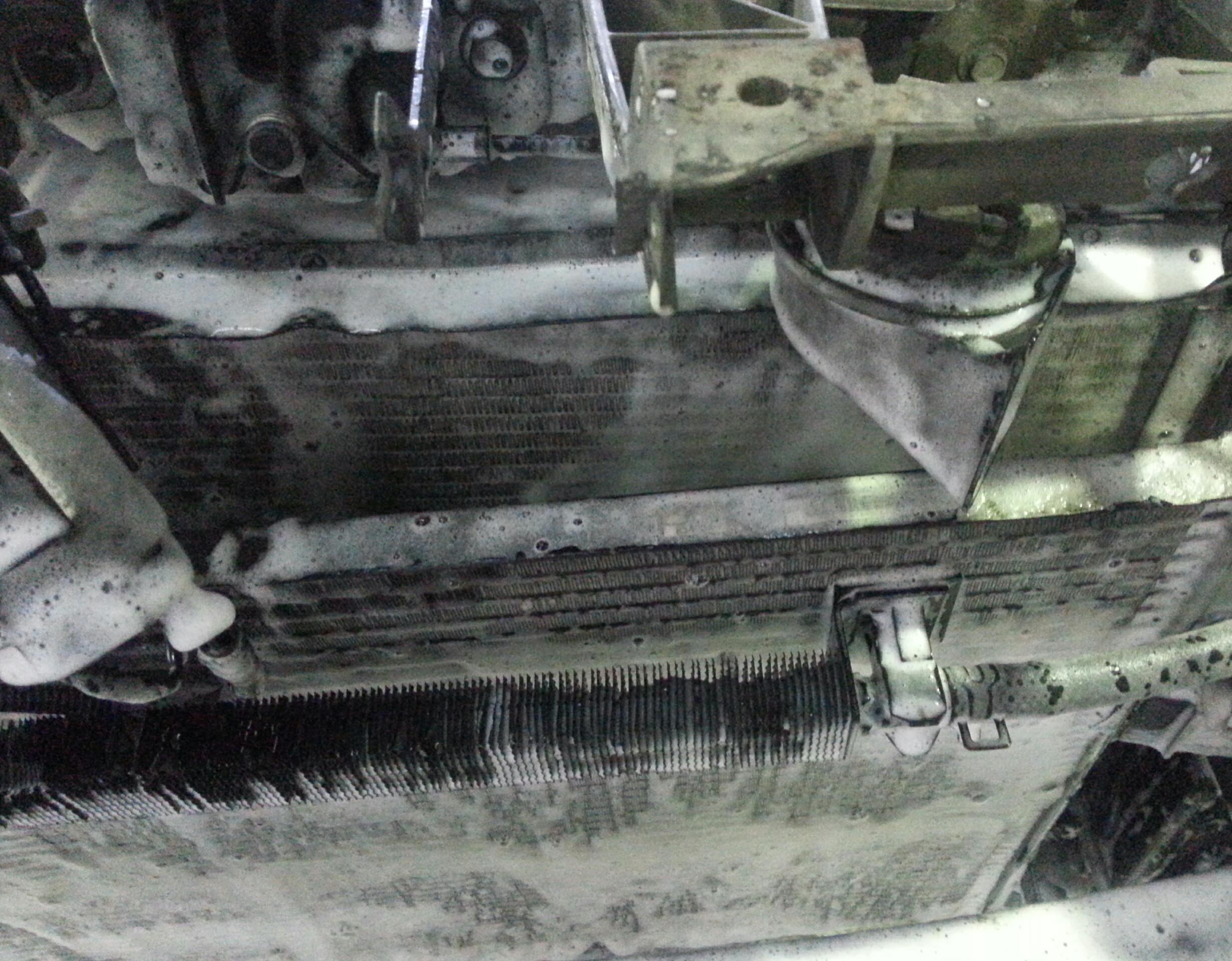

Обязательно со съемом переднего бампера и располовиниванием радиаторов (очень часто приезжают машины с перегревом и внешне чистыми радиаторами, а между ними шуба).
Времени занимает около часа. Из оборудования нужна мойка высокого давления и спец.химия.

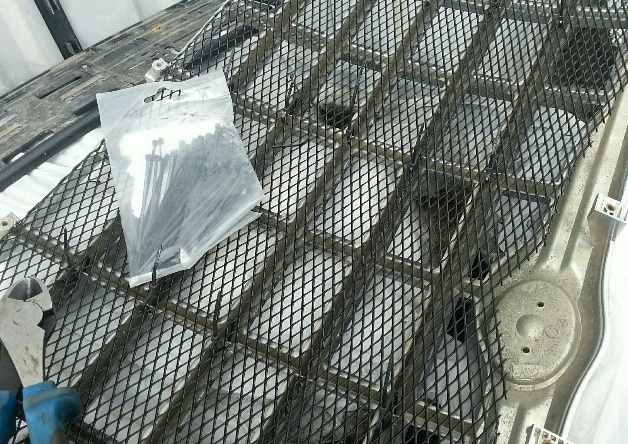

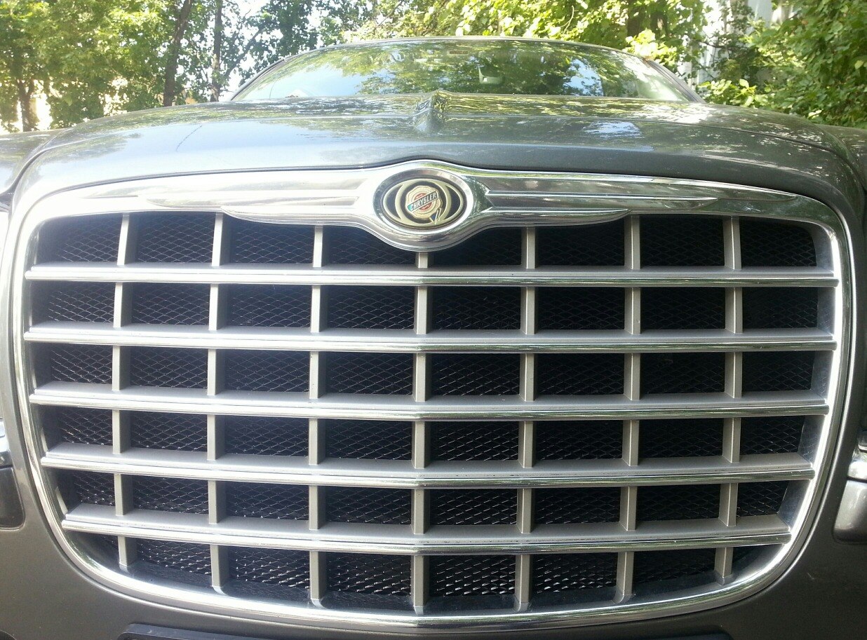

Заодно обновил сетку решетки радиатора. Собственно говоря она и способствовала тому что радиаторы были чистыми,слегка запыленными.

Скажи пожалуйста, за что отвечает каждый из трёх радиаторов? На 2,7 так же?
И еще, где ты достал эту сетку?
28 июня 2014 12:50
Сообщение #73
двух. Внешний кондей и акпп, внутренний охлаждение
P10N33R
28 июня 2014 12:53
Сообщение #74
Сообщений: 1293
Машина: 300с HEMI POWER
Регистрация: 28.06.2011
Третий на ГУР идет...
28 июня 2014 12:57
Сообщение #75
Сообщений: 899
Машина: 300C, 2.7 Европа
Регистрация: 29.01.2012
Как может один радиатор быть и на АКПП и на кондей, там вроде разные жидкости?
28 июня 2014 13:03
Сообщение #76
Все верно. Один радиатор на две системы. Жидкости не смешиваются. Разделены. Одна часть на кондиционер, вторая на коробку.

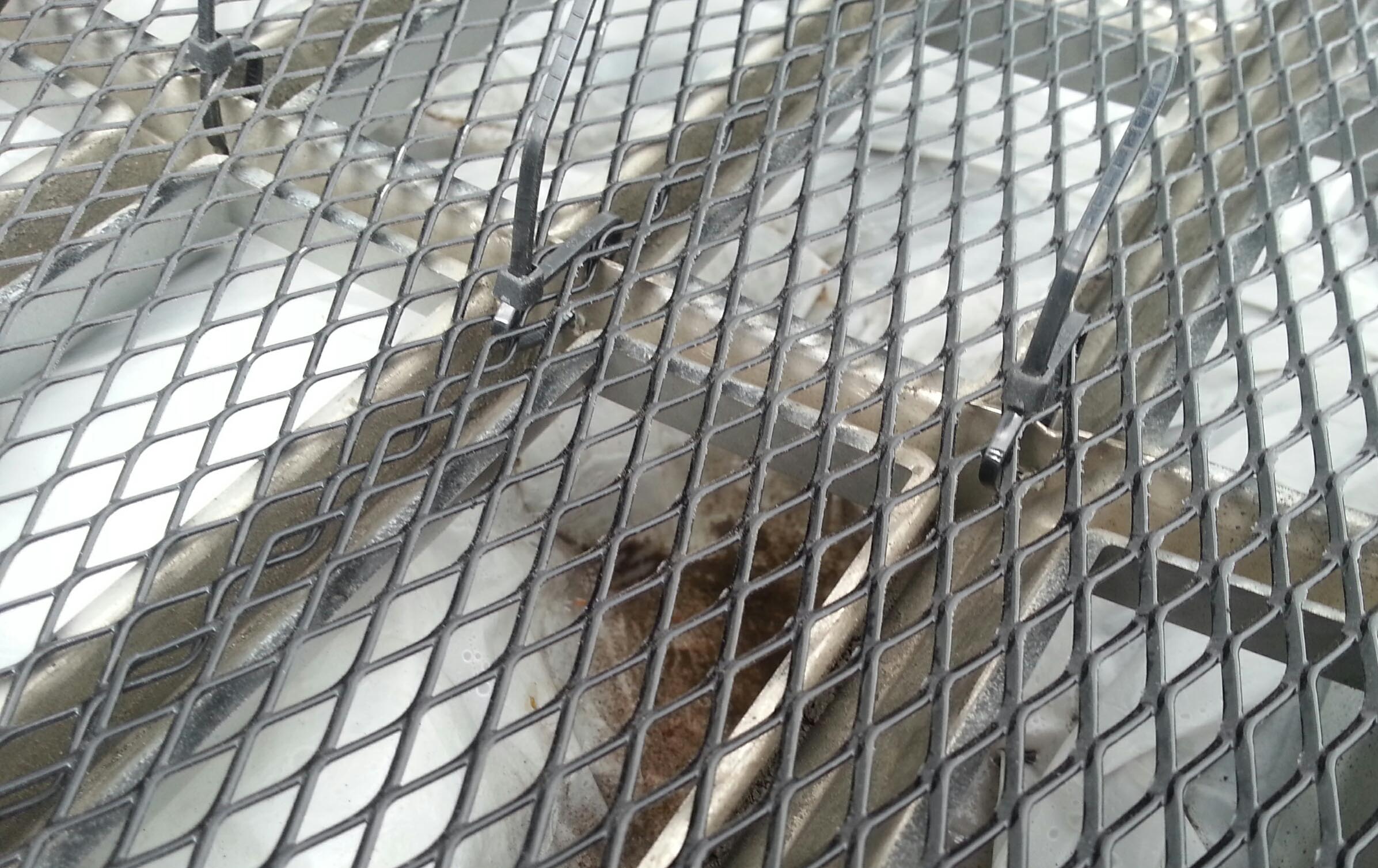

Предварительно просверлил отверстия в перемычках для стяжки.
Вот так получилось

Сетку то где брал? Хомуты же видны будут с внешней стороны?
28 июня 2014 13:13
Сообщение #78
По фото, я думаю, видно как сделал.
Купить можно где угодно.
