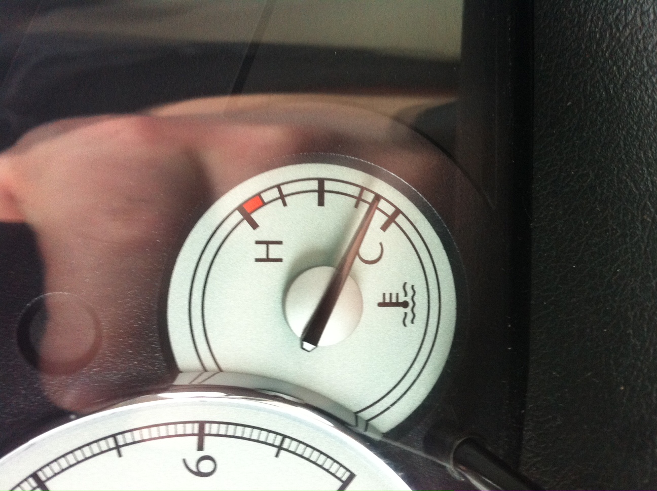

23 января 2012 19:44
я тебе даю гарантию на 99.9% что дело в термостате.
сейчас такая же проблема на Х5 у брата.
вот так в движение показывает температуру (а должна стрелка ровно вверх быть)
%D2%E5%EC%EF%E5%F0%E0%F2%F3%F0%E0+%E4%E2%E8%E3%E0%F2%E5%EB%FF
вердикт - замена термостата, менять будут в среду, термостат на Х5 (хороший неоригинал - стоит 1300р)
