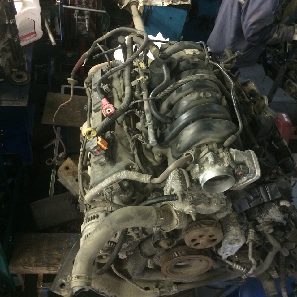

ну люминь не ржавеет - окисляется.
10 февраля 2017 08:47
090,
Ну мотор да, можно было и облить немного, но эти окислы на передней плите это вполне встречаемая штука у hemi, у меня такого нет
090
10 февраля 2017 08:59
Сообщений: 1786
Город: Оренбург
Регистрация: 25.10.2011
даже не знаю, что и ответить. с одной стороны - ты прав. окислы для люминя - нормальное дело. Здесь немного другое, это как "пить дорогое вино, а экономить на спичках". не хочу разжигать срач, кто в теме тот поймет.
добавлю всё же немного - заводили без ОЖ?
10 февраля 2017 09:05
Сообщений: 190
Город: г. Жуковский
Машина: 300C Touring 5.7 2006
Регистрация: 13.05.2013
090,
окислы, это антифриз который которым залило автомобиль, после удара
090
10 февраля 2017 09:19
Сообщений: 1786
Город: Оренбург
возможно в этот момент и произошел локальный перегрев. блок живой?
Inter
10 февраля 2017 09:24
Сообщений: 1806
Машина: Не 300.
Регистрация: 24.07.2013
Удивляют местные эксперты, которые думают, что если двигатель снаружи немного пыльный, то внутри все то же самое)))
Как я понимаю, разборка и осмотр деталей двигателя не был заложен в прайс, а сервис просто так ничего делать не будет.
С другой стороны сервис конечно мог бы предупредить (а может и предупреждал) ТС о том, что б/у двигатель может сломаться в любой момент и гарантии на него нет, поэтому лучше все разобрать и посмотреть.
Но так как мы знаем, что сервисам в основном все равно на владельца и на авто, то допускается вариант, что сервис ни о чем не предупреждал))
Ну и завести двигатель без антифриза - сильно, конечно.
К тому же, на сколько мне известно, не первый инцидент с двигателями отремонтированными/перекинутыми в Мопар-сервисе.
Все вышеизложенное - мое мнение, хотелось бы услышать мнение сервиса, конечно.
10 февраля 2017 09:38
Оф.топ., но ржавление (чугуна, железа и т.п.) и есть процесс окисления :)
А по теме: поможет ли понижение рабочей температуры двигателя (холодный термостат и более раннее включение вентилятора) избежать такой напасти?
ps. на своем стараюсь глушить двигатель только после того как отработают вентиляторы охлаждения двигателя и температура антифриза не понизится
немного пыльный????!!! ты глаза-то открой!
согласен. имел ввиду нету рыжего цвета, значит окислы.
10 февраля 2017 11:06
Владимир заезжал ко мне сразу после свапа. Мотор весь в толстом слое дерьма... В дерьме даже то, что снималось и потом ставилось, ну так же нельзя...
ну вот почему всегда так, а не наоборот?!
10 февраля 2017 12:17
Сообщение #53
Я думаю да, у меня сейчас холодный термостат и вкл вентиляторов понизил на 2 фаренгейта, теперь стабильно 87 градусов двиг.
Цитата: Vigallz
ставить двиг не вскрыв его, это мягко говоря странно
Вскрыв двигатель - автоматически гарантия снимается.
Не думаю
бугемот
10 февраля 2017 12:58
Сообщение #54
Сообщений: 1436
Город: Ярославская обл.
Регистрация: 29.04.2011
Цитата: 090
на драйве - наглядное видео пуска мотора с плитой всей во ржи - новую помпу видно только на следующих фото.
Очень точно подмечено, соответственно уже после запуска появилась причина для замены. Интересно какая.
MoparPlus
10 февраля 2017 13:04
Сообщение #55
Группа: Партнёры
Сообщений: 297
Регистрация: 28.09.2015
даже не знаю, что ответить, на данный поток сознания..
Машина приехала на свап, с донором. Задача стояла перекинуть с донора мотор, прописать все блоки, запустить автомобиль. Что и было сделано.
Что дает вскрытие мотора с заранее рабочей машины? Попадание Владимира на работу + прокладки.. Все что было необходимо сделать, мы сделали, проточили выпускные коллектора по плоскости, устранили видимые неисправности, в виде течи масла, путем замены прокладок клапанных крышек с кольцами свечных колодцев. Все видимые неисправности, что присутствовали на моторе были устранены. То что завели мотор, пуск был тестовый и машина работала не более 30 сек, в данном случаи погоды для двигателя не делает.
бугемот,
со старой помпой запустили двигатель, что бы убедиться, что двигатель рабочий. Дальше заменили помпу, т.к. на старой помпе, как выяснилось позже, была сломана крыльчатка. При условии, что на старой помпе видимый повреждений и люфта, течи не было
СТО "Мопар Плюс"- обслуживание, диагностика и ремонт Dodge Chrysler Jeep

бугемот
10 февраля 2017 13:23
Сообщение #56
Сообщений: 1436
Цитата: MoparPlus
на старой помпе ,как выяснилось позже, была сломана крыльчатка.
А как выяснилось? В чём причина замены после запуска была если
MoparPlus
10 февраля 2017 13:27
Сообщение #57
Группа: Партнёры
Сообщений: 297
бугемот,
не было циркуляции (не работала печка) воздуха в системе не было, не наблюдалась струя антифриза в бачке с верхнего пароотводящего парубка, пришли к решению снятия помпы и осмотра крыльчатки
Наш телефон: +7 965 247-47-14
http://www.moparplus.ru
бугемот
10 февраля 2017 13:31
Сообщение #58
Сообщений: 1436
Значит её не было не только в печке, но и в головах.

MoparPlus
10 февраля 2017 13:41
Сообщение #60
Группа: Партнёры
Сообщений: 297
besheniy,
http://www.my300c.ru/forum/topic_8570
бугемот,
на машине никто не ездил, машина не вскипала, температура мотора не превышала рабочих температур
