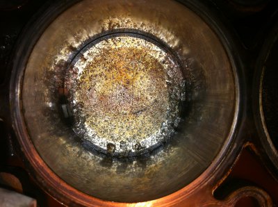

Уважаемые форумчане, приветствую!
Случилось неприятное с моей машиной(предыстория)?
Утром всё как обычно, замечательно, завёл, немного прогрел, поехал на работу, всё отлично, ничего не предвещало беды(поломки)!
Приехал на работу, заглушил, покурил и решил переставить машину, завожу и тут началось: Не заводится, крутит, схватывает, глохнет, немного поиграв газом завелась, отпускаешь газ - глохнет.
Выскочила ошибка P 2172, думал что-то с воздухом, вакуумом, в общем думал - ерунда, починят быстро. Но не тут-то было...
Ну дрючить не стал, вызвал эвакуатор и поехал потом в сервис Альтавто.
В итоге: Компрессия в 1-м цилиндре "0"(правая голова, ближе к бамперу), приговор(что-то с клапаном, пружинкой или седлом), в общем так и есть,но только последствия плачевнее, объявили 60 тысяч за ремонт двух бошек (вторую заодно), я уехал оттуда нафиг, подумал что дороговато.

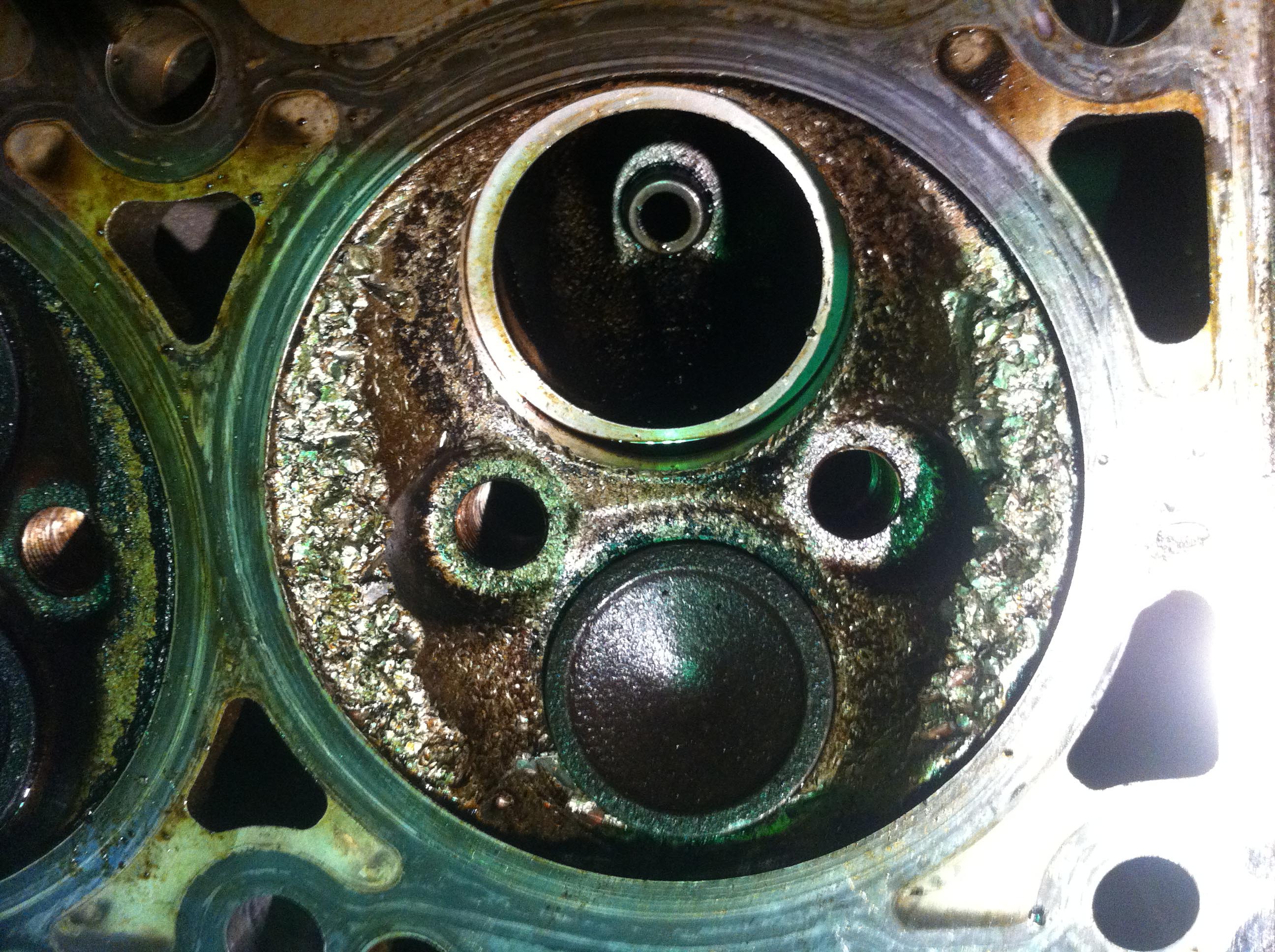

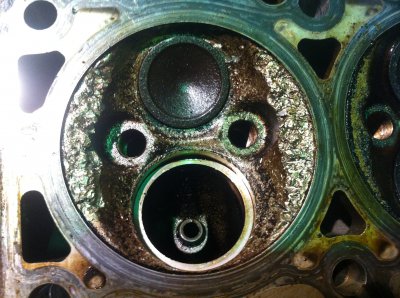

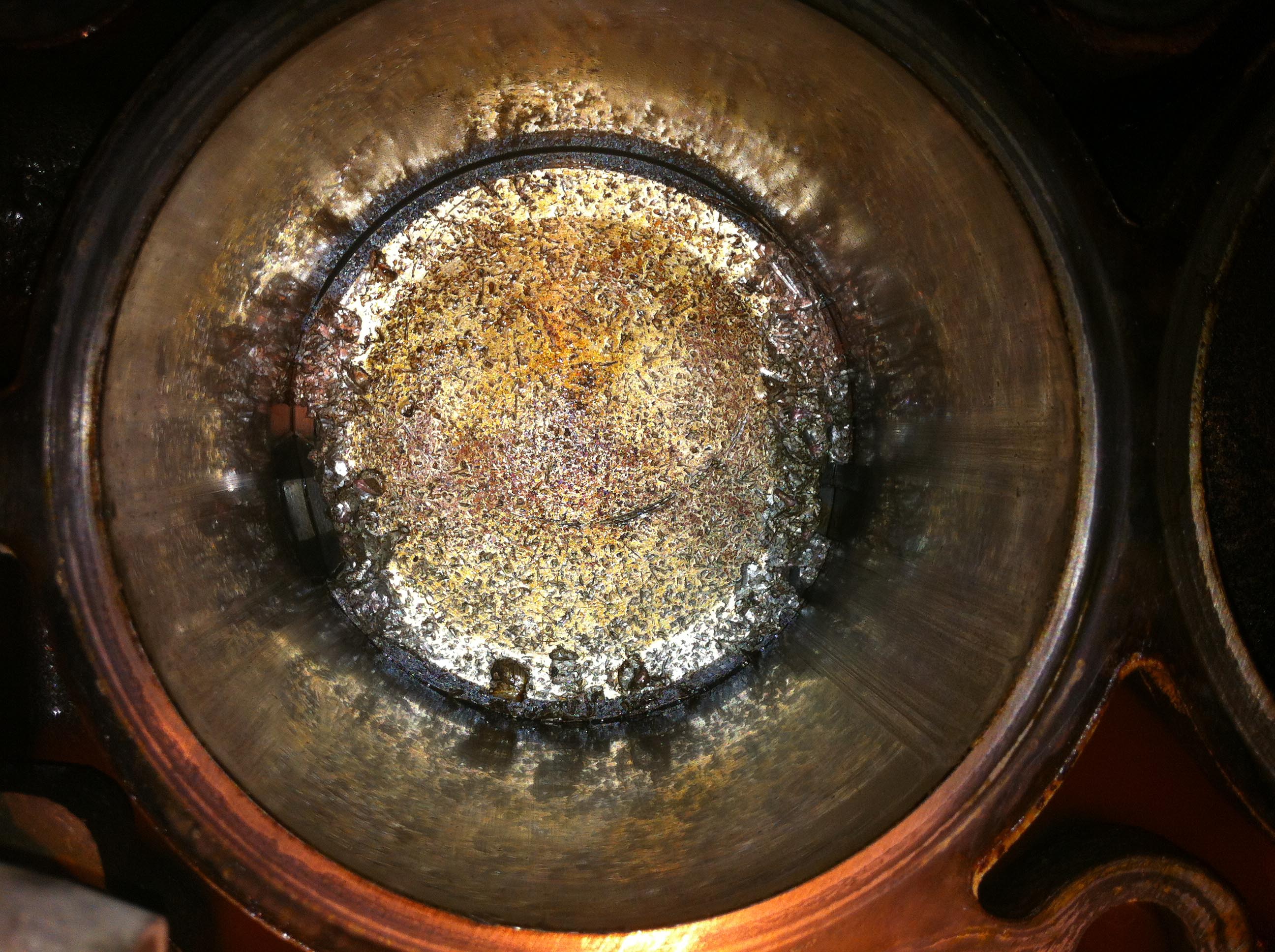

Отдал знакомым, разобрали и вот что увидели:
Блин, фото не вставляются что-то( Позже попробую... О, получилось
В общем ситуация такая: бошку в ремонт, клапан не погнуло, поршень наглухо просто изкаверкан, я бы даже сказал развалился, кольца под замену, на цилиндре задиры большие, очень чувствуются.
Варианты: 1) Для себя делать: Голову в ремонт, расточка цилиндров, новые все поршни, кольца.
2) Для продажи: Голову в ремонт, новый один поршень и кольца, забиваем на задиры и впариваем) быстро за 600 и говорим что и как.
Но так не хочется делать, чтобы не подставлять других и за такие копейки машину отдавать, жалко просто да и замены ей не вижу.
3) Покупаем контрактный двигатель(ждём от 10-30 дней) от 80 -125 тысяч рублей, ставим его и катаемся на свой страх и риск, не зная что там с ним и сколько он проехал
4) Как предложил Владимир(xray): расточить от 6.4 литра(стоимость как движок контрактный(150м.б.)) и вваливать на нём, постоянно делаю химчистку сиденья :smile:
Уважаемые, хочу Ваши мнения узнать...
Заранее спасибо всем

Развалилось седло у клапана(

По фото вероятно еще и антифриз в цилиндр попадал имхо.
Возможно, т.к немного, но куда-то он уходил у меня, раньше
